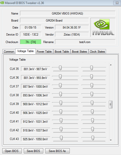

Also von 35 bis 74 muss man den rechten Wert etwas erhöhen, oder?
Nein den linken. Den linken Wert übersetze ich mir immer mit "Eintritt" in die Stufe und den rechten mit "Limit". Deine Karte stürzt bei bei einem gewissen Takt ab also bekommt sie zu wenig Volt. Somit musst du den "Eintritt" erhöhen damit diese Stufe erst betreten wird wenn die Karte deine eingestellt Volt anlegt. Bis ganz hoch auf 74 musst du es nicht machen. 74 ist ja die letzte Stufe die läuft ja stabil und 73 müsste dann auch passen. Alles drunter würde ich anpassen.
Achso, den linken. Bei manchen hab ich gesehen, dass der linke Wert gleich dem rechten ist. Ist das nicht eine sehr starke Anhebung?
Ich würd gern mal mit zwei Klicks Anhebung versuchen, also die ersten beiden von 0.88 auf 0.90.
Ist das oke, oder direkt wieder zu wenig?
Naja die Stufen in der Mitte also zwischen dem Idle Takt und der letzten Boost Stufe, die werden so gut wie nie angelegt. Selbst bei Videos bleibt die Karte ja größtenteils im Idle - Takt. Wenn du den Stufen dazwischen jetzt 2 Schieber nach rechts mehr gibts bekommt jede Stufe 12,5 mV mehr. Das ist so gut wie gar nichts. Natürlich kannst du auch nur einmal nach rechts schieben, was dann 6,25 mV sind. Dadurch machst du die Karte nicht kaputt. Auf die Temperatur sollte sich das auch nicht auswirken.
Und ja die linken Werte. Der linke Wert bestimmt die tiefste Volt die die Karte in der Stufe anlegt. Erhöhst du den tiefsten Wert wird es stabiler...

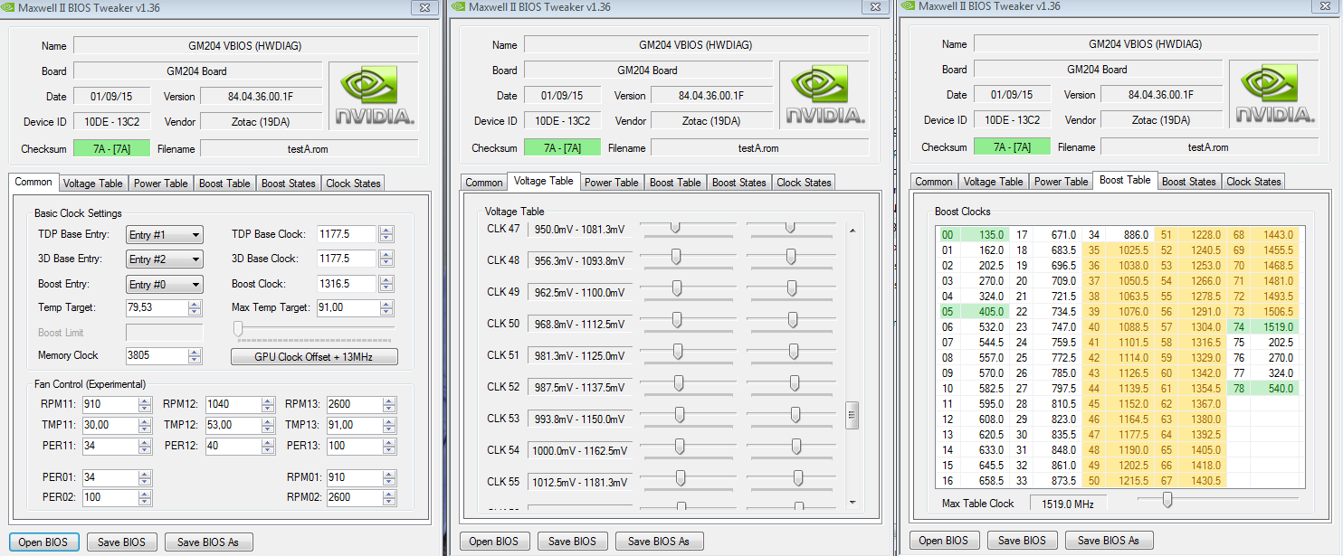

Im Teillastbereich ist die Karte oft bei 1177mhz bei 1.037V. Das müßte CLK47 sein. CLK 47 geht von 0.95 - 1.08V.
Bei CLK58 steht 1.03 - 1.23V.
Meine max Volt sind und sollen auch 1.21V bleiben.
Mein realer Boost ist stets 50Mhz höher, als der eingestellte Boosttakt.
Bei Far Cry 4 mußte ich von 1497 auf 1471 runter, um die Teillast stabil zu haben. Es müssen nur die gelben Stufen bearbeitet werden, das stimmt doch?
Tendenziell wieviel Klicks muss ich die Stufen anheben.
Im Augenblick läuft die Karte mit humanem Realboost von 1367mhz.
Jop nur die gelben Stufen. Ich würds mit 2 Klicks versuchen. Also die linken Werte. Dann wird jede Stufe mit 12,5 mV mehr versorgt. Das machst du natürlich nur so weit bis die erste Stufe kommt die im linken Wert sowieso schon 1212 mV stehen hat. Denn für die Stufen passt es ja.

Hm, hab jetzt das Originalbios bearbeitet, Boosttakt auf 1455 (boostet ja normal 50mhz höher), Tableregler auf 1506 gestellt, Power bearbeitet, Volts bearbeitet, aber sie taktet nur bis 1354. Temp is ok. Was is jetzt falsch?
Hab Heaven kurz angeschmissen für Taktkontrolle, versuchs mal schnell mit FC4. Auch 1354 in FC4.
Hast du die 2 Werte bei Boost States eingetragen. Wenn du den Tabregler auf 1506 gestellt hast nehme ich an du willst 1506 als Boost Takt am Ende haben. Also musst du bei Boost States die 2 Werte die geändert werden müssen auf 1506 ändern.
Die Voltage Table hast du richtig angepasst? Keine Stufe bis zur letzten CL 74 steht auf einer höheren Volt als du der Karte gibts?
Oh, ab 72 stehen höhere Volts als 1.21 drin, daran wirds wohl liegen. Das änder ich nachher. :)
Hm, Volts angepasst auf 1.21 aber immernoch nur 1354.
Die Volt soll bei 1212 am Ende sein? Dann musst du natürlich bei jeder Stufe die im rechten Wert mehr als 1212 stehen hat diesen auf 1212 setzen. Denn du gibst der Karte ja nur 1212 mV also müssen die Stufen bei 1212 auch wieder enden und nicht bis 1281 gehen.
Steht sogar so in der Anleitung "klick" (in meinem Beispiel waren es 1243). Die letzten 4 Stufen sollten dann alle die selben Werte haben. Links 1212 und rechts 1212 das ist aber okay so. Also nicht wundern. Einfach überall wo aktuell etwas höheres als 1212 drin steht abändern zu 1212.

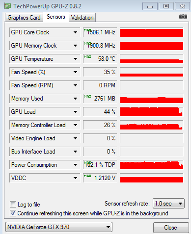

Heaven Kurztest 1506 *yeah*. Far Cry 4 Langzeittest folgt natürlich.
Du bist ne richtige Koryphäe, danke. :)
Far Cry 4 Test 1506 Mhz
Joar sieht doch gut aus. Ich würde das Power Limit noch etwas erhöhen, damit du 5-10% Luft nach oben hast für zukünftige Games. Wenns aber nicht mehr im Menü crashed dann hast du ein perfektes Bios und musst nicht mehr mit Programmen alles einstellen.
