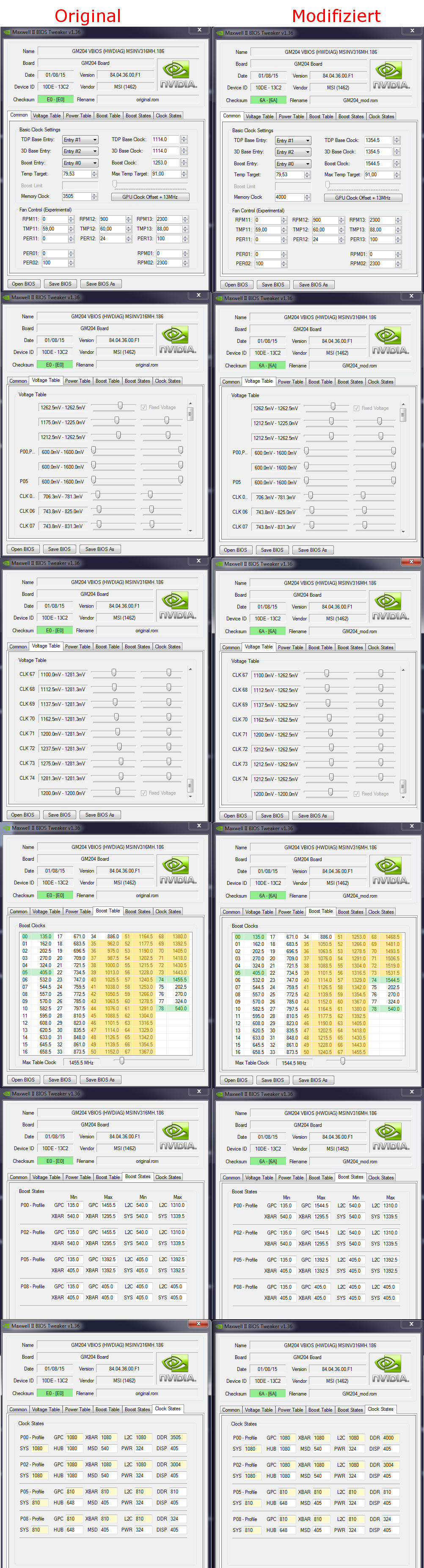

Es scheint aber doch anders aufgebaut zu sein. Ich dachte bisher immer die ersten beiden Schaltflächen könne man beim Power Table vernachlässigen. Beim Maxwell 2 sieht es so aus, als ob es gerade darauf ankommt:
Ich glaube irgendwo gelesen zu haben das der erste die TPD ist und der zweite die Internat rail. Ein interne schiene? Frag mich nicht was das ist, denke aber eine art pcb Leitung davon wird es wohl 2 geben vom 6 Pin und vom 6/8pin. Jede mit 105W belastbar plus die pci-e Leitung sind dann auch 276W.
Keine Ahnung.bitte korrigier mich jemand.

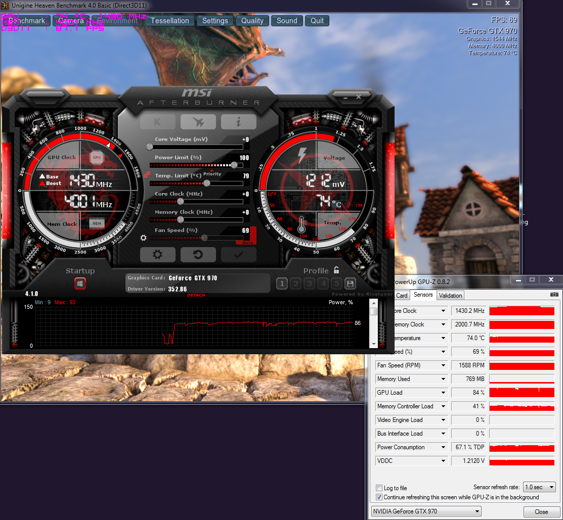

Ich habe den Guide Schritt für Schritt befolgt, doch leider boostet meine MSI GTX 970 Gaming 4G nach dem Bios-Flash nur bis 1430Mhz, anstatt den von mir vorgegebenen 1544Mhz.
Ich bin nochmal alle Einstellungen im Bios durchgegangen und kann den Fehler nicht finden. Könntest du dir mal mein modifiziertes Bios anschauen und prüfen, weshalb das so ist?
Was mir beim Bios modifizieren aufgefallen ist: Im original Bios ist im Reiter "Boost Table" und und "Boost States" bereits ein Max Wert von 1455.5 eingetragen, obwohl meine Grafikkarte mit dem original Bios maximal auf 1350Mhz boostet. Diese beiden Werte habe ich um ca. 100Mhzu auf 1544 angehoben. Eventuell müsste ich hier 1644Mhz eintragen, um praktisch 1544Mhz zu erreichen?

Sieht soweit gut aus. Die Volt erhöhst du dann aber manuell noch mit einem Tool oder? Denn wenn nicht dann wäre das der Fehler hier. In dem Tut habe ich ja die Volt in den oberen 3 Reglern fix auf 1243 gestellt für mein Beispiel an dem ich es erklärt habe. Du hast in deinem Bios die Volt fast gar nicht verändert was die oberen 3 Regler angeht. Das einzige was du getan hast ist den einen Regler auf 1212 angehoben, dass die Karte direkt bei 1212 mV anfängt. Somit boosted die Karte von selbst nicht bis in die letzte Stufe solange sie von dir manuell keine 1262 Volt bekommt.
mfg
