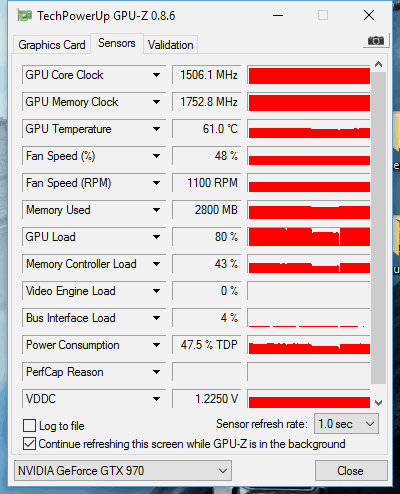

Es handelt sich um eine GTX 970 4g Gaming von MSI
Das bios wie es momentan ist hat 1 1/2 std Star Wars battlefront auf 1506mhz ausgehalten.
Original Bios

GPU-Z Screenshot

Die Werte sehen alle sehr gut aus. Zumindest so, wie ichs auch machen würde :p
Den Ram Takt... richtig. Einfach auf der Common Seite links mittig bei Memory Clock den neuen Wert eintragen. Mit dem Hinweiß, dass der GPU - Z Wert immer der Hälfte, des Wertes im Bios enspricht und du + - 5 Mhz für eine genaue Zahl einrechnen musst. Wie ja im Tut erwähnt sind bswp. 3805 = 1900 Mhz
Denk aber dran, dass der höhere Memory Takt zum einen etwas mehr Watt verbrauchen wird, aber da bist du ja sowieso noch sehr gut im Rahmen mit 50% TDP Auslastung. Und zum anderen die Karte deswegen auch instabil(er) werden kann. Wirst du dann aber merken.

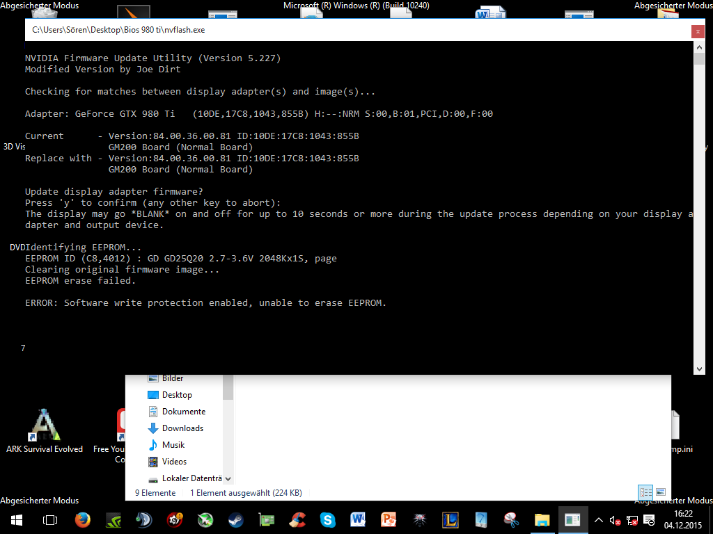

Bekomme das bios nur leider nicht auf die karte.
Benutze nvflash 5.227
Habe aber diesen fehler

Zu deinem nvflash Problem. schau dir mal die nvflash Befehle an. Es gibt einen der die Write Protection deaktiviert. --protectoff.
