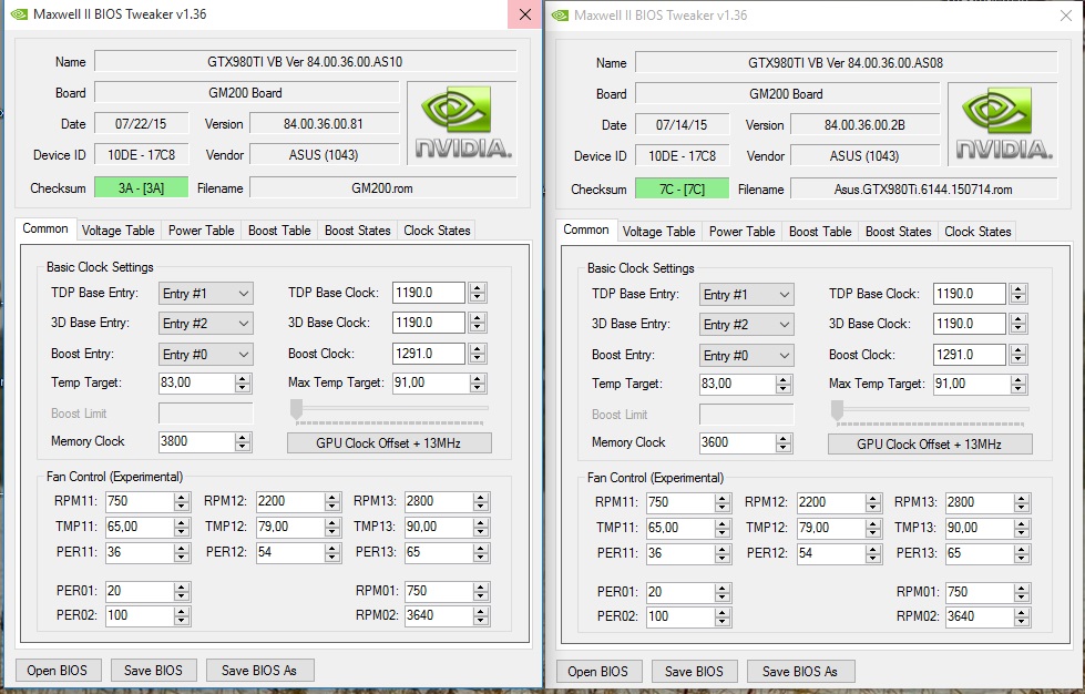

Was für ne Asus Karte ist das genau. Weil die 2 Asus Biose die man bei Techpowerup findet sind alle nicht so "verkrüppelt" was die Boost Table Einstellung angeht wie bei deiner. Denn so langsam gibt es keine logische Erklärung mehr dafür, dass die Karte immer bei 1450 einbricht. Du könntest den Voltstufen ab 1450 Mhz also ab CLK63 - 67 etwas mehr Volt geben indem du dort die Regler bei der Voltage Table erhöhst (halt nicht über 1275 hinaus) und dann nochmal testen. Sonst gehen mir langsam die Ideen aus :(
Sieht für mich nach einer ganz normalen Strix aus. Wenn du willst kannst du mal ein anderes Strix Bios flashen. Denn siehe hier
ist das Bios für die selbe Karte nur ein paar Tage älter. Device ID stimmt überein. Aber nur wenn du willst...
Google sagt übrigens auch nichts nettes über deine aktuelle Bios Version. https://www.google.de/search?q=84.00.36.00.81&ie=utf-8&oe=utf-8&gws_rd=cr&ei=3RRiVvXwLYKMPsCag4gM

Geht nicht : Error: PCI subsystem ID mismatch^^
Kay, dann scheinst du wohl einer von den weniger glücklichen Käufern zu sein. Hab mir jetzt mal ein paar Threads durchgelesen und dieser hier beschreibt, dein / unser Problem ganz gut. Post 7 und folgende treffen es genau.

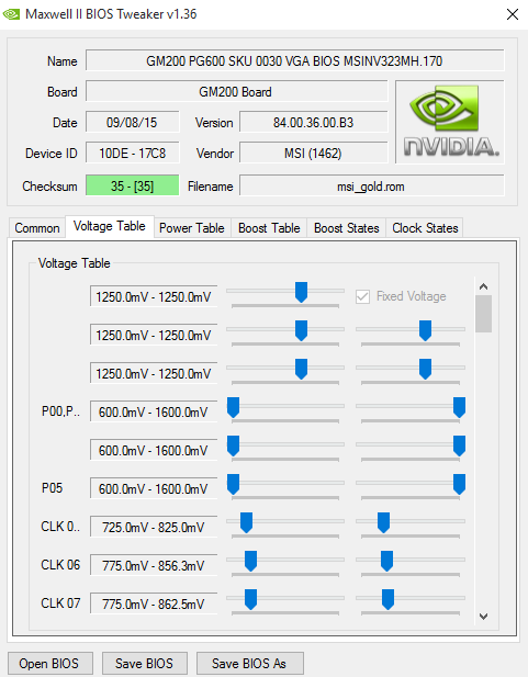

Falls es interresse für ein Orginal Bios MSI 980ti Golden Edition gibt...
Besonderheiten: Die Spanungswerte links und rechts in der Voltage Table lassen sich nicht auf die gleichen Werte stellen, also keine festen Spannungwerte möglich !

Klaro geht das. Du musst natürlich die 2 fehlenden Slider freischalten (Tutorial lesen ;) ). Der obere Slider ist bei allen Karten fixiert bzw. besteht nur aus einem Regler.
Naja an den Hex editor hab ich mich noch nicht rangetraut...wollte nur clk66 bis clk69 auf feste spannungwerte einstellen...da dort mein Wunschtakt ist...Hatte gehofft das damit die Spannung/Takt stabil bleibt...lässt sich aber nich auf gleiche Werte stellen und funktioniert wohl desshalb auch nicht wirklich. :rolleyes:
