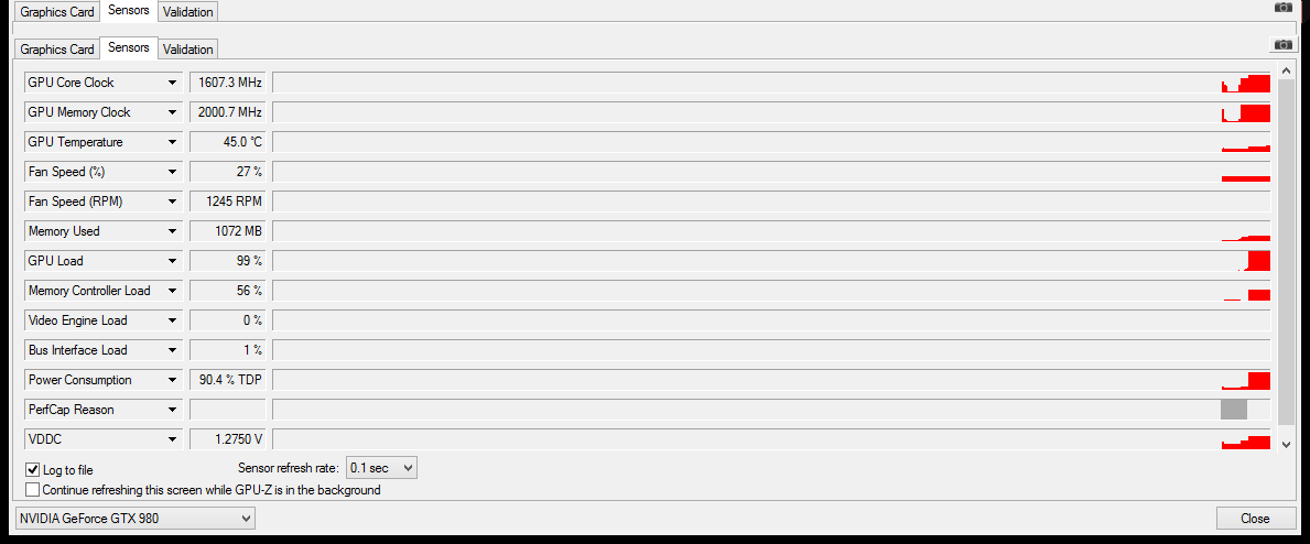

Nicht über 99% heißt eigentlich Limit, da es 100% praktisch nicht gibt (außer du hast in den OC Tools auf +125% oder sowas gestellt). Wie viel Takt legt sie denn an bzw. hält sie den Takt konstant und die Volt dazu? Gpu-Z Screen? :)
Ja die schwankt irgendwie geht auch bis 87% runter bei vollast
wenn alles stabil wäre und temp und so passen
könnt ich dann noch höher gehen ? bin ja auch noch bei 250watt
mfg
Wenns stabil läuft ja, aber stabil würde ich erst nach ein paar Tagen einschätzen. Denn wie gesagt, ich hatte schon Crashes die erst nach 2-3 Std. Spielzeit aufgetreten sind. 13 Mhz weniger, also 1 Boost Stufe, und die Crashes waren weg. Also lieber erstmal etwas länger testen. Außer du willst nur die Benchmarks durchbekommen, dann kannst du natürlich so hoch gehn, wie der Test noch durchläuft... Das Punktesammeln hab ich aber schon lange aufgegeben :p
