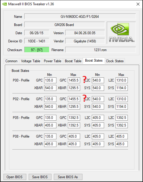

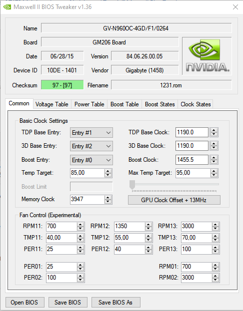

meine gtx 960 boostet immer nur bis 1455MHz, egal was ich einstelle. Hat jemand das selbe Problem bzw eine Idee woran das liegt?

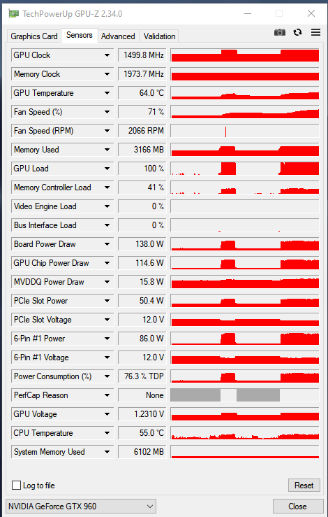

Mit dem original Bios oder mod Bios? Wenn mod, dann bitte einmal hochladen, sonst kann man nur raten. Wenn original, dann einmal bitte ein GPU-Z Screenshot unter Last um zu sehen was Power und Temp. so sagen.
hört sich nach power limit an?
Wie unser Chef 17.02 schon sagte, schieb mal dein Bios rüber :)
vielen dank für die freundliche Antwort! Mein Post war auch super unpräzise, wie mir später aufgefallen ist.
Nun mal ein paar Fakten:
Bei meiner Grafikkarte handelt es sich um diese hier: https://www.gigabyte.com/de/Graphics-Card/GV-N960OC-4GD-rev-10#ov
Ich habe inzwischen folgende Einstellungen (wie im Tutorial beschrieben) getroffen:

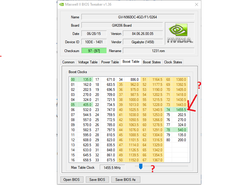

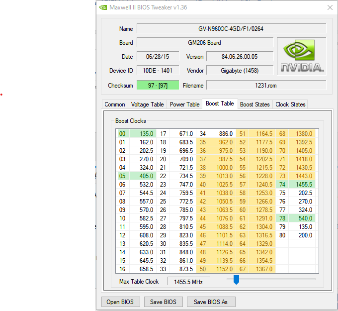

Die Boost Tabelle habe ich so eingestellt, weil er bei egal welcher Einstellung und auch geringerer Last (~125W) nur bis 1455MHz geboosted hat. Hab jetzt mit dem Riva Tuner noch zusätzlich 45MHz eingestellt. Das läuft auch stabil.

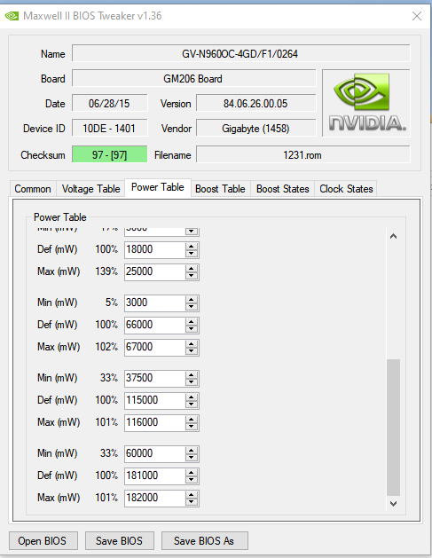

Was meint ihr, wie weit ich mit dem Power Limit gehen kann auf den 6-Pin Adapter? Hab mich da erstmal an die Empfehlung mit den +25W aus dem Tutorial gehalten.
Bei Furmark komme ich auf bis zu 155W Power laut RivaTuner... eigentlich müsste da ja noch Luft nach oben sein oder packt die Elektronik der Karte einfach nicht mehr?
Auf jeden Fall läuft soweit alles stabil mit den 1500MHz und frage mich, wieso es per BIOS Setting nicht klappt.
Liebe Grüße
Hab mal das Original und mein gemoddetes Bios hochgeladen und hier noch der Screenshot von GPU-Z unter Last.

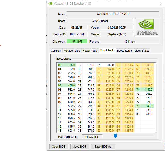

Jetzt bin ich verwirrt. Wie sollen auch mehr als 1455 anliegen wenn du im Bios 1455 einstellst bzw. den Wert vom Orig. Bios nicht verändest?
Du musst natürlich den Boost Takt auch so einstellen wie er final sein soll.
Das angehängte Bios wären dann 1496 Mhz.
Bzgl. der Watt würde ich erstmal so lassen. Da es nur ein 6 Pin Anschluss ist und die Karte nur unter Luft ist und es eine "kleine" 960 ist würde ich den Spannungswanderln nicht all zu viel abverlangen. Testen würde ich nicht mit Furmark. Das erzeugt nur unsinnig hohe Lasten (Google -> Furmark Power Virus). Lieber mit Heaven, Valley oder Superposition testen.
Reaktionen: BetA
aaahh... die seite mit den boost states hab ich gar nicht beachtet.. das wird wohl der fehler sein - ich probiere es aus
EDIT: und siehe da - es funktioniert ;)

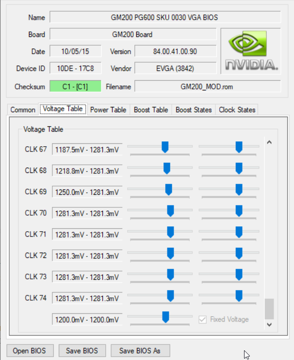

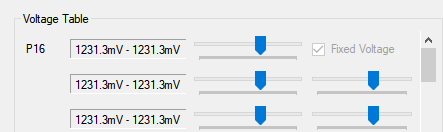

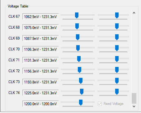

Vielleicht kann mir hier jemand helfen. Ich habe ein Problem mit der Spannungserhöhung bei einer Asus Strix 980 TI.
Zwar habe ich die 3 Zeilen bei Voltage Table auf 1281,3 gestellt, aber die Spannung ändert sich nicht. Sie bleibt unverändert auf 1,212 Volt. Evtl. hat jemand eine Lösung für mich?
