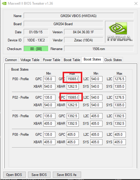

https://www.file-upload.net/download-15072234/1506.rom.html
Schaust bitte mal drüber?

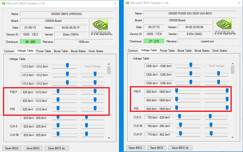

Hi,
Bios sieht (fast) richtig aus.
  • In einem alten Bios das ich noch gefunden habe, welches auf 1206mv limitiert war, habe ich die 3 Slider bei P00 und P05 auf der rechten Seite nicht angepasst. Scheint also nicht nötig zu sein.
  • Auf der Boost States Seite hast du ein Tippfehler drin. Dort hast du 15065 MHz eingetragen, anstatt 1506.
Der Rest müsste richtig sein.

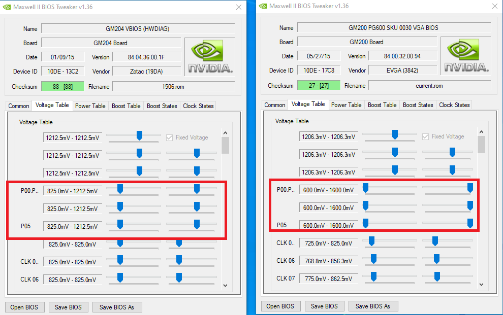

Habe ich das jetzt richtig verstanden, dass die Strix variante ein fixen Max. Voltage eintrag von 1212.5 hat, der nicht geändert werden kann. Dachte habe ich irgendwo gelesen, aber finde nix mehr dazu.
Macht es sinn den zu reduzieren, oder lass ich den einfach bei 1212.5 und passe dann die anderen Einträge auch auf 1212.5 an, so wie in der Anleitung beschrieben?

Also ja, die Strix ist Voltage Locked bei 1212 mV. Siehe auch nochmal hier. Dort wird zwar weiter unten auf einen Kingpin Thread verlinkt, der nicht mehr da ist, da kam aber auch nur raus, dass das Limit nur aufgehoben werden kann, wenn der "verbotene" Slider benutzt wird. Der Slider bei P00/P02. Wenn man diese angepasst hatte gibt es ab einer gewissen Treiberversion einen Fehler. Das war damals wohl der einzige Weg die Strix mit mehr Volt zu versorgen (und auch die Titan Karten). Geht jedenfalls nicht mehr.
Würde es deshalb einfach bei 1212 mV lassen und schauen was an Takt dann geht.

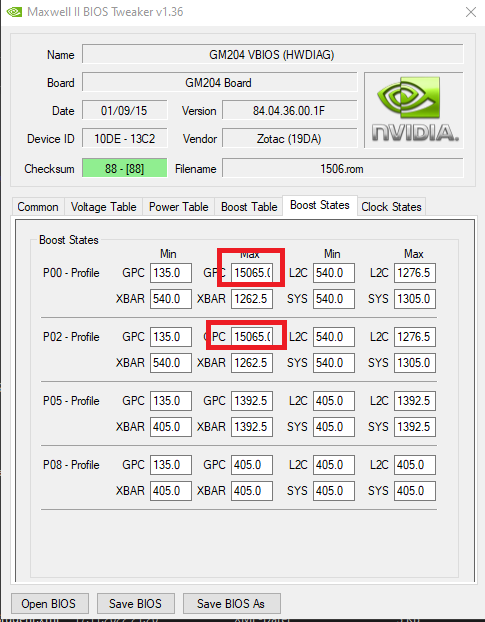

Was mich aber eigentlich viel mehr irritiert. Schau mal in deinem Bios (egal ob Orig oder Mod) bei der Boost Table. Dort geht es nur bis CLK68. Also die Stufe 68 ist die letzte die grün ist und auch die letzte die bearbeitet wird.
Bei einem anderen Strix Bios wie z.B. 84.00.36.00.48 von hier ist die komplette Boost Table veränderbar, hört also nicht bei 68 auf.
Theoretisch sollte das keine Auswirkungen haben da bei dir die Stufe 68 ja auch bereits sowohl links als auch rechts 1212 mV hat. Komisch ist es trotzdem. Wenn es am Ende also nicht so tut wie es soll, würde ich fast dazu tendieren mal ein anderes Strix Bios zu flashen bei dem die komplette Boost Table veränderbar ist.
Das mit den Boost States sehe ich nicht, oder hast du das schon angepasst? Denn bei deinem Mod Bios sind die Einträge ja bereits auf 1481. Von daher sieht das richtig aus, auch wenn bei der Strix wohl mehr Werte geändert werden als bei "normalen" Maxwell Karten. Normal muss man ja immer nur 2 Werte ändern, aber nunja.
