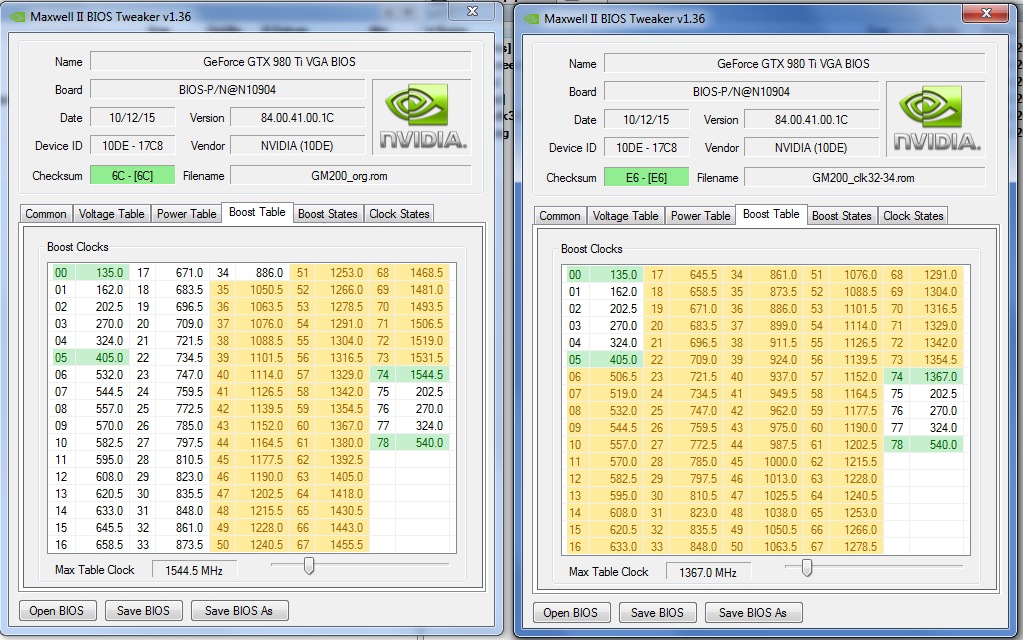

Habe mir eine gebrauchte 980 TI geschossen und betreibe sie aktuell bei 1,09V @1366MHz boost kontant. Soweit, so gut, aber was brauchen die 980 TI eigentlich "min" im idle?
Das Problem ist ja, dass das austesten der Spannungen nur über das BIOS geht und wenn an für die idle Spannung dann zu niedrig läge ... hätte man ein großes Problem. Gibt es hierzu Erfahrungswerte?
EDIT:
Mal ganz davon abgesehen, wozu sind eigentlich die Regelbereiche bei den CLKs? Die rechte Seite mit max Spannung ist klar, aber die linke min Spannung sagt was genau aus?
Zumal mir eine Sache eh absolut nicht gefällt. Hier wird geraten den gesamten Boostbereich zu nutzen. Soweit machte das auch Sinn für mich, aber wenn ich meine Karte dementsprechend anpassen würde, würde ich in den mittleren Stufen unnötig viel Vcore verbraten.
Siehe Tabelle:
Links orig / rechts mod
Max boost in beiden Fällen 1367MHz, einfach per voltage begrenzt und die im oberen Bereich angepasst, damit sie auch mit 1,09V noch dort hin boostet. Läuft auch wunderbar.
Wenn ich nun aber alle Booststufen anpasse, so fällt der Takt von CLK 6 bis 34 um jeweils 2 Stufen. Ok, kein Ding, passe ich da die Vcore bissel an (auch 2 Stufen). Aber ab Stufe 35 wirds nun problematisch, denn Stufe 35 im alten BIOS sind 1050MHz bei 1,031V und im neuen BIOS wären es nur 873,5MHz.
Zudem liegen bei 1050MHz im neuen Bios dann schon (unnötige) 1,09V an (was zugleich meine max Spannung ist.
Klar, das kann man alles grob anpassen, aber trotzdem hat durch den nun fehlenden "gap" bei mittlerer Last in dem Bereich schon höhere Spannungen, als man mit orig BIOS hatte. Anders gesagt: Im Teillastbereich wird es ineffizienter.
Stufe 35 liegt im Takt 14 Stufen (!) niedriger, wenn ich den gesamten Boostbereich nutze. Anpassen wollte ich es am Ende eigentlich nur, weil mir die vcap Meldung in GPU-Z auf den Nerv ging. Bescheuert, ich weiß. xD

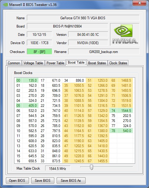

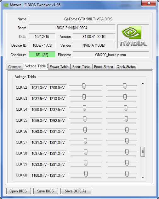

So ganz verstehe ich die Tabellen eh nicht...
Orig BIOS backup.
Die Karte boostet so bei max 1,19 auf max 1366MHz, also bis Stufe 60.
So, laut Voltage Table wäre CLK 60 aber mit 1,19V gar nicht zu erreichen. Hu?
Wer kanns mir bitte erklären?

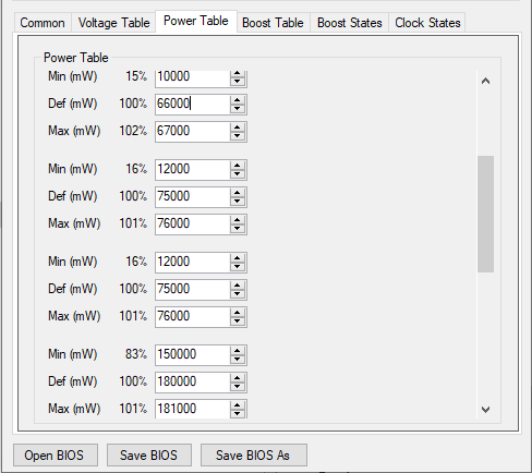

hallo alle zusammen,
weis einer wie ich bei einer gtx980 G1 Gaming die Max TDP nach unten setzten kann?
Die G1 kann bis zu 300 watt ziehen :o wollte sie aber lieber auf max 180 watt begrenzen.
Wie würde ich das mit dem Tweaker angehen?
Vielen dank.. LG
ja habe ich schon gelsen werde da aber nicht wirklich schlau draus, ein beispiel würde mir sehr weiterhelfen.. (also beispiel für TDP veringerung) Und muss ich dann nicht auch die Boost clocks niedriger setzten? oder ist das irelevant?
Wär natürlich super wenn das mit dem TDP veringern reichen würde....
Danke..
Hier ein 180 Watt Beispiel. 75 pro Kabel, 66 vom Slot. 180 Gesamt. Die Karte entscheidet dann selbst woher sie wie viel nimmt, da 75 + 75 + 66 > 180. Auf die Zahl genau einstellen ist unnötig, lieber die Karte entscheiden lassen.
Bzgl. Boost Table guter Einwand. Muss ehrlich sagen, dass ich gar nicht mehr weiß ob das Probleme gibt wenn man die Watt beschränkt. Versuch es einfach mal. Theoretisch sollte der Takt nicht instabil werden da GPU Boost versucht die Volt zu erhöhen bis das Power Limit erreicht wird und die Takt Stufe erhöht sich eigentlich nur wenn sich auch die Volt erhöht.
Wenn es trotzdem Probleme gibt dann können wir einen max. Takt suchen und die Tabelle anpassen, das dann bischen aufwendiger :rolleyes:
Reaktionen: BetA
danke dir vielmals für diese antwort, ich glaub ich habs verstanden :)
werde mich morgen mal dransetzten und es testen..
Melde mich dann...
LG
Am einfachsten nimmst du dir ein 980 Ref BIOS zur Hand in einem zweiten Editor Fenster und vergleichst die Einträge in der Powertable.
Es sollte aber schon reichen, den 100% Eintrag der Gesamtleistung (300000) auf 180W zu reduzieren (180000). Du willst die Leistung ja lediglich verringern. Die Karte entscheidet dann selbst darüber, über welchen Anschluss sie wie viel bezieht.
"Boost runter" ist nicht nötig, der passt sich automatisch an das Powerlimit an.
Reaktionen: BetA
