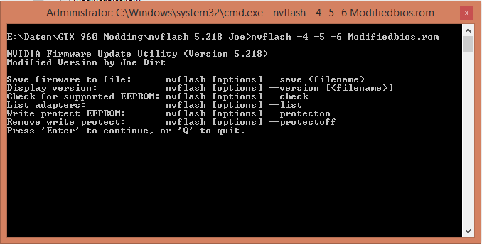

nvflash -4 -5 -6 Bios.rom funktioniert leider gar nicht, egal mit welcher nvflash Version.
Wolbe182, deine Version von nvflash bringt leider genau den selben Error. Hast du denn auch eine 960 und kannst bestätigen, dass diese Version funktioniert? Ich schicke dir die Dateien als Privatnachricht, ist das okay?
Probier mal diese Version:
Anhang anzeigen NVFlash_Certs_Bypassed_v5-218-0-1_x64.zip
Mit Maxwell 2.0 hat NV wohl eine zusätzliche Abfrage eingebaut die das flashen regelmäßig verhindert. Mit dieser Version sollte es funktionieren. Dazu muss nvflash aber trotzdem mit dem Argument -6 aufgerufen werden. Es sollte dann zwei Abfragen geben die es mit "y" zu bestätigen gilt. Der Treiber wird von dieser Variante übrigens automatisch deaktiviert und nach dem flashen neu gestartet.
Immer noch exakt das selbe. :/
Ich kriege allerdings nur 1 Abfrage, die mit y bestätigt werden muss. Danach kommt die selbe Fehlermeldung wie immer.

ICH HAB ES !!!! ICH HAB ES GESCHAFFT!
Ich hab nochmal den Befehl nvflash -4 -5 -6 Modifiedbios.rom versucht. Da das wohl ein falscher Befehl ist, kommt dann eine Liste mit Befehlen. Dort steht: remove write protect. Also hab ich einfach nur den Befehl nvflash --protectoff eingegeben und danach ließ sich das Bios wie gewohnt flashen!
Ich danke euch allen vielmals! Ohne euch hätte ich das niemals geschafft! :)
