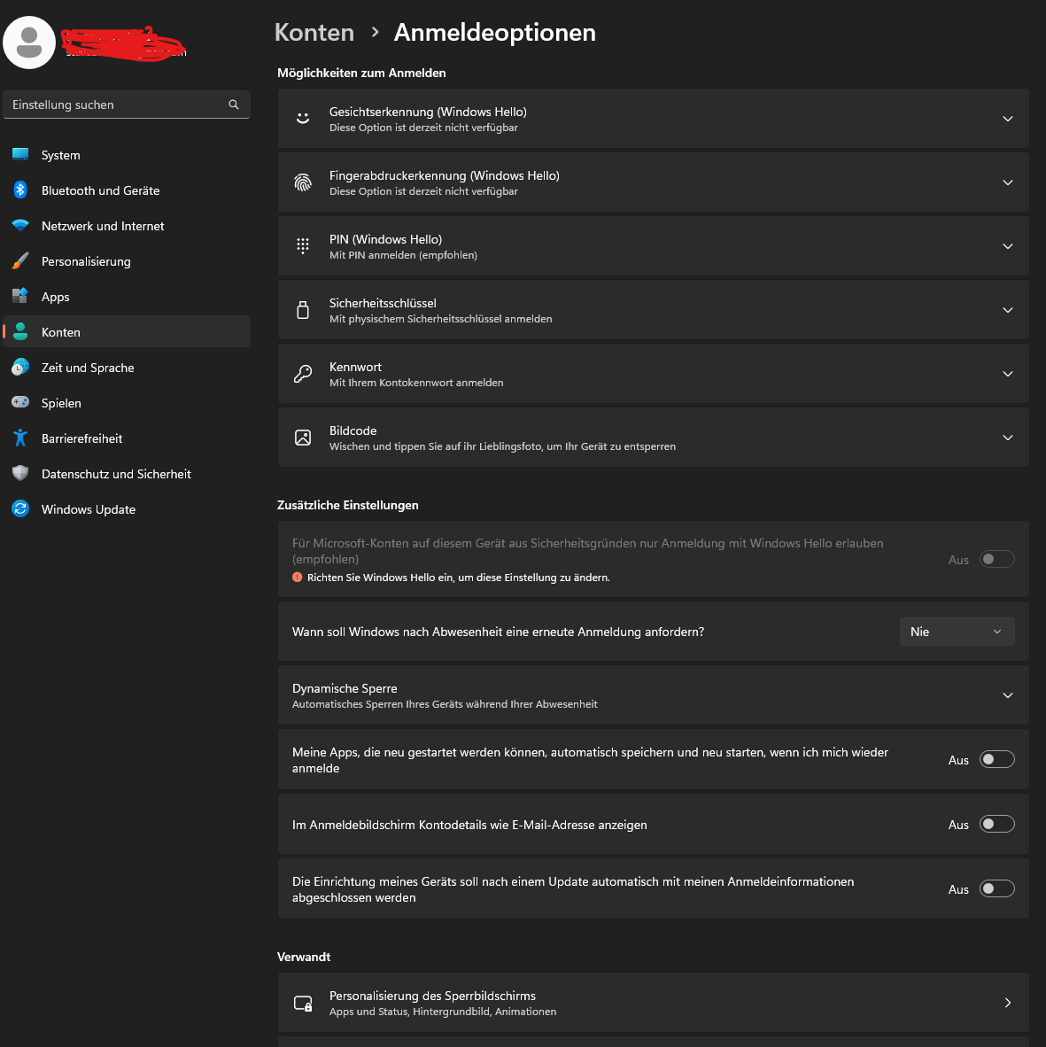

Wie kann ich bei Windows 11 verhindern, dass ich beim Booten ein Passwort eingeben muss?
Das hiet habe ich schon gemacht:
Über [Windows] + [R] und CMD-Befehl „netplwiz“ Benutzerkonten öffnen. Vor „Benutzer müssen Benutzernamen und Kennwort eingeben“ Häkchen entfernen
Gehe zu den Einstellungen, wähle "Konten", dann "Anmeldeoptionen". Dort kannst du unter "Automatische Anmeldung" deine Anmeldeinformationen eingeben, um die Passworteingabe zu umgehen.
Den Eintrag "Automatische Anmeldung" existiert bei mir nicht?

Eher Autologon aus den Sysinternal Suite, oder die Konfiguration so machen, dass es wieder ohne Kennwort geht, aber Autologon ist eigentlich einfacher.
Über "netplwiz" ist schon der richtige weg,
du must nur zuvor unter "Kontoschutz" die "Windows-Hello-Anmeldung"deaktivieren.
Reaktionen: Terrier, optixx, piepenkorn und eine weitere Person
Richtig. Hello muss aus.
Reaktionen: Terrier, piepenkorn und Nickel
Habe HELLO gelöscht. Das ist echt Trick bei W11. Habe es jetzt hinbekommen. Vielen Dank an alle!
