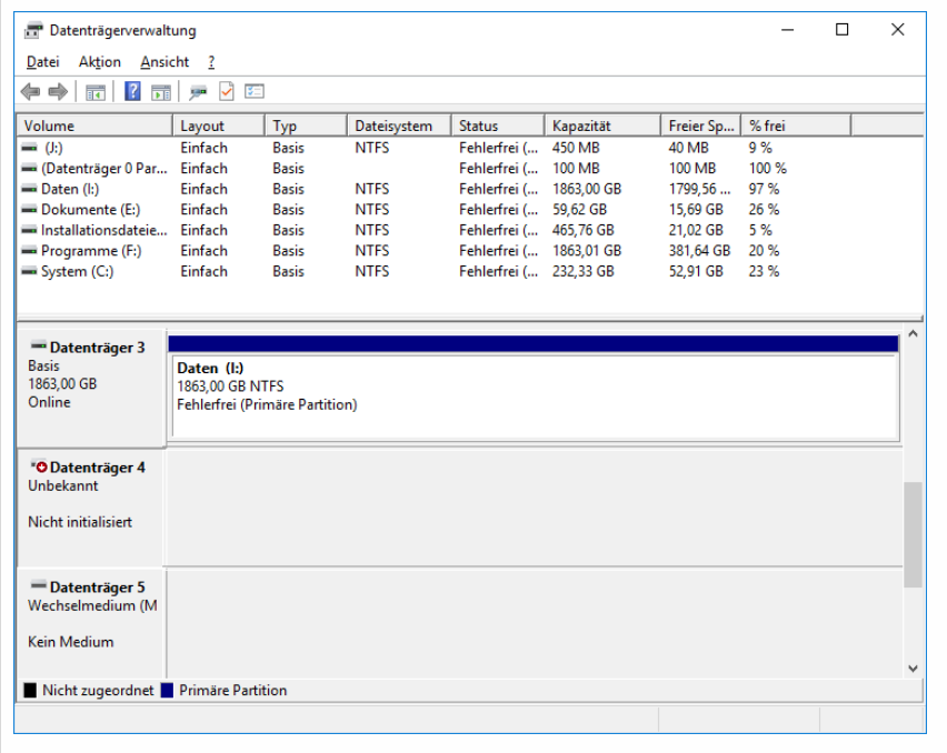

Was hat sich denn inzwischen mit deinen Festplatten getan? Hast du immer noch die gleichen?
Kein Zugriff auf Festplatte.
Ich komme ja leider gar nicht über den Anmeldebildschirm hinaus. Sprich in die Datenträgerverwaltung komme ich zb gar nicht. Ich habe externe Festplatten mit wichtigen Daten. Die sind sicher, da ich dafür auch Backups habe. Es geht bei der Systemplatte hauptsächlich um Nutzerdaten, Voreinstellungen und Templates für Programme, die ich verwende. Von denen existiert kein Backup. Die kann ich mir theoretisch im Falle einer Neuinstallation von Windows natürlich wieder neu erstellen, das wäre jedoch ein zeitintensiver Lösungsansatz.
