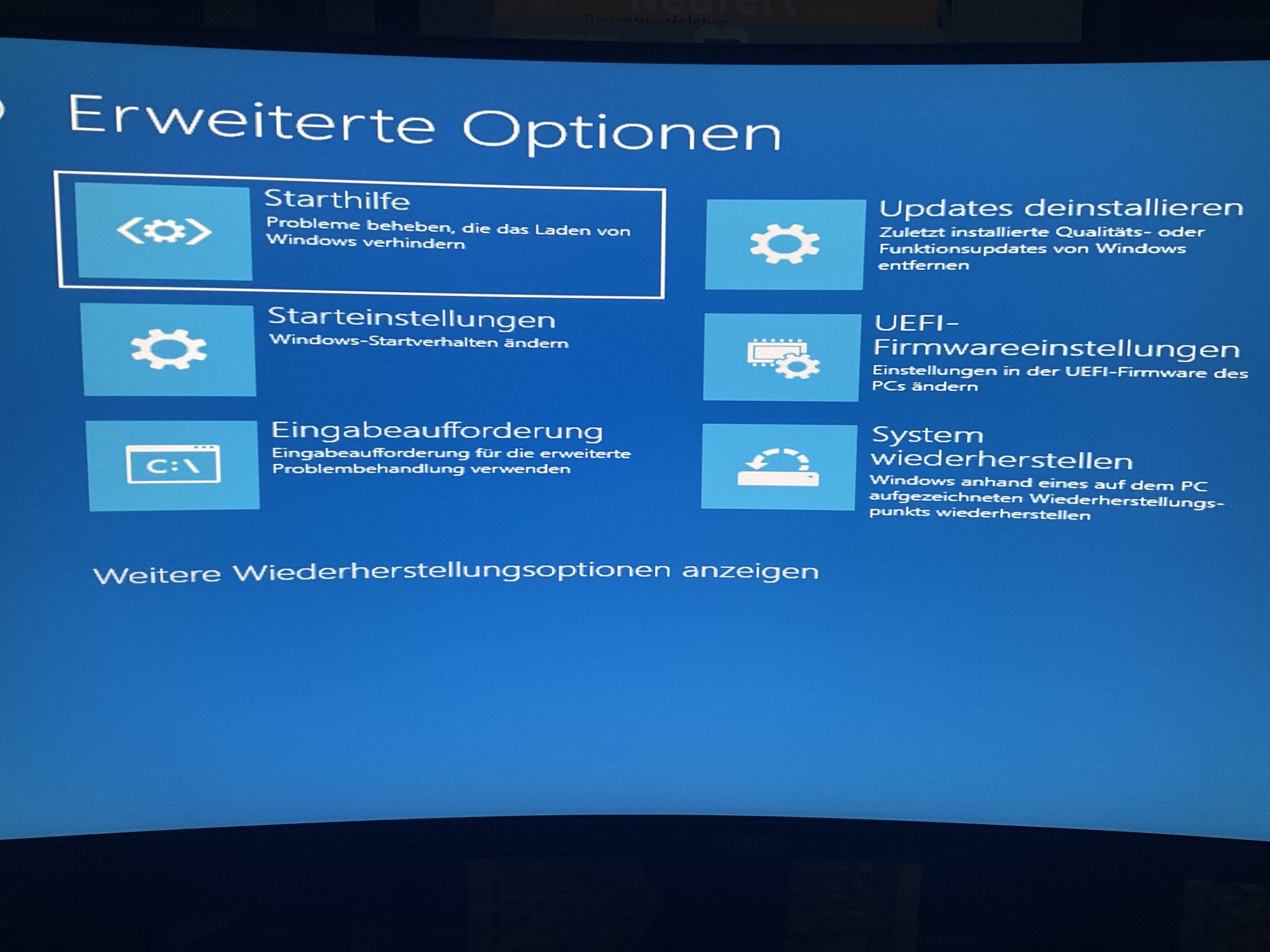

@eYc “gesichtet“ war ein Schreibfehler. Wenn ich im Anmeldefenster mit der Shift-Taste auf den An/Aus Knopf unten rechts drücke und dann neu starte komme ich in den Reparaturmodus. Da kann ich dann bei einem Neustart unter anderem den abgesicherten Modus aktivieren. Danach ändert sich die Auflösung und ich soll mich erneut anmelden. Wenn ich das mache kommt eine andere Fehlermeldung: „Ihre Anmeldeinformationen können nicht überprüft werden.“ Wenn ich das mit „OK“ bestätige zeigt es mir folgende Fehlermeldung:
Es ist ein Fehler aufgetreten, sodass Ihre PIN nicht verfügbar ist (Statur 0xc000006d, Unterstatus: 0xc0072742). Starten Sie Ihr Gerät neu, um festzustellen, ob das Problem dadurch behoben wird.
Wenn ich dann neu starte lande ich im normalen Anmeldefenster mit dem gleichen Problem, wie im ersten Post.
Zu dem Fehlercode 0xc000006 finde ich Lösungsansätze, wie zb den Admin-Account über die Eingabeaufforderung zu aktivieren. Dieser wird mir jedoch nicht angezeigt, wenn ich das mache. Sprich kann ich mich mit diesem auch nicht anmelden.
Zum Unterstatus 0xc0072742 findet sich nirgendwo leider ein Lösungsansatz

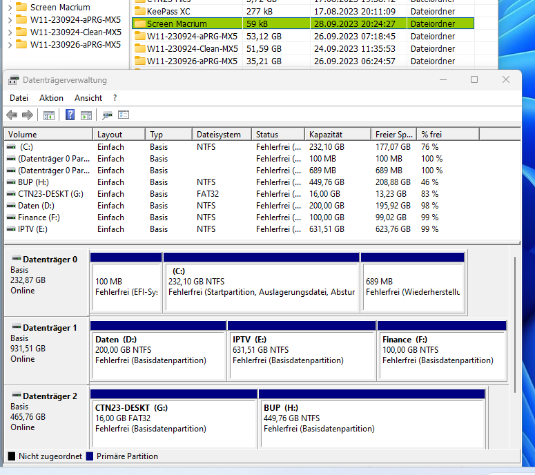

Wie @mae1cum77 schreibt, lege ich mir ein Backup meiner Windows Installationen an, mit Macrium Reflect.
Eine Clean installierte Windows Installation, im Bild W11-Clean.
Dann eine mit all meinen Programmen, im Bild W11-aPRG.
Beide Backups sind zwischen 50 und 55 GB bei einer 256 GB SSD.
Meine wichtigen Daten befinden sich auf anderen SSD`s.

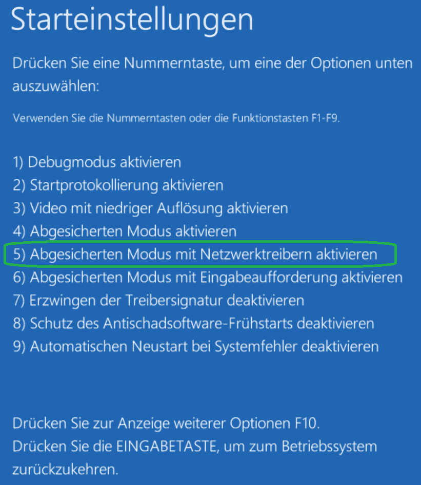

Unter „Starteinstellungen“ komme ich in den abgesicherten Modus. Unter „System wiederherstellen“ komme ich zur Systemwiederherstellung. Beides habe ich ausprobiert, beides funktioniert leider nicht.

Und die Option Nr. 7 und Nr. 8 (falls es an irgendeinem Security-Feature liegt, das Manipulation 'riecht')?
