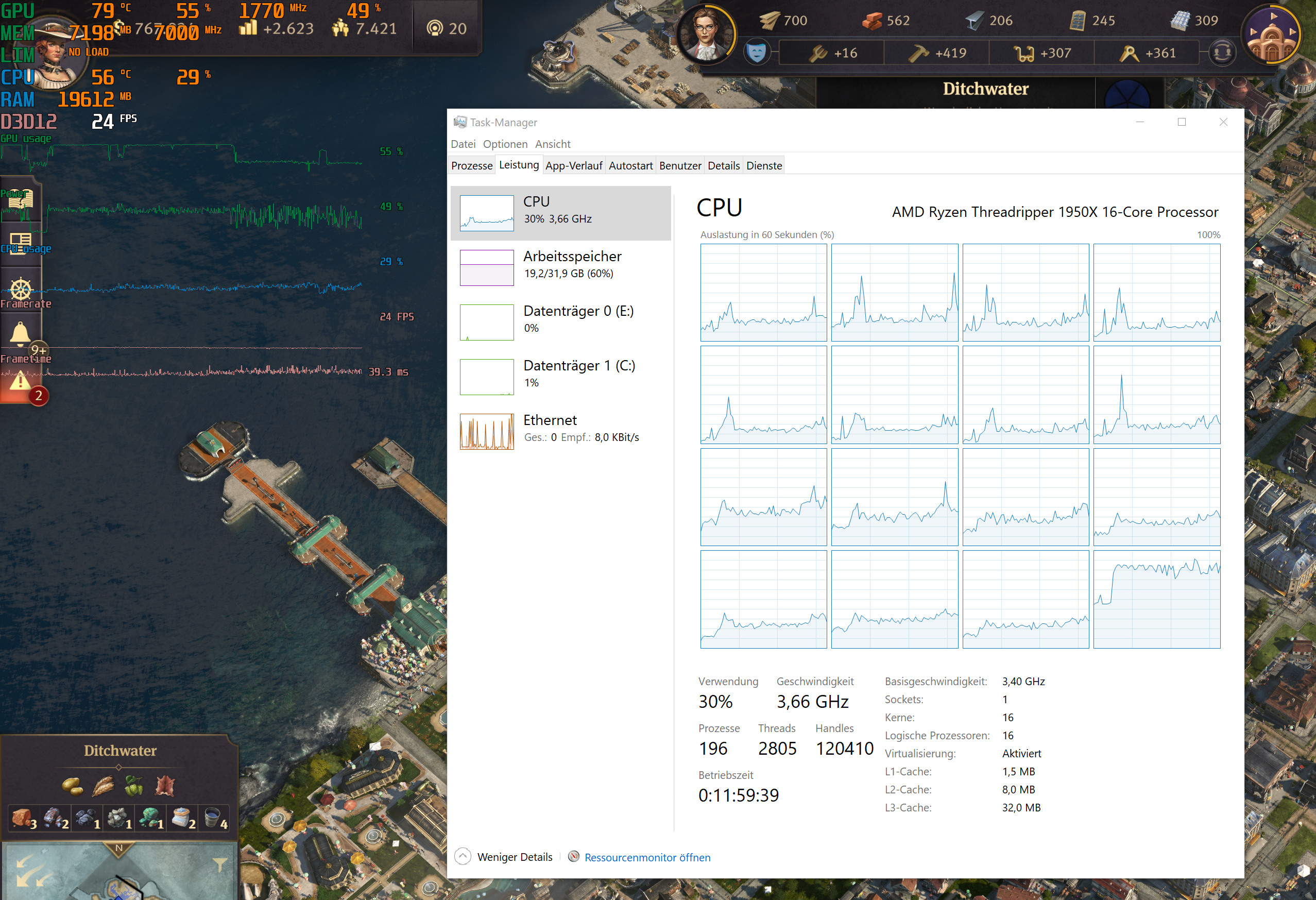

Jop so ähnlich sieht das hier aus, GPU steckt bei 55% ohne load und der eine CPU Kern kotzt.
Und ich hab HT/SMT schon deaktiviert und trotzdem kotzt der eine Core schon bevor er überhaupt 100% Auslastung hat.
Speicherzugriff ist auch auf lokal gestellt, also quasi Game Mode.
Settings 4K und alles am Anschlag auf Ultra außer MSAA "nur" auf 4x, das skaliert aber fast nur auf GPU, macht also kein Unterschied im CPU Limit.
CPU Limit bei 24FPS auf 4K und vollen Details ist halt eher was ungewöhnlicher, hab ich mit dem Setup so auch noch nicht erlebt.
