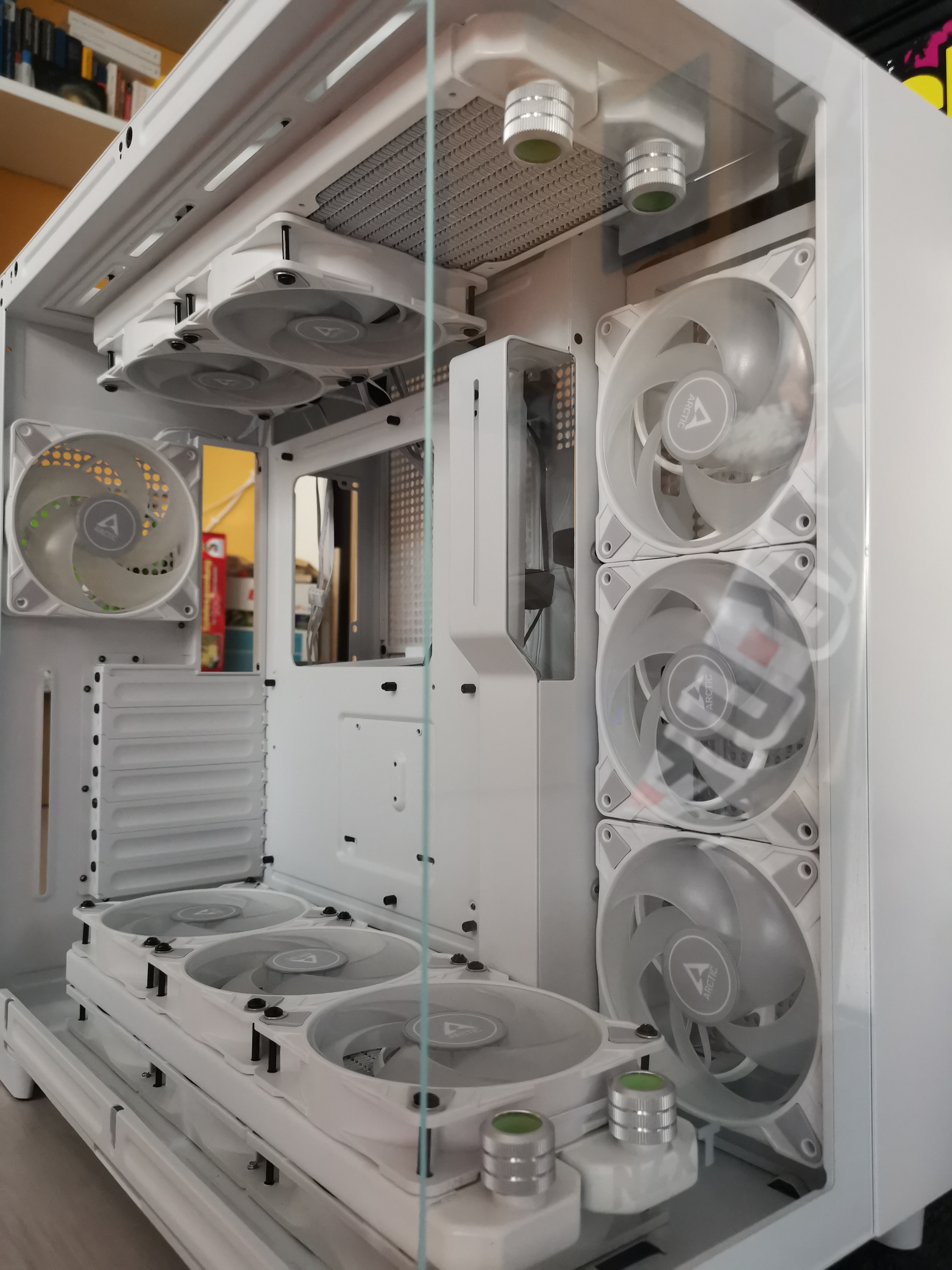

Hey Leute,
bin neu im Forum und wollte euch Mal um eure Expertise fragen.
Kurz zu meiner Hardware:
CPU: 7 5800x3D
Mainboard Am4 MPG 570s carbon ek x wassergekühlt + CPU
GPU geplant (4090 oder 4080) zurzeit wegen eines unerwarteten Defekts nur eine 970gtx..
Netzteil 1000 Watt Gold msi
Gehäuse nxzt H9 Air flow weiß
Radiatioren 2 st. 320/ Dicke 20mm
Auflösung: WQHD, Dell G3223D
Lüfter alle weiß Artic P12 PVM rgb, Artic F12 PVM PST.
Nun zu meiner Frage:
Wie verbaue ich die Lüfter am besten auf die beiden Radiatoren ?
Ich möchte die beiden Radiatoren mit push und pull verbauen. Heißt oben und unten kommen Lüfter drauf.
Die Radiatoren sind jeweils oben im Deckel und unten am Boden verbaut. Ja ein Lüfter fehlt noch, wird aber noch verbaut.
Denkt ihr es ist besser den Air flow so auszurichten, das die Luft vom unteren Radiator nach oben durch das Gehäuse strömt? Oder der Airflow jeweils direkt oben und unten heraus gedrückt werden?
Hoffe meine Frage ist soweit klar. Danke schon mal für eure Hilfe.

In deinem Bild bläst aktuell JEDER Lüfter nach draußen. Also ziemlicher Murks.
Natürlich unten rein, oben raus. Irgendwie muss ja auch kalte Luft reinkommen.

Okay super Dankeschön.
Also Luft unten ansaugen nach Innen raus und oben wieder raus. Die seitlichen Lüfter müssen dann auch noch Luft nach Innen pusten und anders verbaut werden.
Ja, die seitlichen 3 Lüfter würde ich auch reinblasend montieren, den Hecklüfter so lassen.
Wegen der WaKü würde ich da schon einen "Überdruck" an Luft im Gehäuse erzeugen.
Ansonsten sieht das Ding bisher ganz schick aus :daumen:
