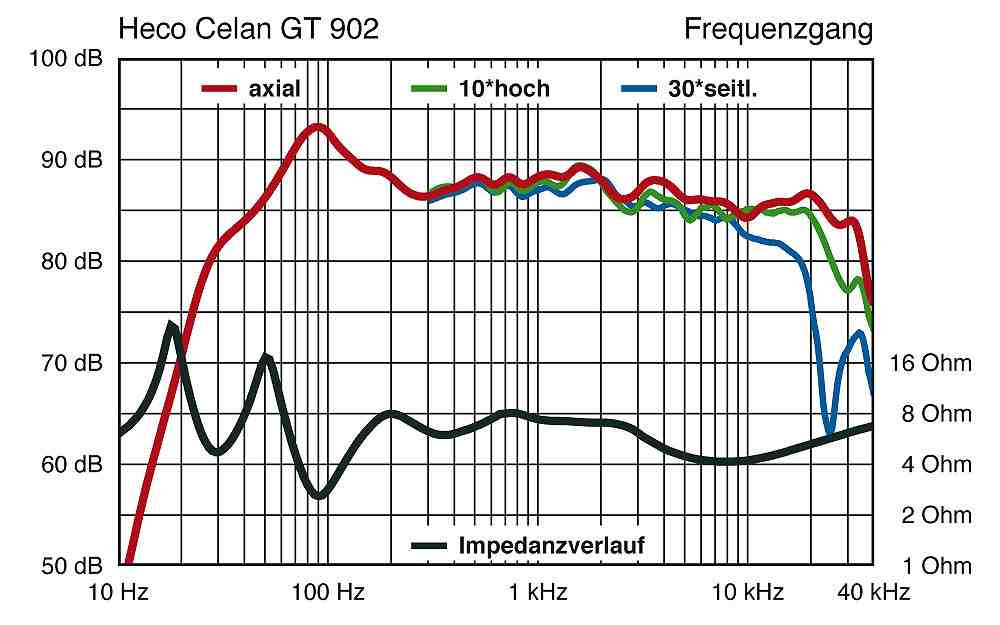

Der Frequenzgang ist mir bekannt - leider wie du schon geschrieben hast "modern"
"Tief" kann die Celan jedoch trotzdem - bei 30Hz ist sie halt "nur" 10dB leiser als bei 80Hz.
(Klar, dass diese 10dB beim Versuch diese auszugleichen eine fast 10-fache elektrische Leistung erfordern würden)

Die 93db sind bei 2,81V angegeben. Schaut man sich die Audiomessungen an kann man ja sehen, dass die 93db grade mal beim Bassbuckel um die 90hz erreicht werden. Und dort liegt die Impedanz unter 4 Ohm, also werden da mehr als 2 Watt aus dem Verstärker gezogen.
Manche Hersteller geben als Wirkungsgrad gemittelte Werte und nicht den höchsten Peak an. Heco gehört da wie Canton und co. nunmal nicht zu den Ehrlichen - deren Angaben sind ohne Aussagekraft.
