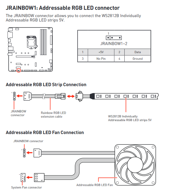

Hallo DerFrischling,
in deinem Gehäuse auf der rechten Seite muss eine Platine sein wo der Streifen und der Lüfter angeschlossen wird.
Diese Platine muss mit dem 3 Pin 5 V Anschluss (JRAINBOW1) deines Mainboard verbunden werden(siehe Handbuch).
Das Verbindungskabel zwischen Platine und dem 3 Pin 5 V Anschluss (JRAINBOW1) auf dem Mainboard sollte eigentlich dem Gehäuse beiliegen.
Gehäuse RGB - 3pin 5V - https://www.inter-tech.de/products/case/gaming-tower/x-608
Mainboard RGB - 3pin 5V - https://download.msi.com/archive/mnu_exe/mb/E7C83v1.0.pdf
  • Im Handbuch - Seite 38
Auf der Homepage des Gehäuseherstellers unter Spedifikation - Lieferumfang steht, das ein "RGB Sync-Kabel" dabei sein sollte...vl ises das?
