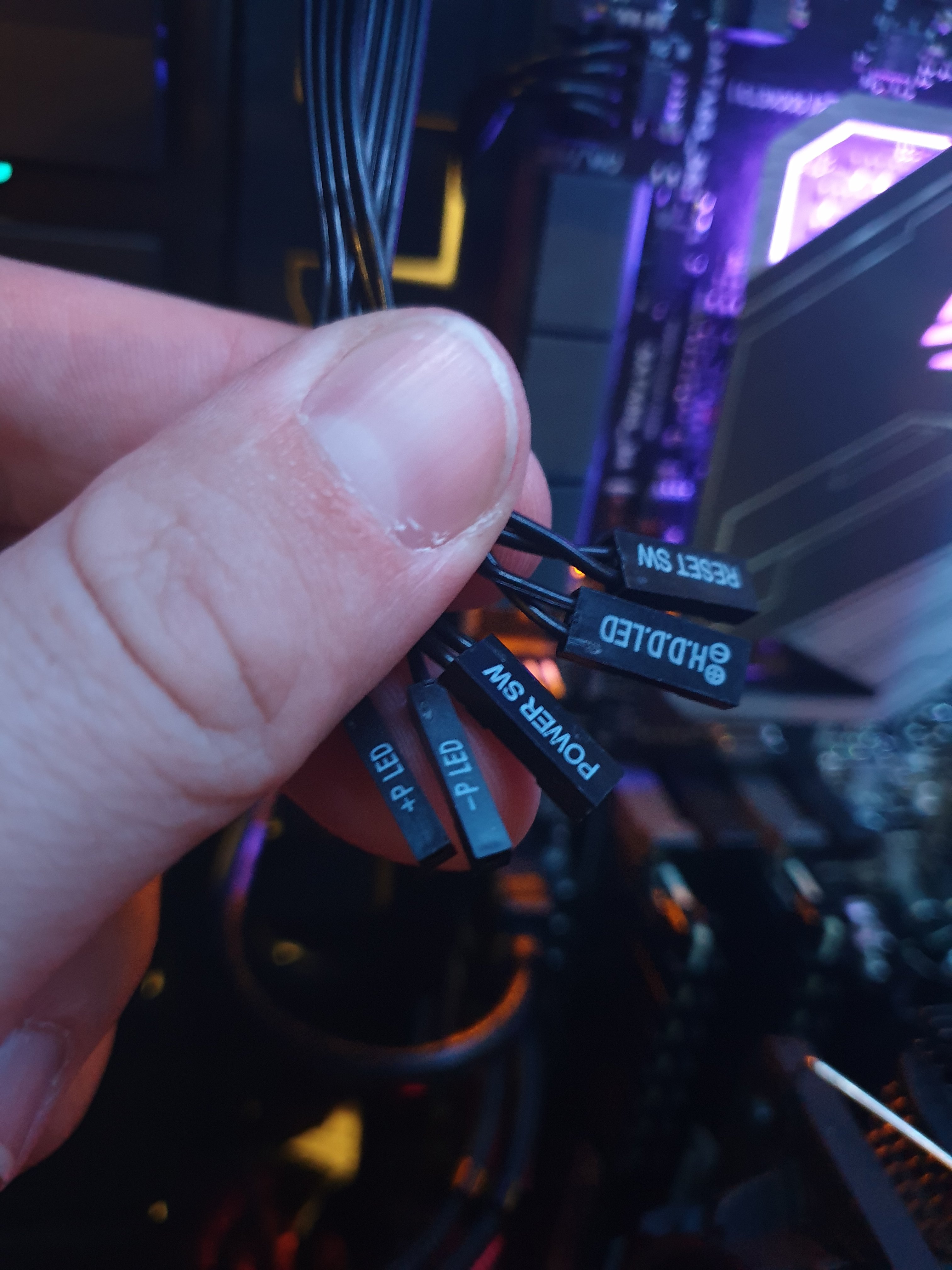

Hallo Liebe Community,
ich bräuchte kurz Hilfe wo welches Kabel angeschlossen gehört. Blicke einfach nicht durch =(
LG David

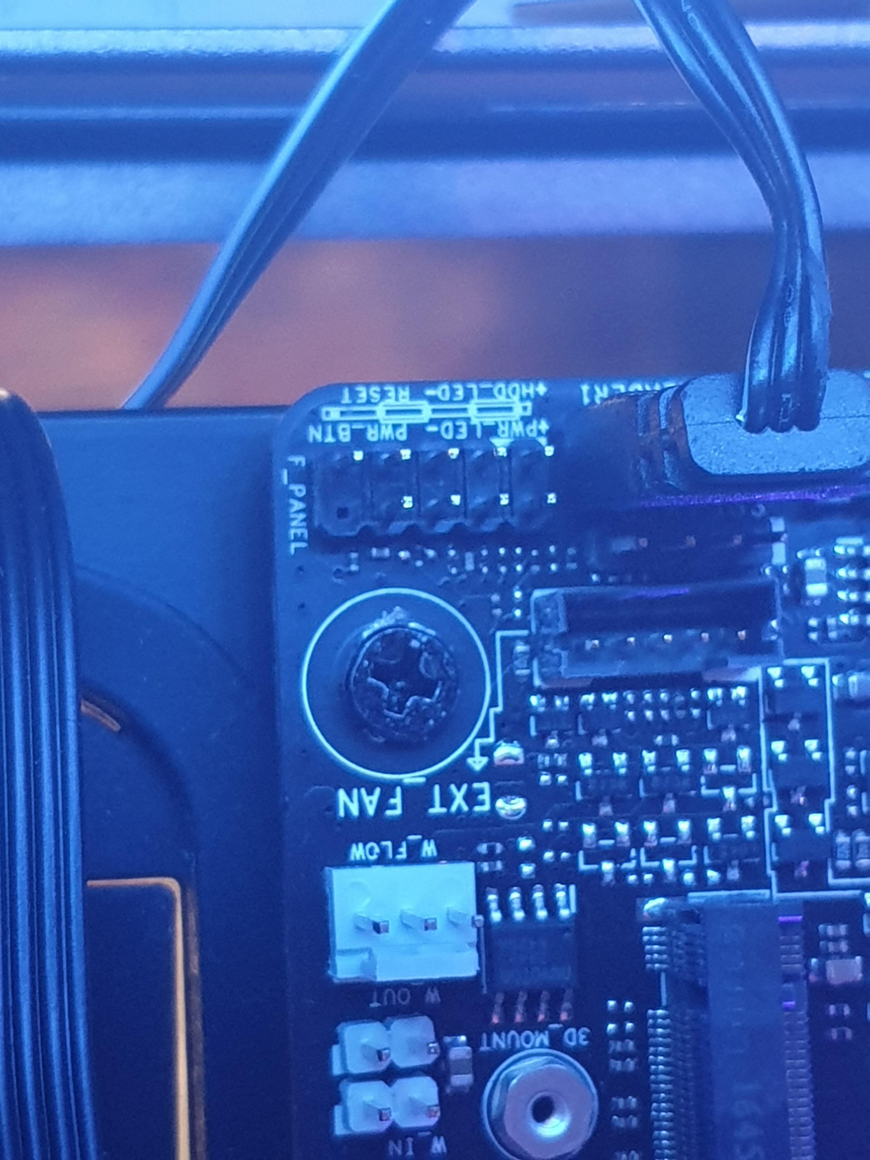

Es ist ganz einfach:
Ich nehme Dein Bild als Grundlage:
Oben rechts der PIN ist: HDD +, daneben HDD -, daneben in der selben Reihe kommt der RESET Anschluss (Ausrichtung egal), untere Reihe ganz rechts: PowerLED +, daneben PowerLED -, daneben in der selben Reihe kommt der Power SW (Ausrichtung egal)
Der in der oberen Reihe auf dem Foto ganz linke PIN hat keine Funktion!

vielen dank scheint alles zu funktionieren =)
