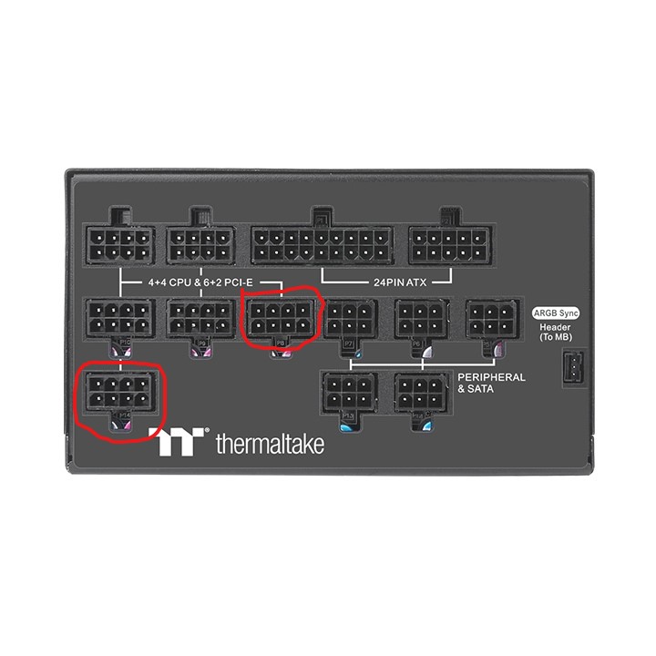

Hallo ich möchte mir ein Msi Suprim X 3090 Ti kaufen.
Ich bin mir jetzt nicht ganz sicher ob das mit den Anschlüssen bei meinem neuen Netzteil passt und möchte vorher lieber nachfragen.
Das Adapterkabel benötigt ja 3x8 Pin PCi-Express
Es liegen 2x Y PCI-E Kabel bei dem Netzteil dabei und beide sollten da wo es bei dem Bild rot eingekreist ist angeschlossen werden ?
Grüsse
warum jetzt ausgerechnet ne 3090ti?
dem ToughPower PF1 ARGB 1200W liegen 4 kabel mit jeweils zwei 6/8pin-steckern bei. drei davon nutzen; in welche der 6 NT-seitigen anschlüsse du die steckst spielt keine rolle.
Da sollten eigentlich 4 Y-Kabel beiliegen
Das Thermaltake ToughPower PF1 ARGB Platinum 1200W ist ein SingleRail-Netzteil mit einmal 100A auf 12V.
Das heißt, es ist völlig egal welche der PCIe-Anschlüsse am Netzteil du nutzt.
Zudem sollten dem Netzteil vier Kabel mit je zwei 6/8-Pin PCIe Steckern beiliegen.
Die MSI RTX 3090 Ti Suprim X 24G nutzt bereits den neuen 16-Pin PCIe Stromstecker.
Und es liegt ein Adapter auf drei mal 8-Pin PCIe bei.
Sollte also problemlos passen.
Ich würde drei der vier PCIe-Kabel nehmen und je Kabel einen der zwei 8-Pin Stecker mit dem Adapter verbinden.
Damit verteilst du die Last auf drei Anschlüsse am Netzteil.
Am Netzteil sind sechs passende Anschlüsse.
Zwei davon sollten mit dem Mainboard verbunden sein (zweimal 8-Pin ATX/EPS für die CPU-Stromversorgung des MSI MPG Z690 Edge WIFI DDR4).
Und von den restlichen vier nutzt du drei Stück für drei Kabel zu dem Adapter für die Grafikkarte.
Reaktionen: Zwirbelkatz und bart0rn
Richtig, es sind vier Kabel mit je zwei 6/8-Pin PCIe Steckern.
Ich habe nochmal nachgeschaut. Die anderen 2 hatte ich übersehen.
Ok und drei Kabel nehmen. Ich war mir auch unsicher ob es egal ist, wo die Kabel reingesteckt werden bezüglich der Stromstärke, aber das wurde ja schon geklärt, das es egal ist.
Vielen Dank für eure Hilfe
Reaktionen: bart0rn

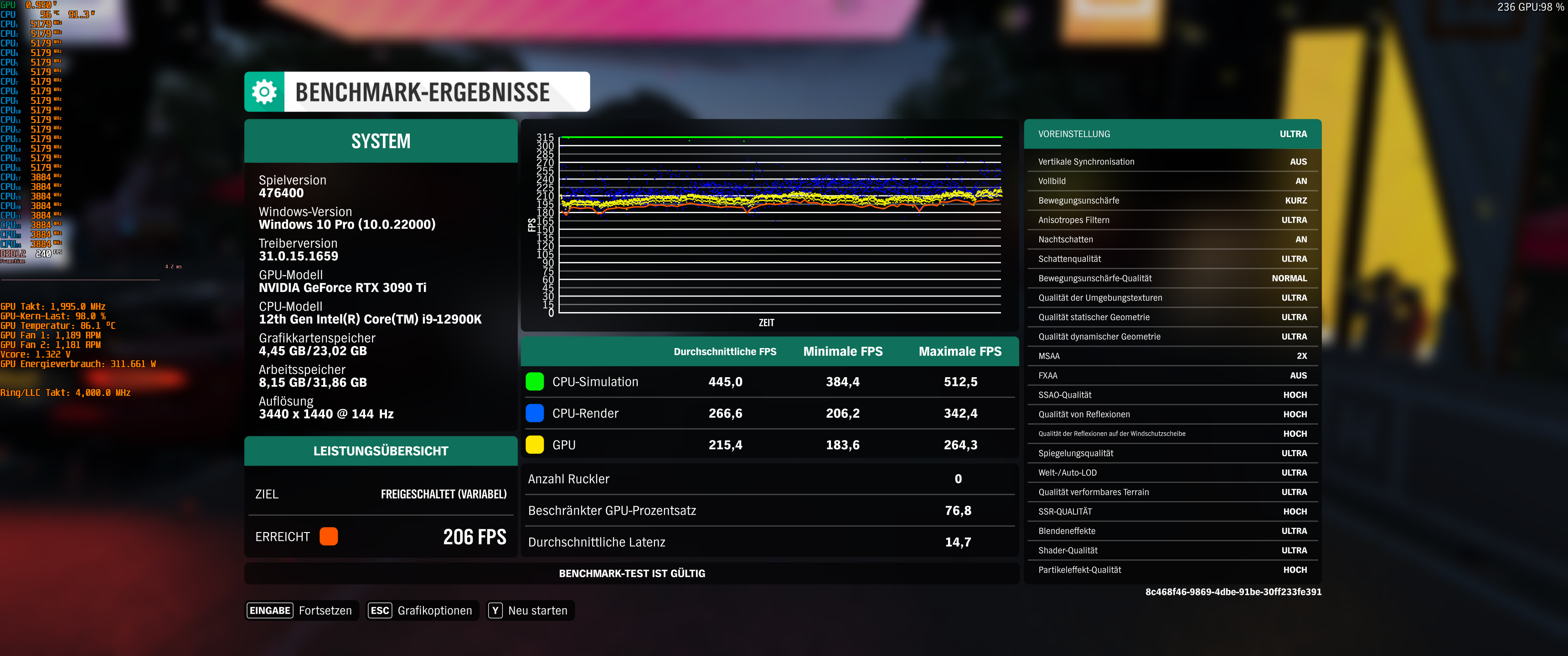

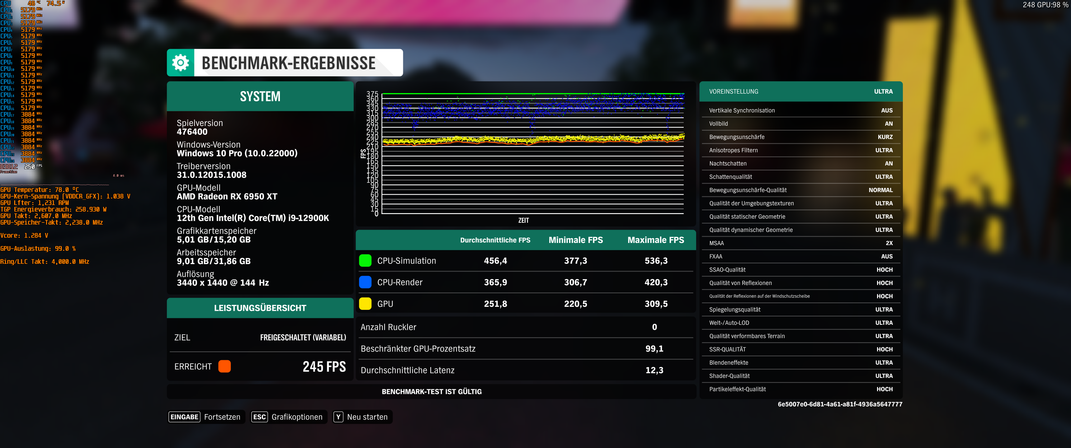

Ich hatte selbst die MSI 3090 TI Gaming X Trio hier. Nach 1 Woche habe ich die zurückgeschickt.
Leistung gegenüber meiner 6950 XT. Durchwachsen bis lachhaft.
Das würde ja noch irgendwie durchgehen lassen, wenn man unbedingt Wert auf DLSS/RT/CUDA legt.
Die Hitzentwicklung, gerade am Backplate, ist einfach nur abartig.
Selbst auf PL 311 Watt gedrosselt, hat sich das Gehäuse aufgeheizt wie sonst noch was.
Einfach mal Resident Village (das Game heizt die GPU auf, wie sonst noch was) für 2 Stunden zocken.
Dann kannst du deine Bude heizen.
F4: UWQHD; Ultra
12900K@5,2 GHz; 6600CL30
6950 XT@290 Watt!
