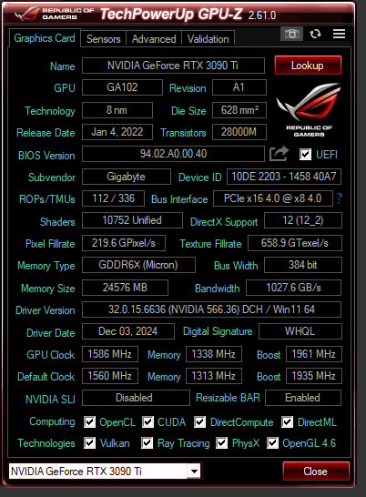

Ich habe, nach meinem kleinen Upgrade von CPU, Mainboard und RAM, nun entdeckt, dass meine GPU anscheinend nur auf PCIe x8 4.0 läuft. Näheres erkläre ich unten in den beschriebenen Punkten und den angehangenen Screenshots.

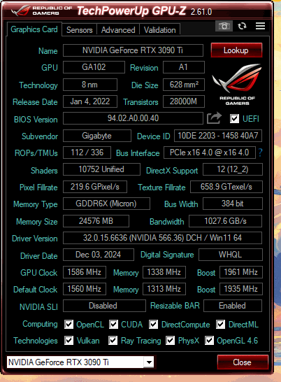

Meine Grafikkarte läuft anscheinend nur mit dem Bus Interface PCIe x8 4.0 anstatt x16 4.0.
Zustand des Bus Interface in folgenden Szenarien gemäß GPU-Z
Idle: PCIe x8 4.0
Nach 15 Sekunden Rendertest: PCIe x8 4.0
Zustand des Bus Interface in folgenden Szenarien gemäß AIDA64 Extreme
Idle: PCIe x8 4.0
Nach mehreren Minuten GTA 5: PCIe x8 4.0

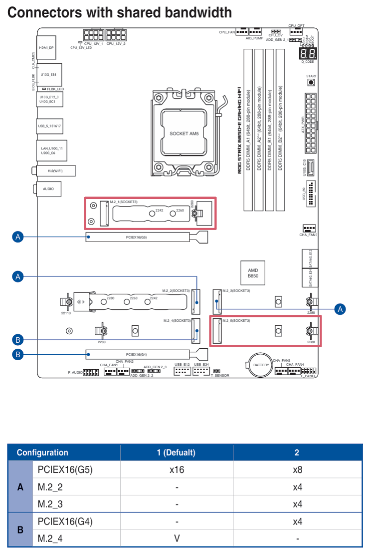

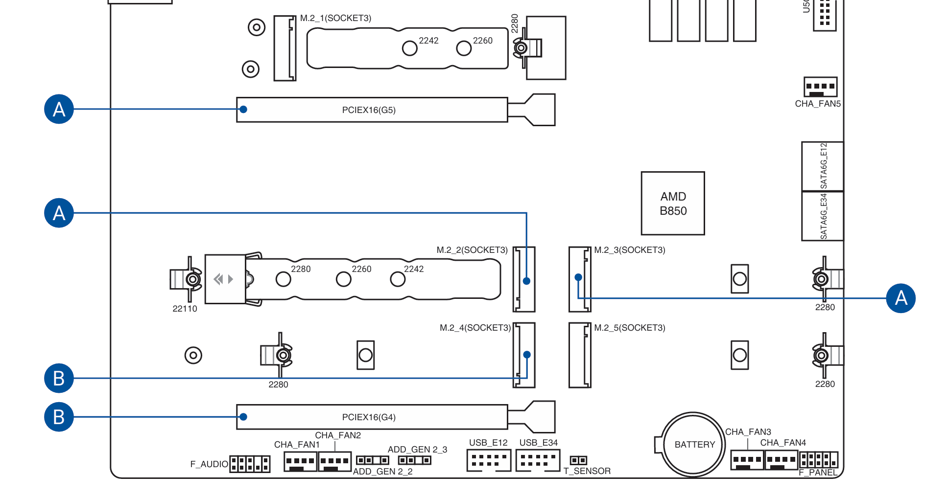

M.2 SSD umgesteckt, da ich die Vermutung hatte, dass hier Lanes belegt werden -> dem ist anscheinend nicht so.
Die M.2 SSDs habe ich vorher und jetzt, nach dem Umstecken und Testen, wieder in der geplanten Dauerposition. Die Dauerposition habe ich im zweiten Bild rot markiert.

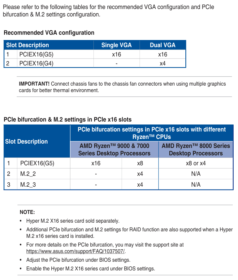

"When either M.2_2 or M.2_3 is enabled, PCIEX16(G5) will run x8"
Reicht das als Antwort?
Reaktionen: TomH22, jebeo und AB´solut SiD
Wie ihr dem zweiten Bild entnehmen könnt, sind aus diesem Grund auf M.2_2 und M.2_3 auch keine M.2 SSDs gesteckt. Dennoch besteht das x8-Problem.

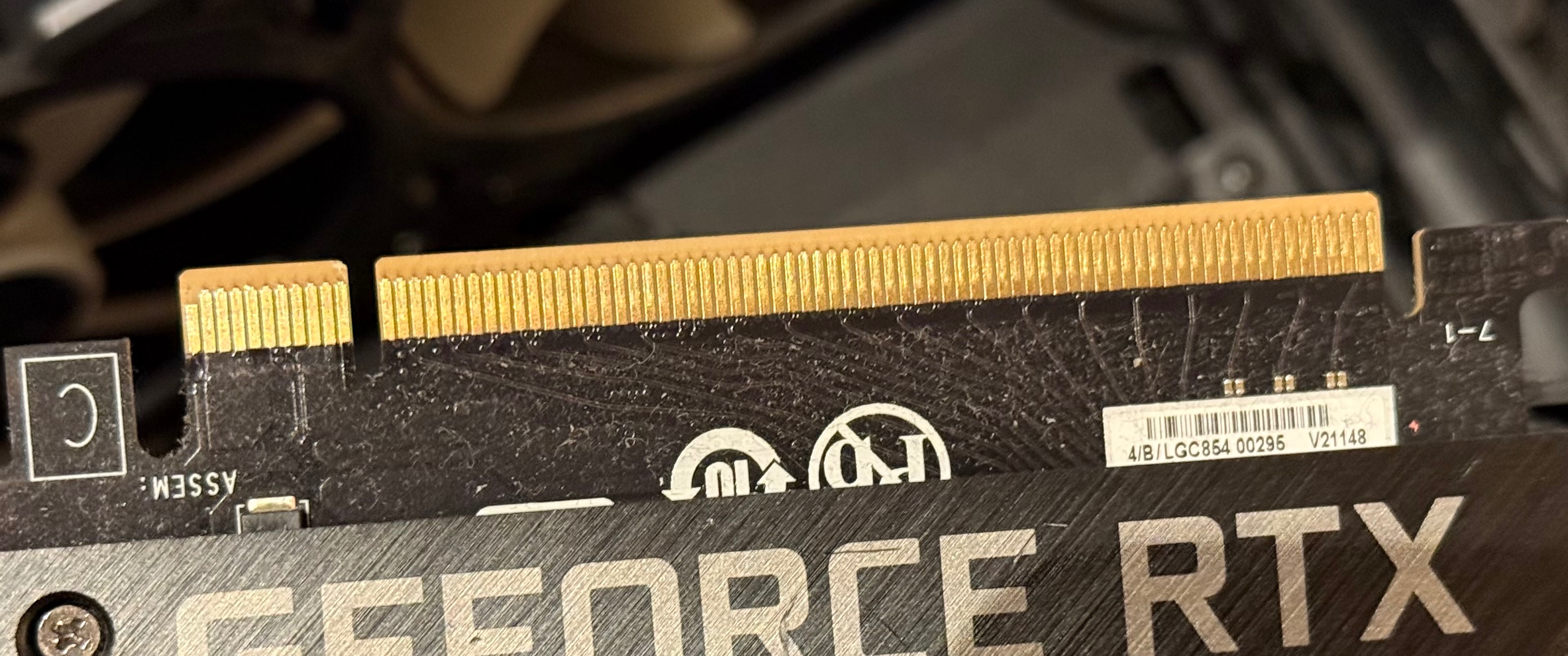

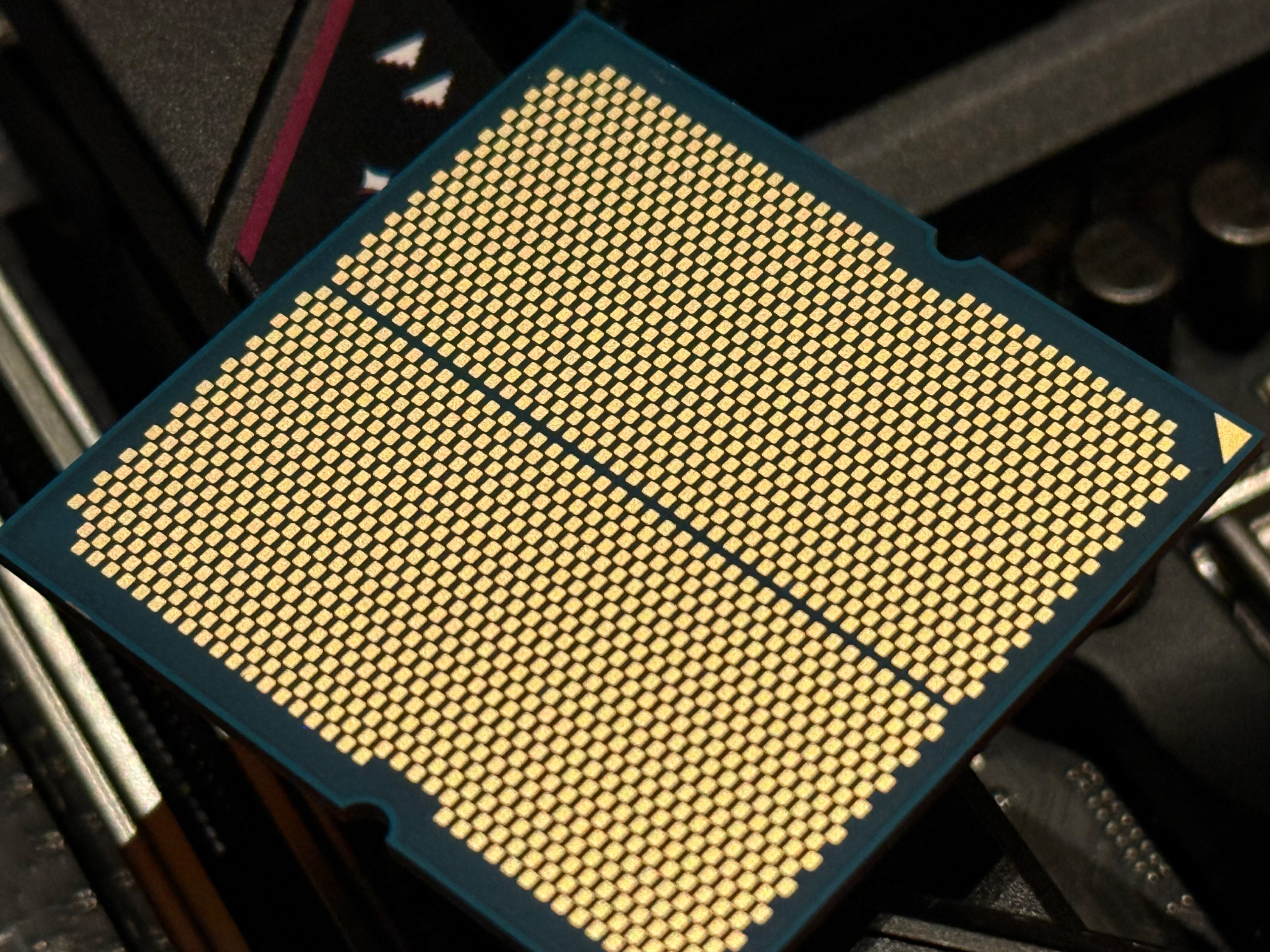

Ansonsten Kontaktprobleme im Slot (Dreck oder Karte steckt nicht richtig), oder beschädigte Pins im CPU-Sockel. (Und ja, ich hab auch schon in fabrikneuen Boards Pappe-Reste von der Verpackung in den Slots gefunden).
Das sind so die Standard-Problemchen, für die man schon fast keinen eigenen Thread braucht, weil das ständig passiert und mit der Sufu zu finden sein müsste.

Lassen sich beschädigte Pins im CPU-Sockel oder Kontaktprobleme irgendwie testen?

Sichtprüfung. Mit Hand anlegen. Sorry.
Soweit ich das verstehe ist das ja auch nicht ausschlaggebend - sondern ob M.2_2 und / oder M.2_3 aktiviert sind.
Was genau ist deine entsprechende Einstellung denn im BIOS?

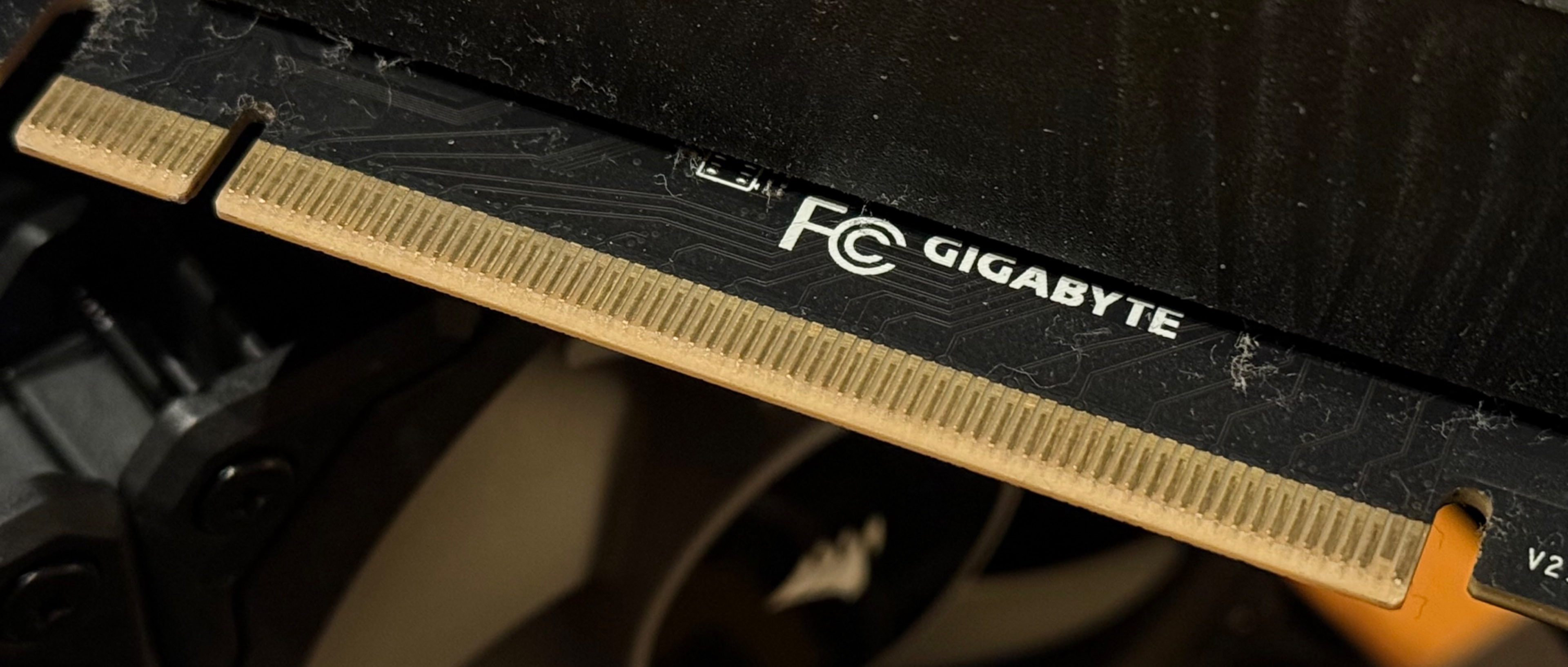

Grafikkarte nochmal ausbauen, sowohl Slot und Kontakte an der GPU reinigen und nochmal ordentlich einbauen. Nicht selten hilft das.

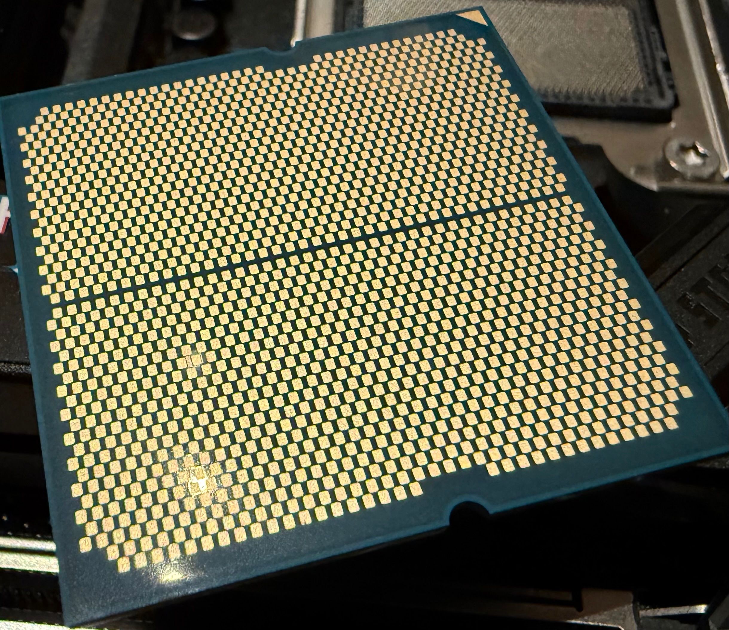

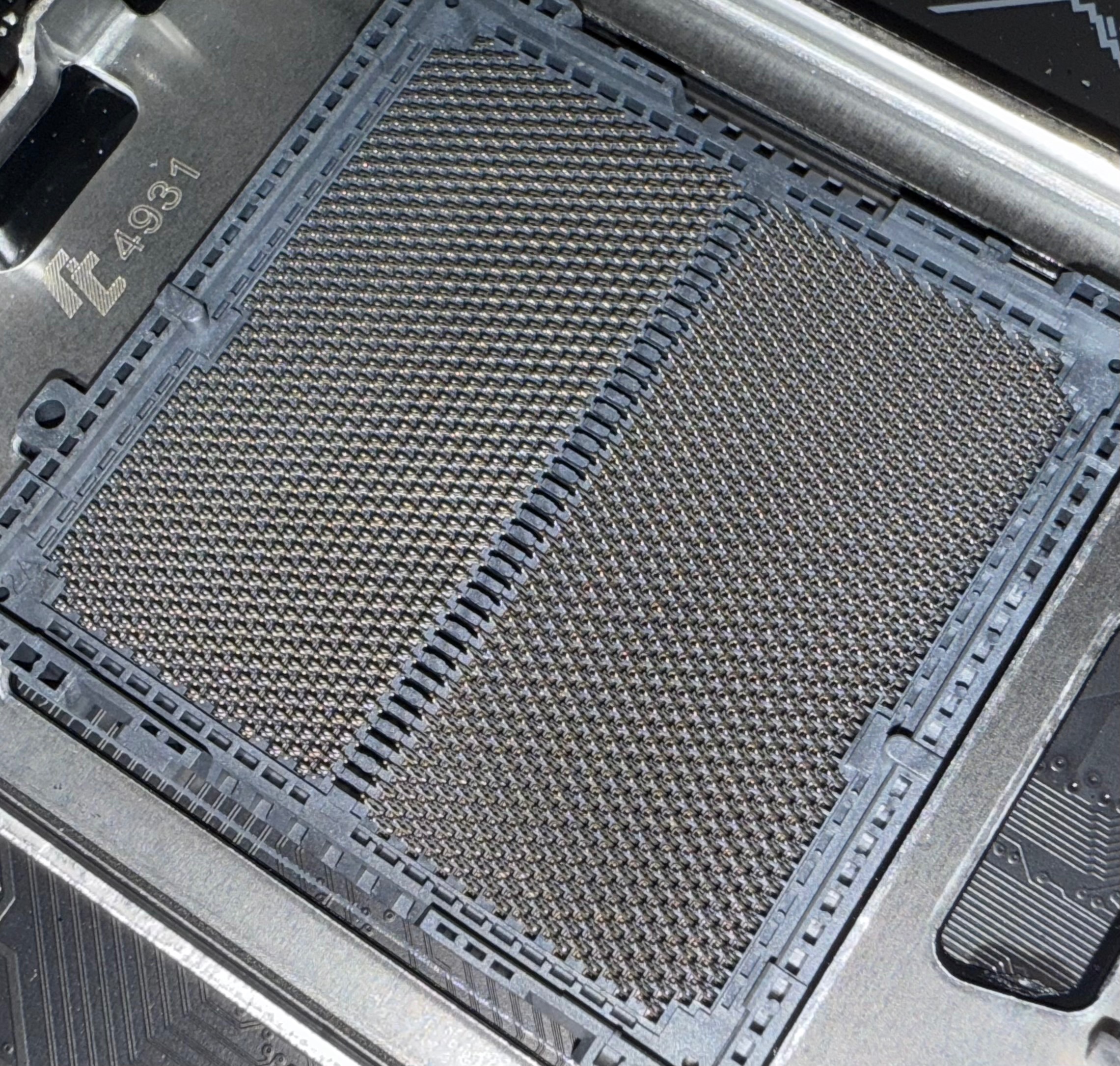

Pins und CPU-Slot sehen gut aus.
Kein Dreck im Graka-Slot?
Ansonsten Graka in anderen Rechner stecken und schauen obs da geht.

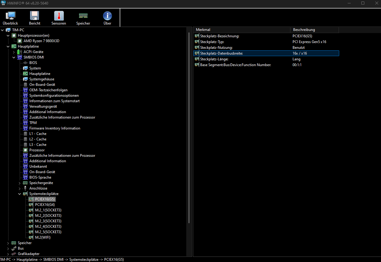

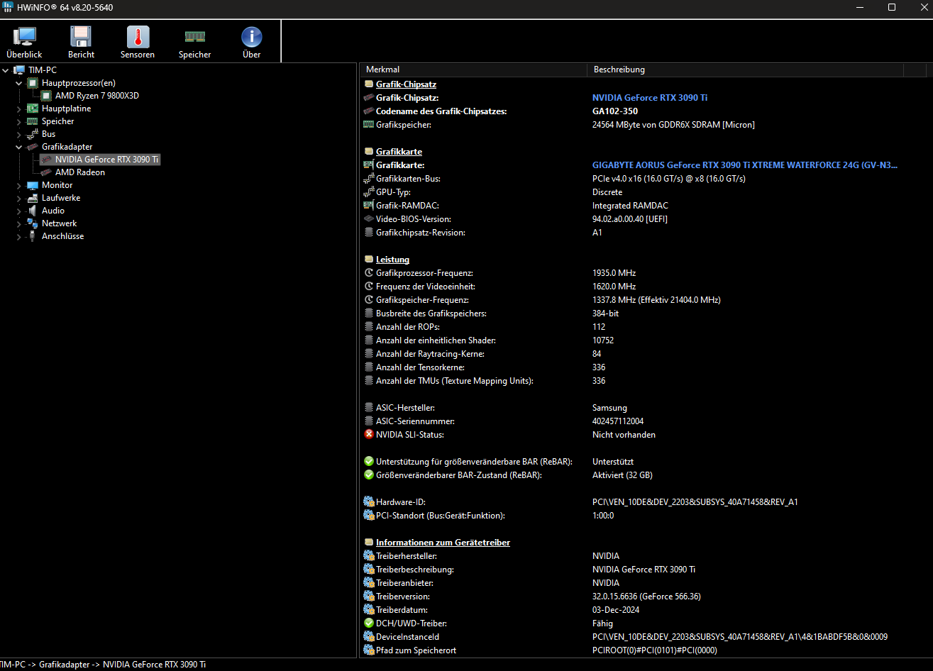

Nimm mal HwInfo zum Checken der genutzten Lanes. GPU-Z scheint gern mal die Lanes inkorrekt zu reporten, es zeigt dann meist die genutzten Lanes im Idle an. Hatte das selbe Problem.
In HWiNFO finde ich nur folgende Infos:

Ich kann im BIOS nur einstellen, ob der PCIEX16(G4) oder der M.2 Slot genutzt wird. Egal welche Einstellung ändert sich nichts am Bus Interface. Da die Einstellung aber auch, zumindest laut Handbuch, nichts mit dem PCIEX16(G5) zu tun hat und beide M.2 Slots eh nicht belegt sind, hätte mich das aber auch gewundert.

Was sagt er beim Grafikkarten-Eintrag? Es kann auch helfen, einen Grafikkarten-Benchmark laufen zu lassen, z. B. Furmark (Läuft auch im Window Mode) das hält dann das Mainboard, CPU und GPU davon ab in einen Energiesparmodus zu wechseln.
Hatte das Problem bei meinem 3600x mit einer 6600XT.
Aber der Slot sieht ja schon mal danach aus, dass er in x16 läuft. Sonst würde da ja sowas wie x16/x8 stehen.
Hier ein Screenshot davon:
Außerdem hier nochmal der Nachweis, dass die GPU mit altem MB auf x16 läuft:
