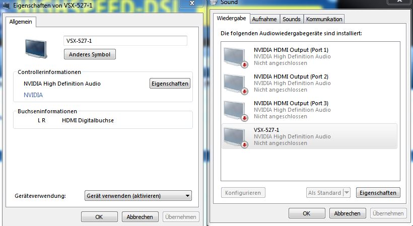

Kriege keinen TON. s.o.! Nur Internetradio
Das Tutorial ist mir bekannt. Der AVR wird auch als Gerät angezeigt, allerdings kann ich das Setup nicht aktivieren, da es ausgegraut ist.
Wo liegt der Fehler?

Du wirfst die Flinte aber schnell ins Korn. Hast du im Grafiktreiber die Weiterleitung des Signals aktiviert?
Hier im Unterforum gibt es einen Sticky, dort sind alle drei Anschlussmöglichkeiten und deren konfiguration erklärt. Hättest du schon selbst finden können. ;)
Hab ich auch selbst schon gepostet. ;) Da steht wirklich alles Step by step.

Konnte die Konfiguration jetzt durchführen, nachdem ich den AVR als "Bildschrim" ausgewählt habe.
Ich habe in den Eigenschaften 24 Bit, 19200 Hz (Studioqualität) ausgewählt.
