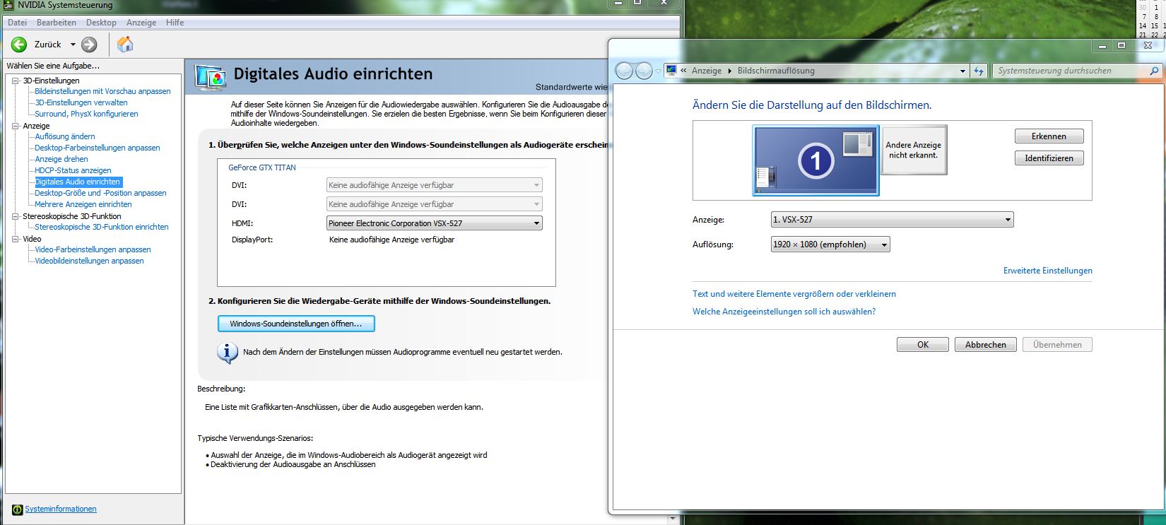

Ich habe nun von der GrafKa HDMI in den AVR (Video) und vom AVR ausgehend (HDMI-Out) zum TfT angeschlossen.
In Anzeigemenu wird mir der VSX als Moni angezeigt. Ton habe ich noch nicht. der Button konfigurieren ist inaktiv (grau).
