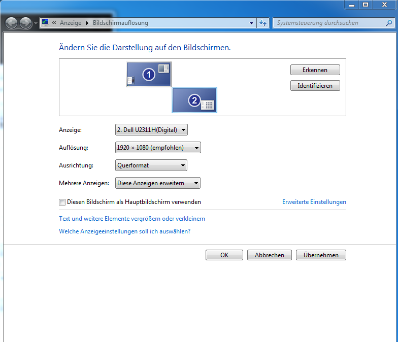

Damit du mit der Maus nicht immer auf den AVR kommst kannst du den Übergang für die Maus zum 2.ten Monitor (AVR) z.B. so anordnen:
Berichte mir mal ob das System funktioniert.

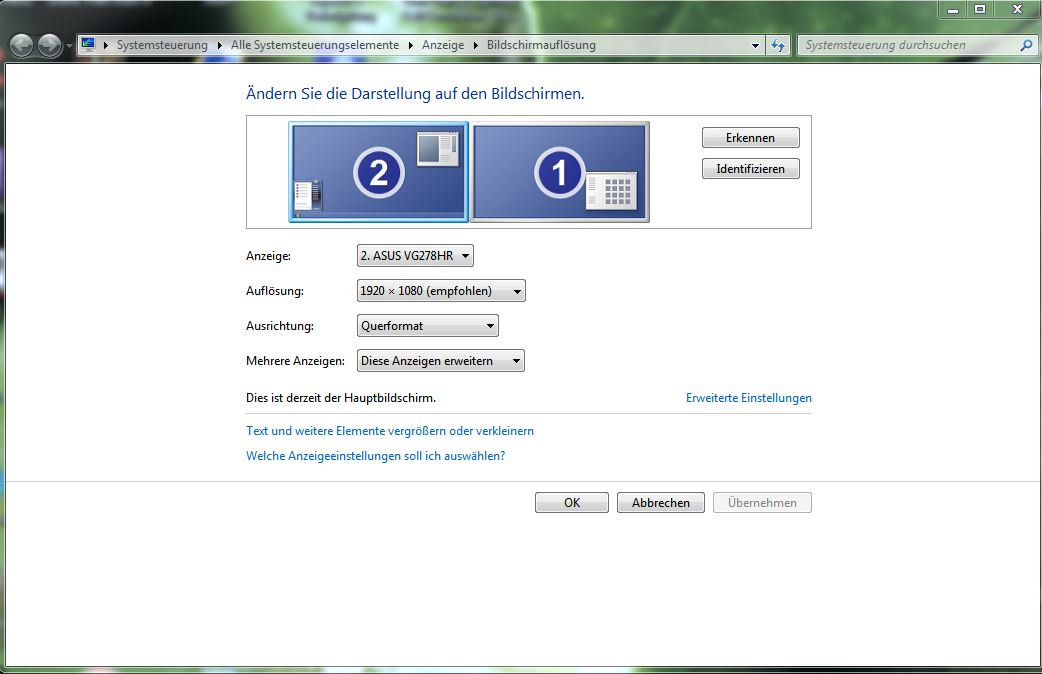

Kannst du mir mal bitte Screenshots von deinem Multimonitor Setup schicken? Als einfach Rechtsklick Desktop --> Bildschirmauflösung.
Das was du beschreibst mit "du landest auf dem falschen Monitor" kann ich mir beim besten Willen nicht vorstellen, das es ein Hardwarefehler ist. Für mich hört sich das stark danach an, dass irgendwo eine Einstellung falsch ist. Zumindestens hab ich selbst bei Multimonitor Setups noch nie so ein Problem gehabt und bis jetzt auch noch nicht davon gelesen.
Hmm also die Einstellungen sehen korrekt aus.

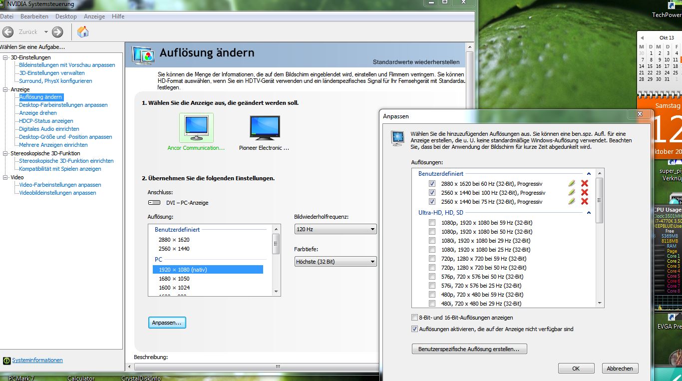

Der Display-Hardware.. war kein Handshake-Fehler; da die nativen Auflösung (1920 x 1080) gelaufen waren. Ich müsste die höheren Auflösung (2560 x 1440, usw.) in der NVidia-Systemsteuerung wieder einstellen.
