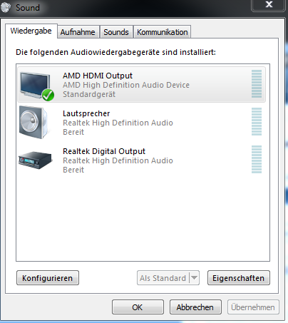

Hast du in Windows unter den "Wiedergabegeräten" (Rechtsklick auf den Lautsprecher rechts unten in der Taskleiste)
den VSX als "Standardgerät" ausgewählt?
Das Fenster sollte so aussehen:
Wobei natürlich "AMD HDMI Output" bei dir dein "VSX blabla" ist :)
Ab und zu treten auch mal "HDMI-Handshake" Probleme beim umstellen auf. Ein Neustart bereinigt das.

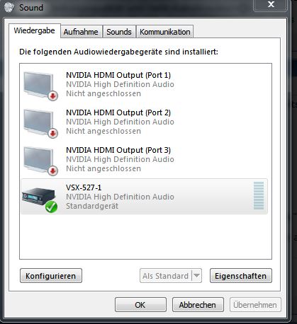

Ein kleines Erfolgserlebnis kann ich verbuchen. Ich konnte die Firmware des AVR aktualisieren.
Plötzlich war der Button nicht mehr ausgegraut und der Sound ist da.
Es fehlt nur noch der "richtige Bildschirm"; der Windowssound ist ebenfalls noch inaktiv:
In dem von dir zuletzt gezeigten Bild den "VSX blabla" anklicken dann "Konfigurieren" und auf 5.1. umstellen. Dort kannst du auch die Lautsprecher testen. Natürlich setzt das vorraus, dass du deinen AVR auf 5.1. konfiguriert hast.
Beachte dabei ob du Vollspektrum-Lautsprecher hast oder nicht! Das ist wichtig, da ansonsten der Subwoofer nicht korrekt angesprochen wird!
Danach Neustart. Berichte ob das Problem mit fehlenden Windows Sound nach einem Neustart noch da ist!
