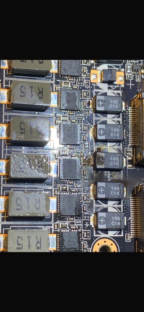

Moin,
Ich gucke hin und wieder nach defekten Grafikkarten und repariere sie. Jetzt hab ich eine RTX 3080 ti gefunden, welche ich eigentlich gerne für mich selber reparieren und benutze würde. Das ding ist, dass bei dieser Karte was durchgebrannt ist und ich fragen möchte, ob ich sich lohnen würde diese versuchen zu reparieren, weil ich habe mit Chatgpt gefragt was da durch gebrannt ist und es wurde mir gesagt das ein MLCC 100 uf 6,3 oder 10v 3225 (1210) durchgebrannt ist.
Wenn so ein Ding durchbrennt, ist es doch auch wahrscheinlich das weitere Komponenten VRAM etc doch auch durchgebrannt sind, oder? Ich vermute mal die Komponenten zu finden zu kaufen wäre nicht allzu teuer.
Könnt ihr mir sagen, würde sich das lohnen versuchen zu reparieren oder wäre zu viel Kaputt?
Mit freundlichen Grüßen
Maxim
Ich vermute es handelt sich nicht um ein MLCC (Keramikkondensator) sondern um einen Tantal Kondensator.
Was soll die Karte denn kosten? Per Ferndiagnose wird dir niemand sicher sagen können, was alles genau kaputt ist. Anhand des Fotos würde ich aber mal auf eine VRM Phase der GPU und nicht des VRAM tippen. Spannend wäre z.B. zu wissen wie groß der Widerstand der GPU ist. Daran könnte man ggf. erahnen ob sie kaputt ist oder nicht. Natürlich nachdem man den defekten Kondensator bereits entfernt hat.
Was die Definition von sich "lohnen" bei einem Glücksspiel ist musst du leider für dich selbst entscheiden..
PS: Es wäre ggf. sinnvoll das genaue Modell der Karte zu wissen. Dann kann man besser herausfinden, was der Kondensator genau für eine Funktion hat und was da ggf. an Kapazität und Spannungsfestigkeit nötig sind.
Reaktionen: Mxvbi, cyberpirate und kachiri
@Midium Danke für die Antwort! Die Karte soll 250€ kosten. Der Laden, der das hätte reparieren können wollte 300€ für die Reparatur.
Würde so ein durchgebrannter Kondensator viel Schaden anrichten? Also könnten weitere Komponenten betroffen sein?

Es handelt sich um eine Gigabyte GeForce RTX 3080 Ti Gaming OC.
250€, im Traum ist die Karte nicht mehr so viel wert. Die Chancen stehen nicht schlecht, dass die Karte komplett defekt ist (GPU defekt, Totalschaden). Ob die jetzt 10% sind oder 90% kann dir niemand sagen.
Möglicherweise ist der Kondensator nicht der Auslöser des Problems gewesen sondern nur eine sichtbare Folge eines anderen Defekts. Da du dich anscheinend mit der Materie nicht allzu gut auskennst, solltest du die Finger davon lassen.

Moin,
Löte den Kondensator doch einfach Mal aus. Die Karte sollte wenn nichts. Anderes gestorben ist dann auch ohne diesen funktionieren, zumindest zum kurzen testen ob die GPU überlebt hat.
Wiederstandsmessungen an den Phasen wurde durchgeführt?
1,8V≈ >280 Ohm besser noch mehr
5V ≈ > 1,5k Ohm oder mehr
Pex ≈ 3-10 Ohm
Memory ≈ 60 Ohm bei Raumtemperatur
Core ..... Ohne schwierig zu messen da praktisch 0
12V alle Phasen sind sehr hohe kOhm Werte
Auch hinter den Sicherungen und den shunt messen falls die durch sind
Wenn alles soweit stimmt und eine der 12 V Phasen einen Kurzen hat den Kondensator auslöten und dann nochmal messen
Wenn dann noch ein Kurzschluss da ist wird es ohne Erfahrung kompliziert.
Sollte der Kurzschluss weg sein
mit einem gutem Netzteil testen. Für den Fall das doch noch etwas nicht richtig funktioniert.
Ich würde die Karte nicht komplett zusammen bauen sondern nur einen kleinen kühler mit paste vorsichtig auf den die setzen zum Spannungen messen reicht das
Nun noch alle Spannungen überprüfen. Dazu an den spülen der einzelnen Phasen messen
12V
5V
1,8V sollte in der nähe des BIOS sein
Pex ist 1V ist oben
Mem 1,3V
Core 0,75V
Wenn alle Phasen da sind schauen ob die Karte ein Bild produziert.
Im besten Fall läuft die Karte jetzt wieder
Wenn nicht mit hoffentlich vorhandener integrierter Grafik ins Windows booten und schauen ob sie im geräte Manager ist.
Wenn nicht dann vermutlich core Tod wenn ja und trotzdem kein Bild , schwierig Nvidia mods zur Hand ?
Btw:
Die Kondensatoren liegen direkt an 12V zu gnd sind also nicht zwingend erforderlich.
Diese Kondensatoren sterben leider ohne weiteren Grund ab.
Ein Versuch ist es immerhin wert 👍
