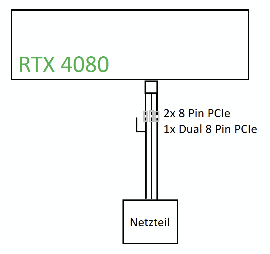

Habe die RTX4080 jetzt so angeschlossen. Dabei geht der 2. Anschluss des Dual 8 Pin PCIe Kabels ins leere. Man sieht dies zwar nicht aber es ist unschön fürs Gewissen.

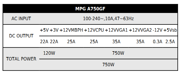

Auch wenn die CPU- Buchse für eine PCIe- Verkabelung richtig verdrahtet sein sollte, sind die drei VGA- Buchsen für deinen gewünschten Zweck vorzuziehen, da hier deine Grafikkarte mit insgesamt zwei mal 35 Ampere versorgt werden kann.
Edit:
Und wie auch vermutet, hängen die Buchse VGA2 und die benachbarte Buchse CPU sogar an der selben Stromrail VGA 2. Deshalb auch der Aufdruck VGA 2 & CPU:
Fazit:
Um deiner Grafikkarte die maximalen Ampere aus den beiden Stromrails VGA 1 und VGA 2 zukommen zu lassen, solltest du die Karte wie oben schon beschrieben anschließen und auf jeden Fall für die Zusatzstromversorgung des Prozessors die andere CPU- Buchse neben den Motherboard- Buchsen benutzen!
