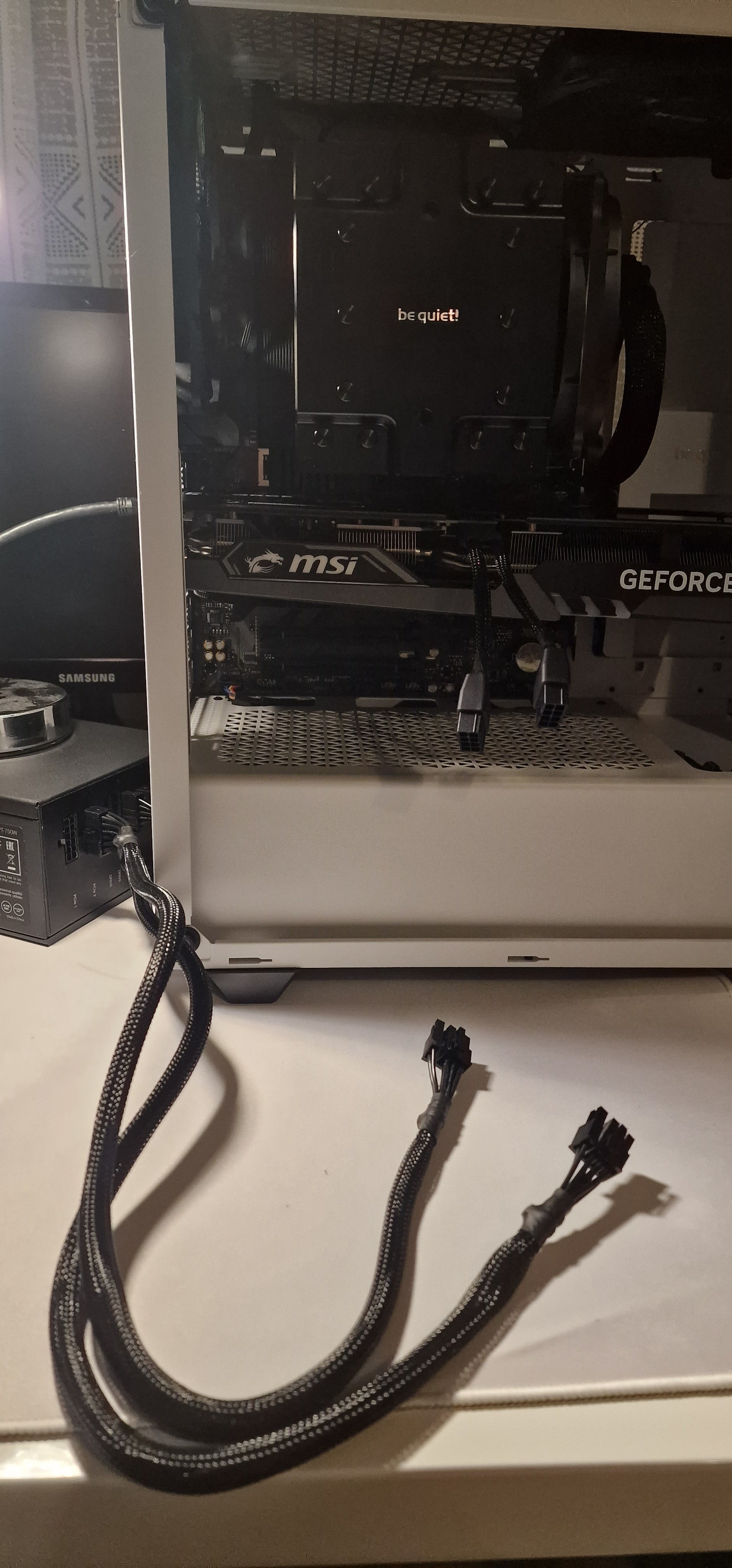

Zum Bild: So hatte ich es am anfang eingesteckt und es ging. Also eins links eins rechts aber halt ein kabel (jetzt aber warum auch immer geht es nicht mehr)
Dannach hab ich es mit 2 solcher Kabel probiert, so dass beide PCIe slots im netzteil belegt waren, jeweils eins von den 6+2 pin Anschlüssen war dann frei.
Aber egal wie ich es jetzt mache, ich bekomme kein bild mehr.

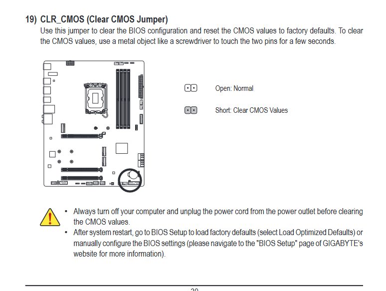

Mach mal ein BIOS-Reset (CmosClear) mit überbrücken der erfoderlichen PINs auf dem Mainboard.
Hättest du da vllt nen guide, video oder ähnliches dazu? Weiß leider absolut nicht was das bedeutet oder wie dss geht.

Für mich sieht es auf deinem Bild so aus als hättest du beide PCIe-Kabel in den PCIe2 anschluss deines Netzteils gesteckt. Du solltest aber aber je ein Kabel in PCIe1 und PCIe2 haben und das sollte dann so funktioniern.
