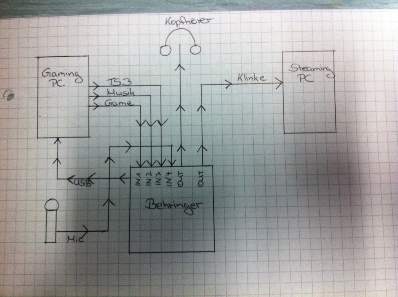

Schönen guten Abend,
Ich bin bei euch gelandet da ich alleine nicht wirklich weiter komme und Google mir auch nicht wirklich hilft.
Aktuell habe ich zwei PCs einen zum zocken und einen möchte ich zum streamen nehmen, alles kein Thema.
Allerdings habe ich eine bestimmte Vorstellung was den Ton angeht und da brauche ich Hilfe.
Hardware:
2x OnBoard Sound
1x Rode Mikro
1x Mischpult Behringer Xenyx QX1202 USB
1x Kopfhörer
Auf dem Gaming PC läuft grob gesagt TS3\Game,System/Musik Sound, diese drei unterschiedlichen Tonspuren möchte ich an das Mischpult ausgeben, regeln können in Lautstärke etc. und weitergeben an den Streaming PC, des weiteren soll das Mikrofon auf dem Gaming PC nutzbar sein.
Kann ich jede Quelle einen separaten Ausgang zuweisen, so das ich mir einfach zusätzlich zwei Soundkarten einbaue und somit 3 Ausgänge habe?
Wenn ja welche Soundkarten sind zu empfehlen?
Wenn nicht kann ich es anders lösen?

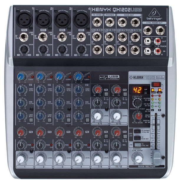

Anbei eine kleine Skizze wie ich mir das gedacht habe, sowie das Pult zwecks Anschlüssen.
Vielen Dank für eure Mühe
Gruss
soweit ich weiß, kannst du unter Windows nur "einen Sound" steuern. Möchtest du mehrere parallel abspielen, solltest du diese vorher oder nachher mixen. Du könntest den "Stereomix" von Windows aufzeichnen, dort dann TS3 und den Spielesound laufen lassen, und Musik später einfach dazumixen. Eventuell ist dein Vorhaben über die USB Verbindung möglich, diese Features schrecken mich bei Mischpulten aber eher ab. Hier soll gemischt und nicht über irgendeine PC-Software irgendetwas beeinflusst werden. Das geht m.M.n. nur bei teureren Mischpulten gut.
MfG, V40

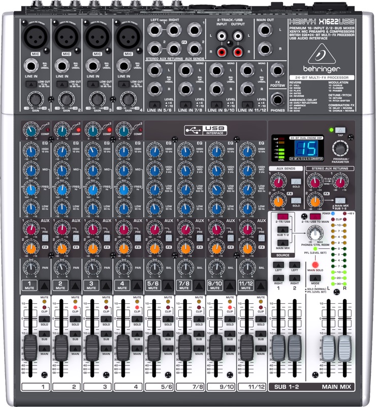

Guten Tag,
Ja knifflig ist es wirklich :D
Du hast dir aber bei deiner Antwort schon das x1622 als Vorlage genommen oder? (Als Bild noch einmal angehangen)
Habe mir mal die anderen Mixer angeschaut, der Preis hat mich jetzt nicht ganz überzeugt :D
Ich habe eine neue Methode aber auch hier weiß ich nicht ob sie klappt, da ich mit den Mixern noch nie gearbeitet habe.
Mik = Line 1
Gamesound = 5/6
Musiksound = 7/8
TS3 = Line 2 oder 9/10 (Frage ist ja ob es überhaupt Stereo ist, da meist ja nur Sprache)
GamingPC bekommt AUX als Eingang und StreamingPC Main
Wenn ich nun alle AUX Regler außer das vom Mikrofon zudrehe, sollte ja nur das Mikrofon an den GamingPC gehen, richtig?
Nun schalte ich über die Maintasten (unten am Fader) alle Kanäle zu die ich am Mainausgang haben möchte (Gamesound, Mik/ts3, Musik) zu und führe diese in den StreamingPC.
Sollte ich das Mikrofon/ts3 nicht im StremingPC haben wollen, schalte ich es über den Mainschalter vom Mainkanal weg und habe es nur im GamingPC. (Vorausgesetzt er lässt das Signal am Aux Anliegen)
Ist das so möglich?
Oder kann ich das über die Subgruppe lösen?
Danke
Gruß
Blacky

Ich hab gar kein Mischpult als Vorlage genommen, ich hab mich nur auch mal damit beschäftigt und herausgefunden dass Phonic da ganz gute Pulte hat.
Wozu brauchst du denn den USB Anschluss?
Ja, das kann teuer werden. Aber ich glaub bei deinem Vorhaben sollte's machbar bleiben.
Um mal zusammenzufassen, was wir (du) brauchen(brauchst):
1x Eingang für Mikro (XLR)
1x Eingang für GamingPC - Spielesound
1x Eingang für GamingPC - Musik
1x Eingang für GamingPC - TS3
1x Ausgang für GamingPC - Mikro zurückgeben
1x Ausgang für StreamingPC - Alles zsm.
Ich würde sagen man teilt das ganze so auf (vom Mixer ausgehend):
Eingang 1 - Mikro
Eingang 5/6 - GamingPC-xx
Eingang 7/8 - GamingPC-xx
Eingang 9/10 -GamingPC-xx
Main Ausgang - Streaming PC
FX Send (optimalerweise AUX Send) - GamingPC
Und dabei dann den 1. Kanal auf dem Main und FX Send aufdrehen, die drei anderen nur auf dem Main.
Kurz: Ich würde den FX Send (optimalerweise AUX Send) für dem GamingPC als Rückgabe des Mikrosignals verwenden, da du dann einen Regler dafür hast und das ganze gut steuern kannst.
Subgruppen laufen meist wie folgt: Man regelt über den Main-Regler die Lautstärke, mit der der Kanal in die Subgruppen reingemischt wird und hat anschließend einen Lautstärkeregler für die ganze Subgruppe. (Ich habe meine Erfahrung von einem Phonic Pult, dem Phonic Helix Board 24 Universal.) Damit könntest du die drei Ausgänge des GamingPC's zusammenmischen, ob das so viel bringt bezweifle ich. Ist ja eigentlich das selbe wie ein AUX Send (oder FX).
Subgruppen bieten aber meistens nur die teureren Pulte, das wäre mMn kein zwingendes Kaufkriterium.
MfG, V40
Ja dann scheint das x1622 ja das Richtige zu sein.
Den USB brauche ich gar nicht, ist aber halt mit dabei.
Danke schon einmal für deine Hilfe/Mühe
