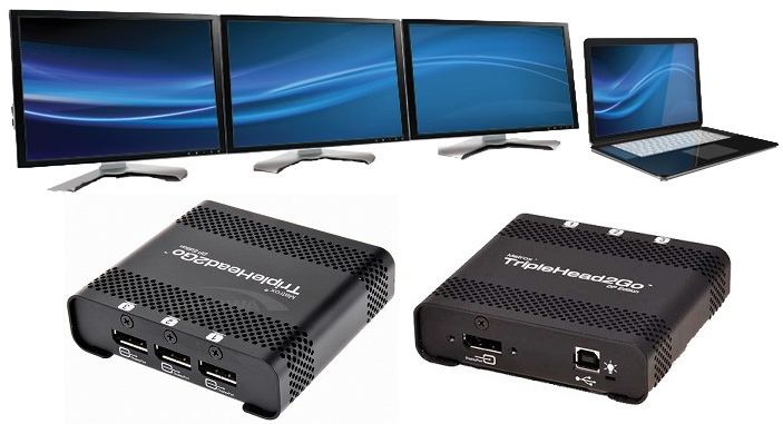

oder...
Add-up-to-three-monitors-to-your-notebook-or-desktop-computer-with-Matrox-TripleHead2Go-Displa...jpg
Mal matrox Homepage besuchen... Und das Letztendliche Gebilde (wie immer das auch Aussehen mag) über HDMI ansteuern.

oder...

Danke dir, die hatte ich auch gesehen, sind preislich relativ teuer im Vergleich zu den USBC DS, deswegen dachte ich evtl kann man noch was günstigeres finden
Der Preis resultiert aus integrierten Hardware Möglichkeit des Go per HDMI die angehängten Displays ´getrennt´ , ´gemeinsam´ oder in Gruppen (Je 2 Displays) zu betreiben. matrox arbeitet seit der Aufgabe des Consumer - Grafikkartenbereiches ausschließlich im professionellen Bereich. Die Geräte entsprechen Standards für Menschen die damit auch Geld verdienen. Treiber und Support sind entsprechend ausgelegt. Im Grunde die angesagte Adresse im Multimonitor Bereich wenn die vorhandene Grafikquelle das nicht selbst stemmen kann.
Im privaten just-4-fun Bereich mag das auf den ersten Blick finanziell überdimensioniert erscheinen, aber matrox entspricht in diesem Bereich ´HighEnd´.
