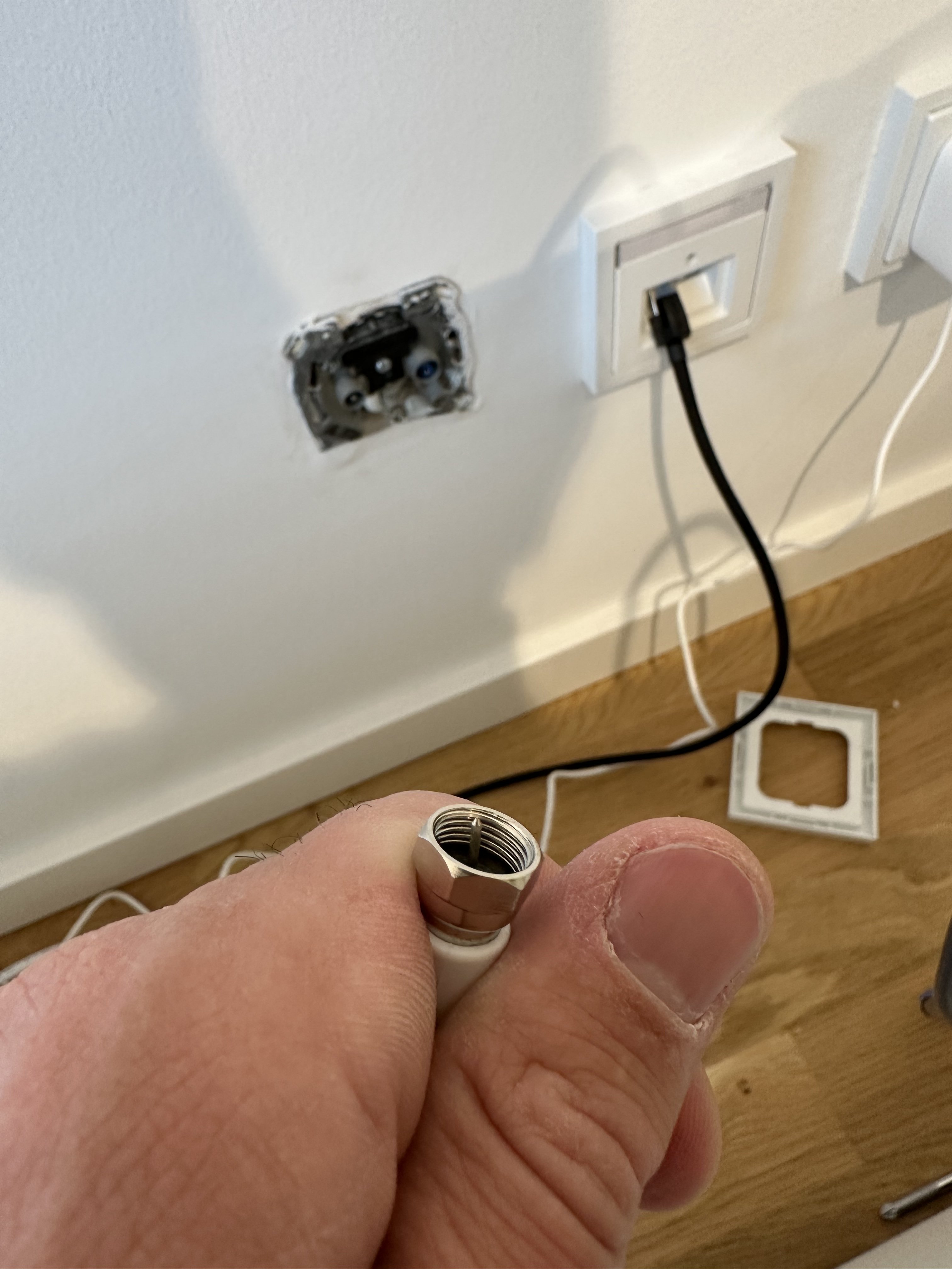

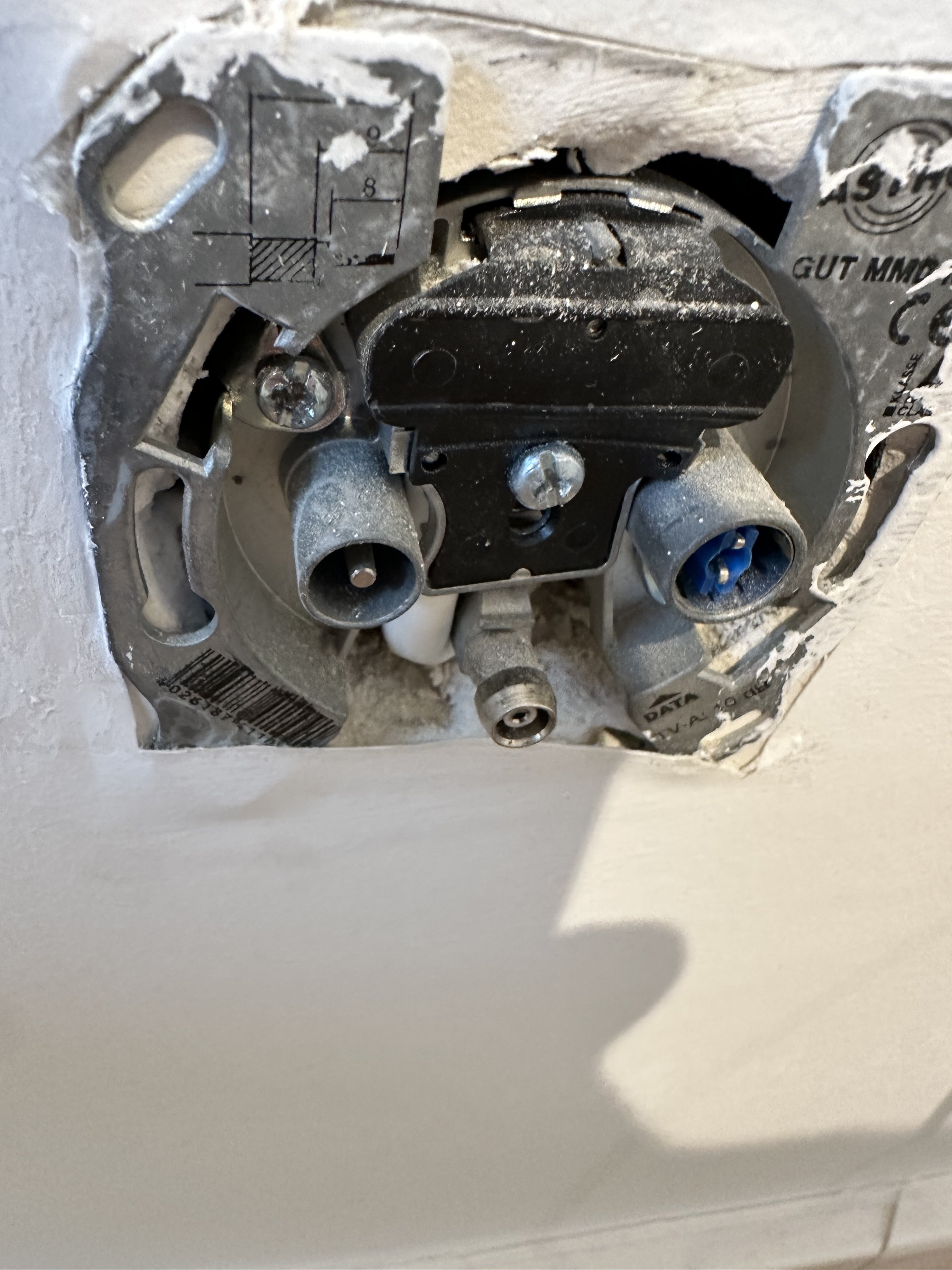

Suche den passenden Adapter für diese Multimediabuchse damit ich mein Coaxialkabel von meiner FRITZ!Box 6690 Cable anschließen kann. Hat jemand eine Idee da ich es nicht draufschrauben kann und es sehr locker sitzt.

Adapter sind mir jetzt nicht bekannt, aber es gibt fertig Kabel mit Wiclic und F-Stecker.
Vodafone müsste dir eins zuschicken wenn du dort anrufst und sagst das du solch einen Anschluss hast.
Reaktionen: fcbenni83
Weshalb Adapter?
Ruf bei VF an und sag die sollen dir eine Multimediadose installieren.
