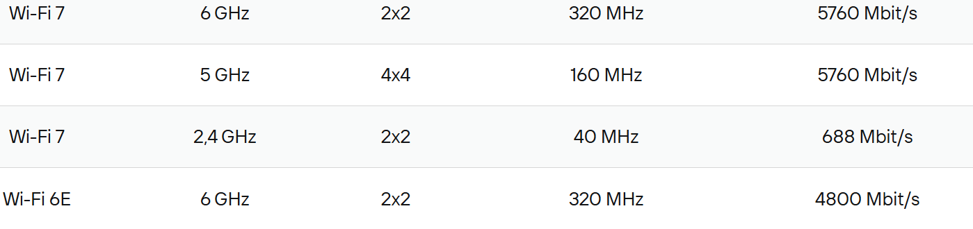

Kann gut sein, dass WLAN im 2,4GHz Netz schlechter ist, da die 6690 pro da nur 2x2 Antennen hat statt 4x4 wie die alte 6590:
6690 pro:
6590:
Siehe auch die Router-FAQ.
5GHz ist zwar identisch, aber das kann dann schon ne leicht andere Ausrichtung sein oder sonst etwas und schon ist das Signal schwächer. Und wenn das WLAN abbricht oder zu schlecht ist, wird auf Mobil umgeschaltet. Gibt von Fritz eine WLAN App, damit kann man die Qualität des WLANs messen.

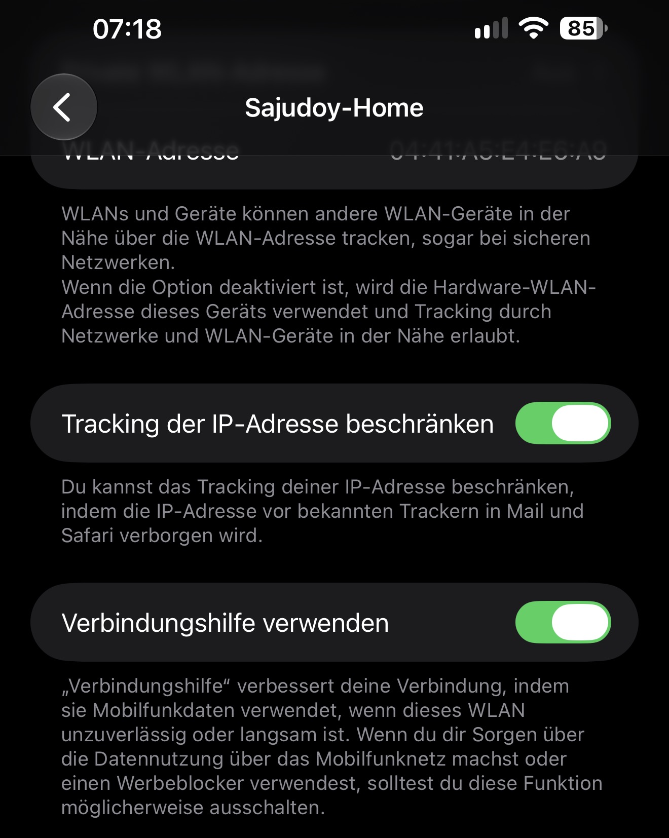

Hast du mal die Verbindungshilfe unter iOS deaktiviert?
Reaktionen: Paxter

@Dilated83
ja, keine veränderung, die verbindung ist ja stabil wenn ich zuhause bin - immmer.

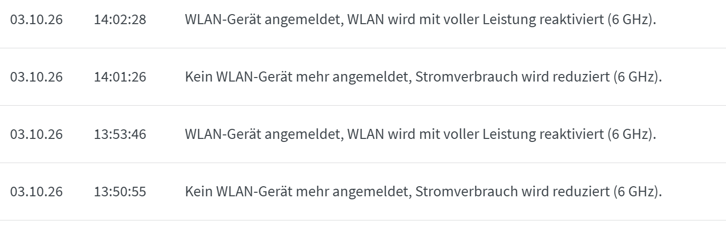

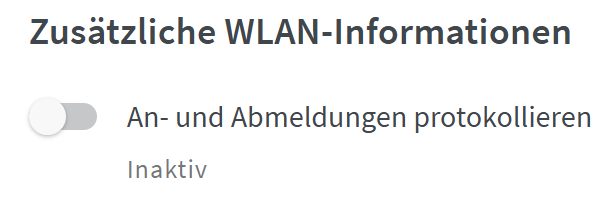

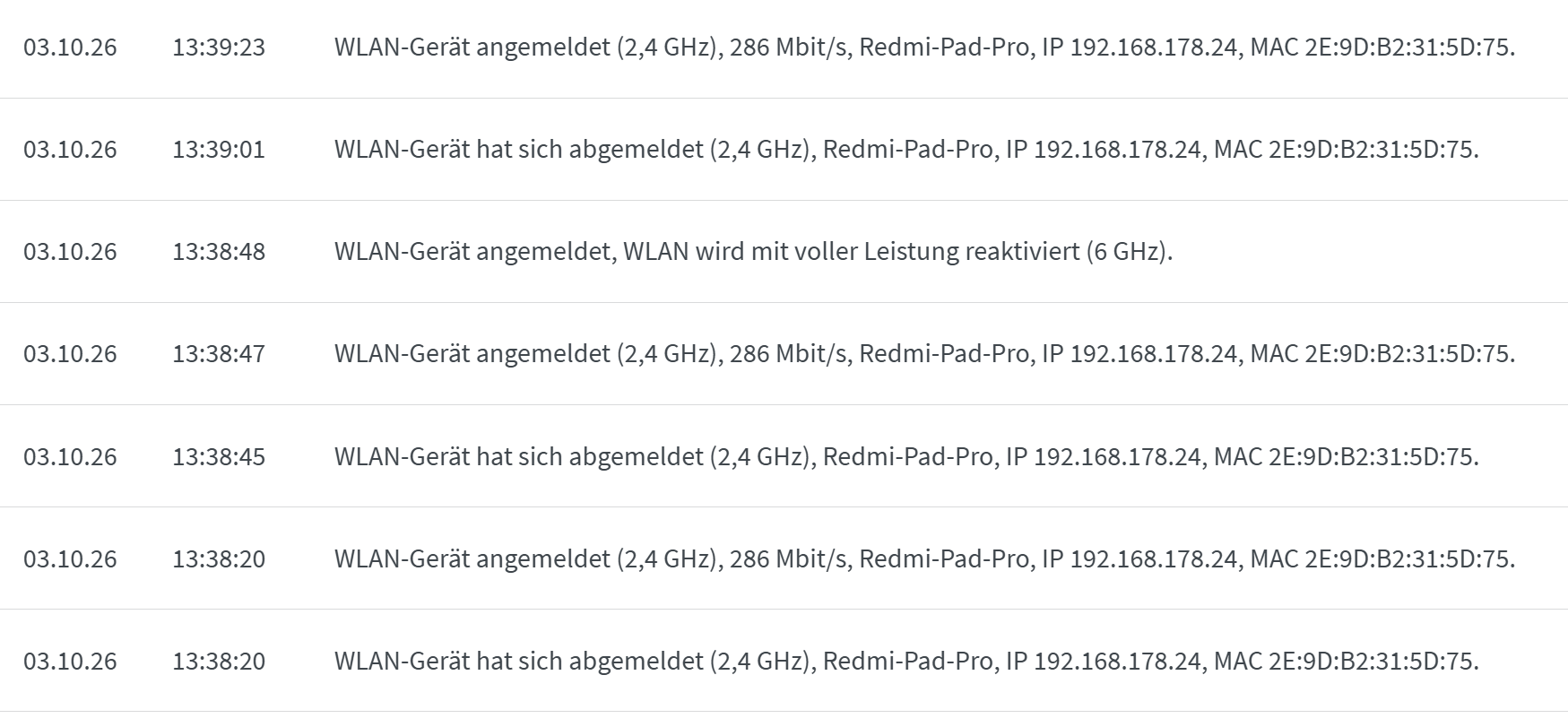

Das heißt weder im Start-Bildschirm, noch in den Benachrichtigungen, noch in den WLAN-Einstellungen irgendeine Fehlermeldung? Puh. Steht wenigstens was in fritz.box → System → Ereignisse → WLAN?
1&1 Festnetz
das weiß ich nicht, kann sie ja mal einschalten. das dauert dann halt etwas. trotzdem kommt mehr und mehr das gefühl auf, das die "Fritte" ne macke hat - oder ist das unrealistisch!?
also das ist auf jeden fall schon nicht normal, alle anderen geräte einschließlich mein iphone haben sich auch wieder getrennt und mein iphone verbindet sich auch nicht, muss das wlan pw wieder eingeben und verbindung fehlgeschlagen, bei allen geräten zeigt er das an und abmelden an, kein plan ob das normal ist. aber alle geräte sind noch verbunden, außer mein iphone.

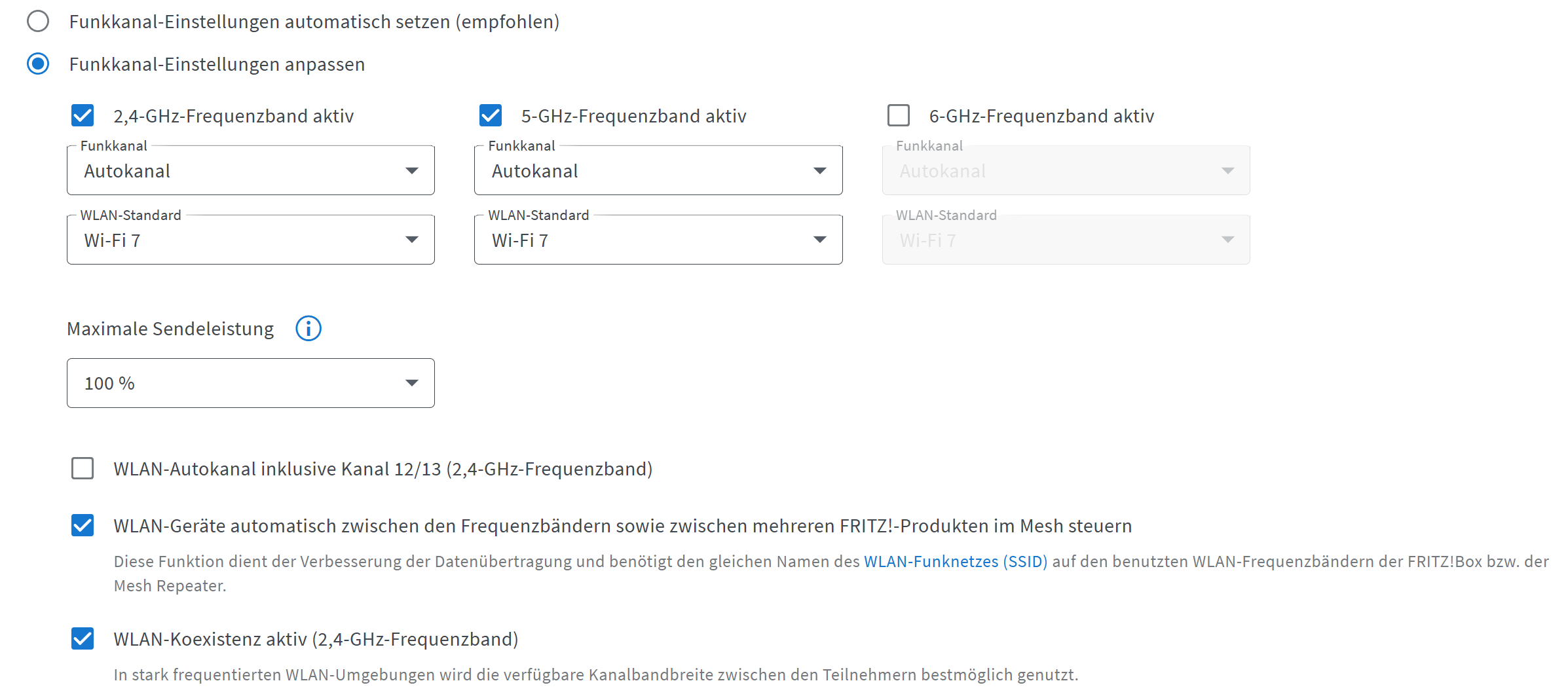

es will direkt mit 6 ghz rein und kommt nicht rein
es ist das 6ghz netz das probleme macht. chat gpt meinte mach es testweise mal aus und schau ob es sich verbindet. und mein iphone hat sich automaitsch wieder verbunden
ist halt die frage, warum es die probleme beim verbinden mit 6 ghz gibt, ob das evtl auch jemand hat, oder ob es eine lösung dafür gibt.

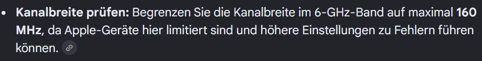

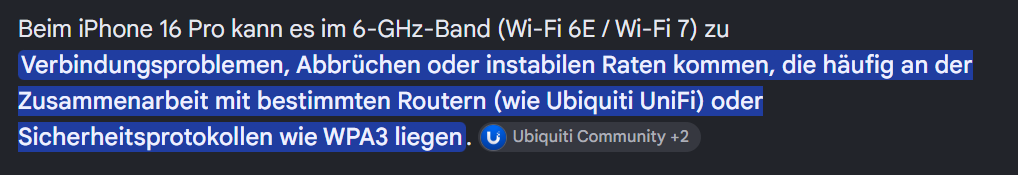

Ich denke ich habe das Problem gefunden, wie man lesen kann haben Apple geräte ein prolbme mit einer höheren bandbreite (also über 160) und dann kommt es zu problemen. und da die bandbreite ohne weiteres nicht einfach umzustellen ist, muss ich wohl oder übel das 6 GHz auslassen.
Interessant!
