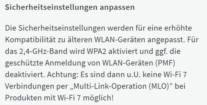

das habe ich jetzt deaktiviert, weil es scheinbar damit zu problemen mit MLO und Wi-Fi 7 kommt.
Und ich habe die Option nun Mal deaktiviert. Ich bin gespannt.

Ich habe jetzt die Kompatibilität deaktiviert und bisher keinerlei Probleme mit meinen Apple Geräten.
Klar, hilft jetzt @Dilated83 nicht direkt weiter, wollte jedoch kurz aufzeigen, dass es auch ohne die Option läuft.
Also, die Deaktivierung der Sicherheitseinstellung mit erhöhter Kompatibilität für alte WLAN Geräte hat geholfen, seitdem keine Probleme mehr.

ich habe jetzt um das problem zu lösen, weil durch den 1200 ax der auf wifi 6 funkt und dies probleme mit wifi und mlo macht, in den autokanaleinstellungen 2,4/5 ghz auf wifi 6 gestellt, und 6 ghz auf wifi 7. jetzt funktioniert es, zwar ohne mlo (wer brauch das schon) und ich bin auch hin und wieder mit 6 ghz und wifi 7 verbunden. nicht der schönste weg, aber der sinnvollste.
