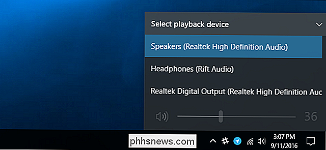

Wenn du den Realtek Audio-Manager installiert hast, wirst du nach dem Einstecken gefragt was du eingesteckt hast. Danach solltest du deine Lautsprecher als Standartgerät festlegen können oder die Umschaltung der Anschlüsse aktivieren/deaktivieren können.
Noch einfacher geht es, wenn du deine Lautsprecher bereits beim Lautstärkeregler einstellen kannst:
(Bild geklaut von: hier )
