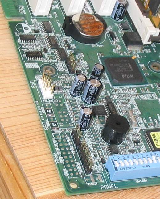

habe hier ein Asus OEM Board (aus HP System).
Dummerweise ist es nicht der Standard Anschlussblock (für Power-Switch, Reset, HDD-LED,....), sondern eine Sparausführung. Aber seht selbst, habe ein Photo davon gemacht und hochgeladen.
Leider habe ich nirgends eine Belegung gefunden. Hat da zufällig jemand ein vergleichbares System und kann das mal nachschaun oder hatte schonmal jemand ein solches Board in den Fingern?
Thx!
ich habe noch ein ähnliches Pentium 3 HP mainboard, da ist die belegung wie folgt:
1. - Schloss LED
2. + Schloss LED
3. - Power Button
4. + Power Button
5. + HDD LED
6. Frei
7. + Status LED
8. + Status LED
9. - Status LED
gebe aber keine garantie, dass es auch bei dem P4 Motherboard so ist!
sonst handbuch hier: http://www.motherboards.org/files/manuals/1/p4bmx-101.pdf
Hi,
die Anleitung habe ich als erstes gesaugt, jedoch passt die Belegung nicht, da Asus das für HP OEM anders gemacht hat (statt 20er Pin-Block nur 10er).
Also wenn ich das richtig sehe, ist das Mainboard ein Vectra VL 420 bzw. in so einem System verbaut. Dementsprechend ist das Manual: http://h20000.www2.hp.com/bizsuppor...s/support/SupportManual/lpv06569/lpv06569.pdf
Wenn man dieser Annahme folgt, dann ergibt sich daraus, dass http://h20000.www2.hp.com/bizsupport/TechSupport/Document.jsp?objectID=tis09923 die Belegung ist.
Edit:
Ansonsten sind die HP Vectra PCs so belegt: http://h20000.www2.hp.com/bizsupport/TechSupport/Document.jsp?objectID=tis09921
tja, habe leider nur eine FSB533 CPU da, die der wohl nicht mag...piepst nur wie blöd. :(
Pins habe ich 1-6, 7 ist frei und 8-10. Daher passt irgendwie keine der aufgeführten Belegungen.
probier mit den pins einer LED alle pins nach einander durch.
- wenns nur ein schaltkontakt ist müsste das mainboard anlaufen
- wenns ein LED kontakt ist hast wenigstens keinen kurzen!
