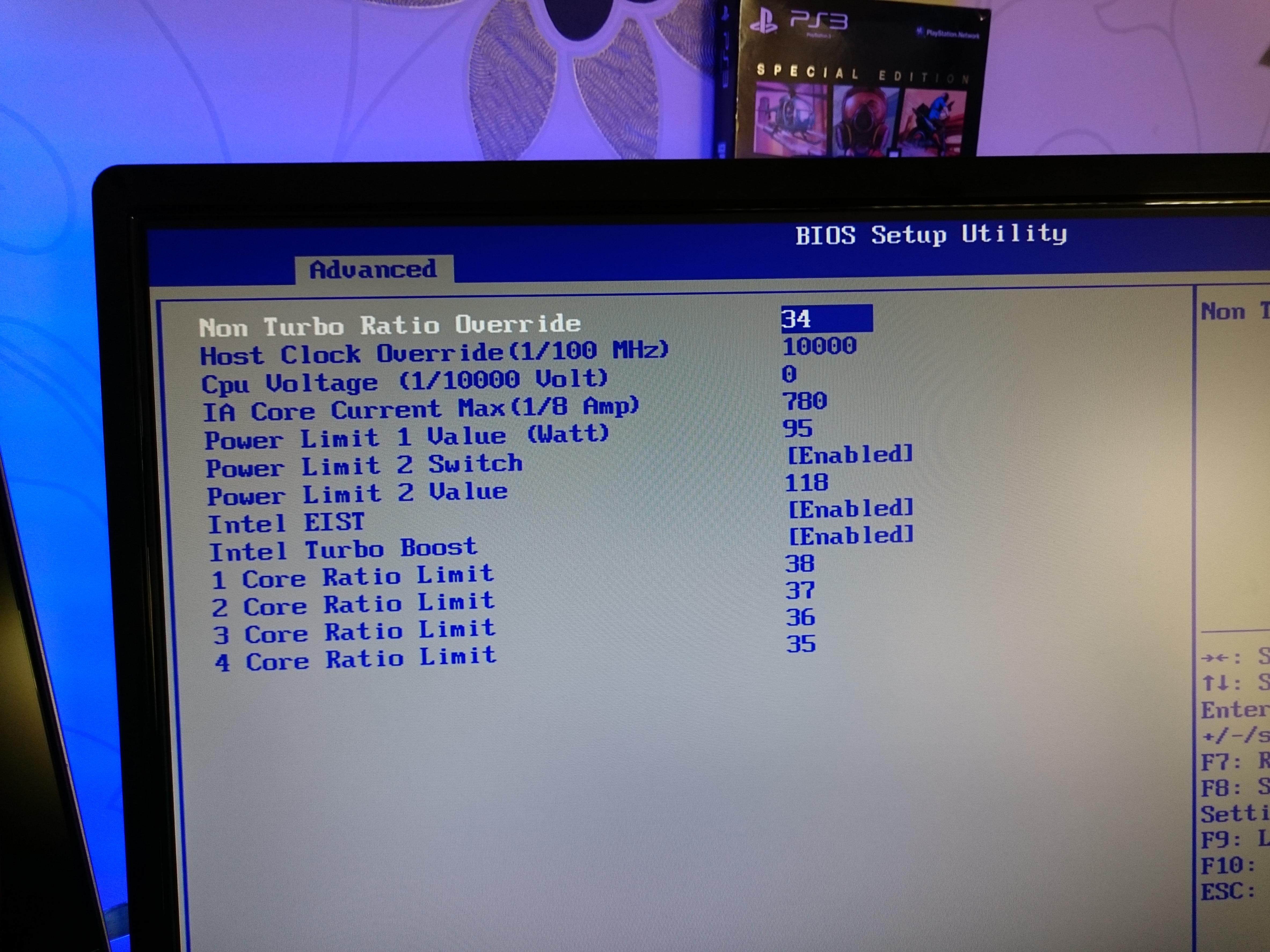

ich möchte meinen 2600k wenn möglich übertakten. Leider werde ich aus dem Bios des Acer OEM Board nicht schlau.
Vielleicht kommt jemand hier damit zurecht und kann mir sagen was ich einstellen muss um die CPU auf 4,2 GHz zu takten.

Mit dem Board kannst du OC vergessen, das gilt übrigends für 99 % der OEM Boards.
Wo genau reicht dir den momentan die Leistung des 2600K nicht aus?
wie wärs mit 42 und Turbo aus? Obs läuft is die andere Frage bei diesen miesen Acer-Boards.

"Non Turbo Ratio overide" erhöhen geht nicht? Probier mal wie oben geschrieben 42 anstatt 34. Wenn das nicht gehen solllte sieht das schlecht aus.

"Non Turbo Ratio overide" lässt sich nicht verändern.

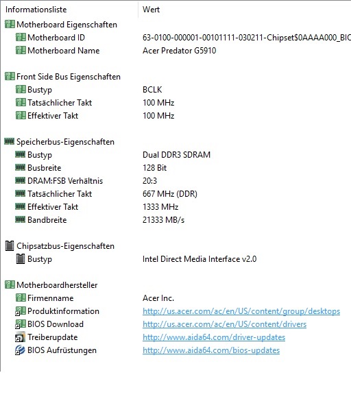

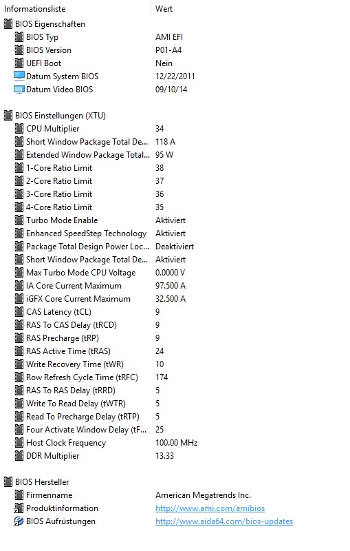

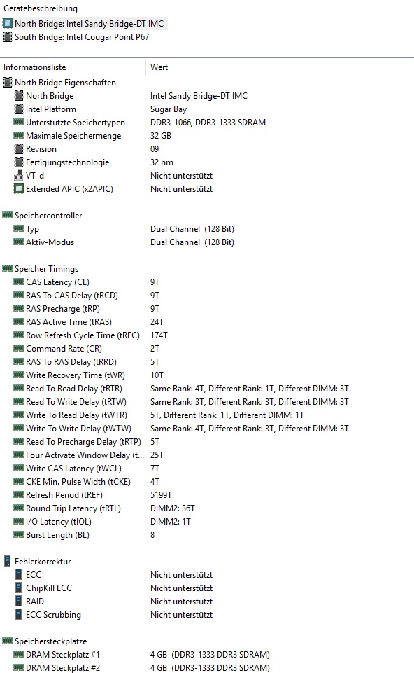

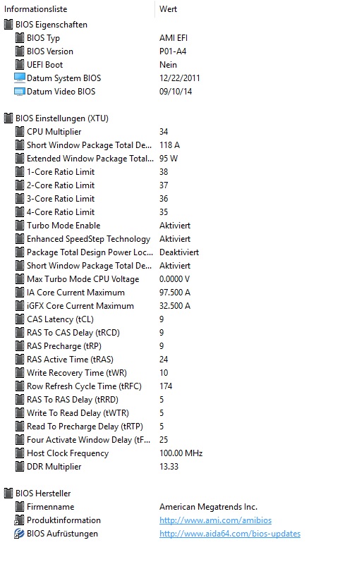

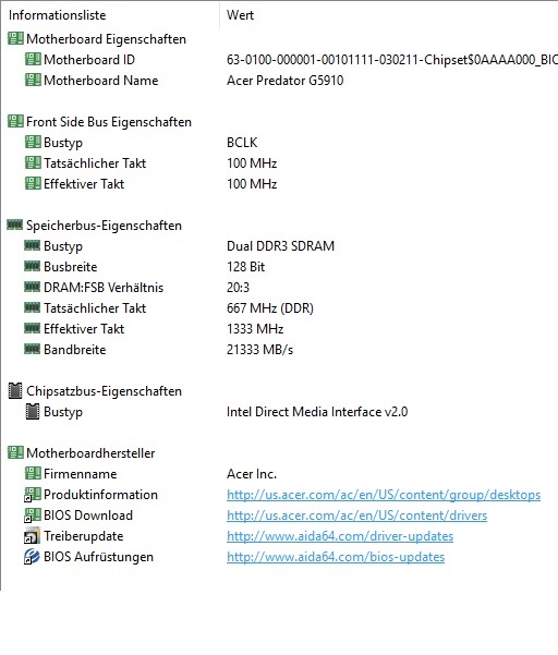

Zum Mainboard habe ich ein paar Bilder aus AIDA64 angehangen.
und die werte unten bei turbo auf 42 setzen?
wenn das auch nicht geht ist die Sache ja wohl erledigt
Stimmt kann auch an den 500MB Krüppelspeicher liegen.
Die 4 Werte bei Turbo habe ich jetzt alle auf 42 gesetzt. CPU-Z zeigt 4190 MHz an. Muss bei 4,2GHz die Spannung noch zusätzlich erhöht werden?

Wenns läuft brauchst auch keine Spannung erhöhen, davon würde ich bei so einem Board und bei deiner Ahnung mal stark davon abraten. Aber ob die angezeigten Werte stimmen ist auch nicht 100% sicher. Da musst schon benchen: OB die Werte konstant bleiben und ob wirklich das System schneller läuft. Anzeigen kann ein Programm alles mögliche.

Edit: gestern lief GTA V gefühlt etwas besser. Die Miniruckler sind etwas zurück gegangen. Das kann aber auch daran liegen dass ich den Speicher meiner GTX 970 auf 4000MHz getaktet habe. Auf jeden Fall lief der 2600k durchgängig mit 4,1 GHz ohne Abstürze, hat also um 0,1 GHz runtergetaktet. Maximale Temperatur lag bei 58°C.
