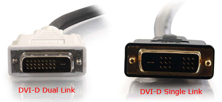

Gibt die Grafikkarte über DVI wirklich nur 1920*1080 aus oder hast du vielleicht kein DVI-Dual-Link-Kabel verwendet ?
Wie mugam hier schon richtig vermutet muss beim Anschluss per DVI ein Dual Link Kabel verwendet werden. Schlichtweg gesagt eines bei dem alle Pins belegt sind:
Dann kann man per DVI auch höhere Auflösungen als 1920*1200 nutzen.
HDMI auf DP geht natürlich nicht. Das Kabel funktioniert nur in die andere Richtung. Also von DP auf HDMI.

Ich habe natürlich ein Dual Link DVI-Kabel. Hat auch mit der alten Grafikkarte sehr gut funktioniert. Als es nach dem Wechsel nicht mehr ging, war ich sehr erstaunt, und die Lösung war tatsächlich, daß die neue Grafikkarte (XFX R7 240) höhere Auflösungen als FullHD nur noch über HDMI herausgibt. der Monitor wiederum geht an HDMI nur bis FullHD. Mehr geht nur über DVI (benutze ich jetzt per HDMI-DVI-Adapter) und angeblich über DP. Aber dazu bräuchte ich entwerder eine Quelle, zB. die Grafikkarte, mit DP-Ausgang, oder ich muß eine Lösung finden, das HDMI-Signal auf den DP-Eingang des Monitors zu adaptieren.
