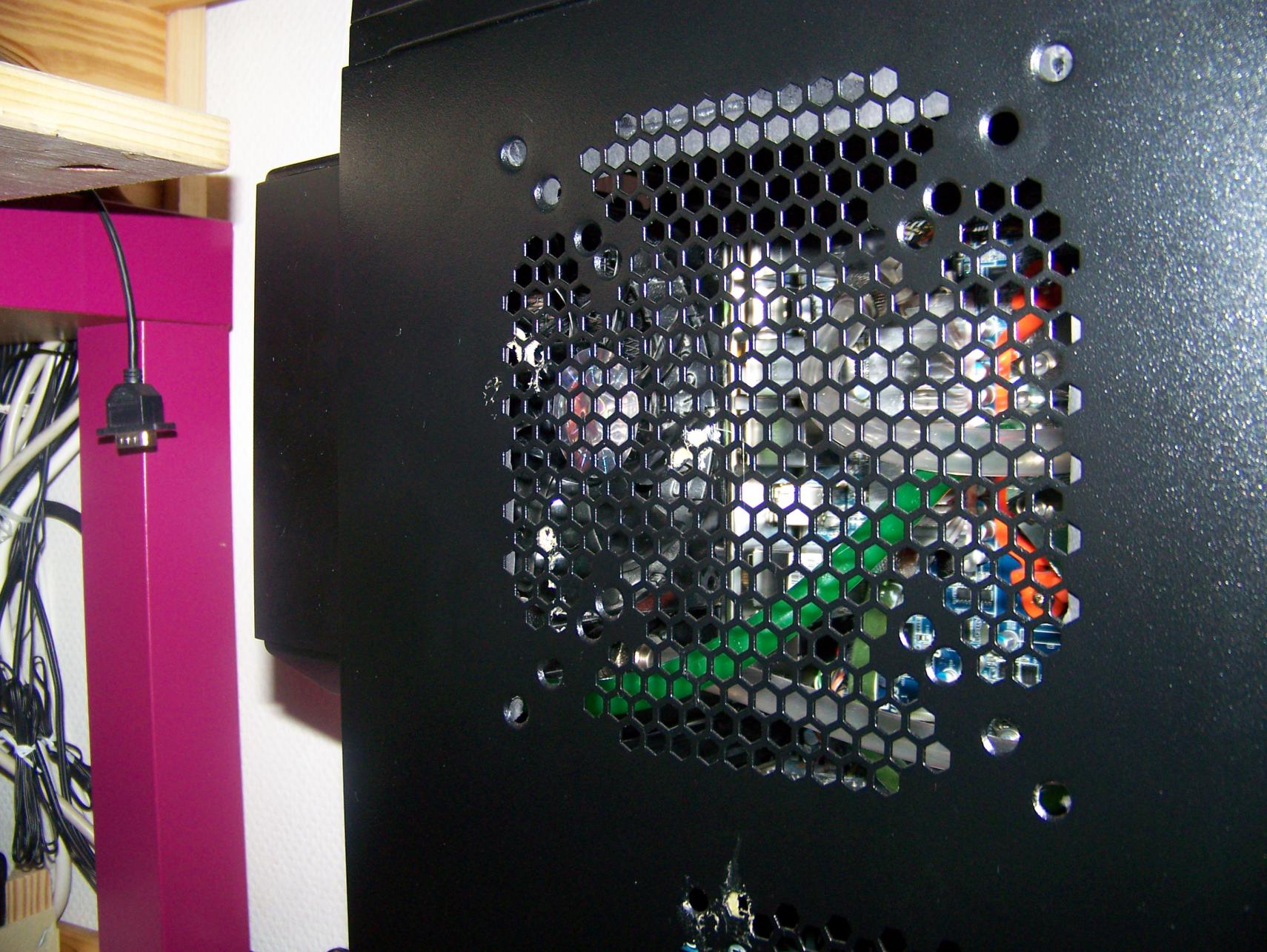

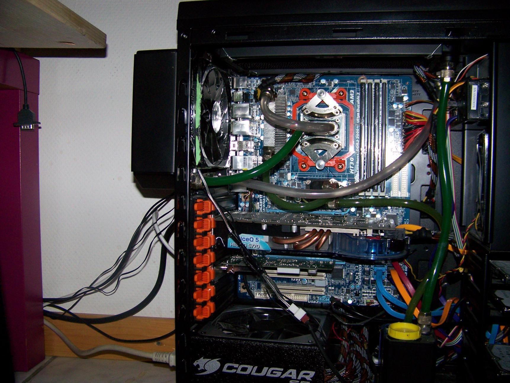

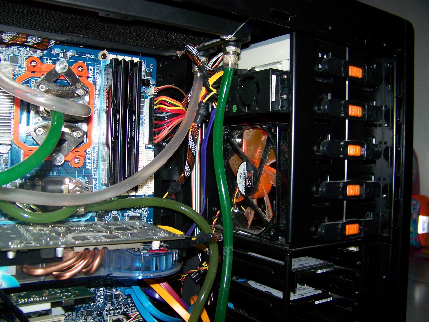

Casi030 schrieb:
Du sollst sie ja nicht an die Seitenwand schrauben,sondern der Lüfter zieht aus dem Innenraum und durch die Öffnung der Seitenwand seine Luft.Die Frage ist halt nur obs auch richtig passt mit dem NT....
OK, hab dich missverstanden. Du hast den Kühler also einfach saugend an die Rückwand geschraubt...?
Hab es so,wobei ich noch nen 120er oben im Schacht habe,damit von dort noch ein wenig Luft richtung Ram... kommt.
