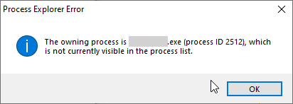

ProcessExplorer wirft keine Infos zur Anwendung raus, weil diese nicht in der Prozessliste aufgeführt wird.

@Arthax: Es war wohl die Anwendung gemeint die ausgeführt werden soll und nicht im ProcessExplorer auftaucht und nicht der ProcessExplorer als solches.
Reaktionen: V3nDr4r und m4c1990
Nein, er schreibt doch das der ProzessExplorer keine Infos zur Anwendung hergibt, der Name der Anwendung ist anscheinend Streng geheim, immerhin hat er den Namen mit irgendeinem Bildbearbeitungsprogramm unkenntlich gemacht :D
Was diese Geheimniskrämerei immer soll... Vermutung, scheint wohl nichts legales zu sein?!
