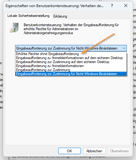

Ich teste es auch mal, weil ich teste was ich schreibe.
Das funktioniert bei mir:
Kann vom Dialog keinen Screenshot machen, da der sichere Desktop kommt.

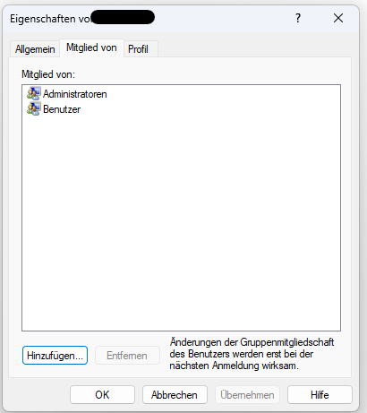

wenn ich im powershall 'net localgroup administrators' eingebe, ist das Konto nicht dabei, oder wie würdest du das überprüfen bzw. machen?
Ich hoffe du hast "Administrators" korrekt geschrieben. Hast du ein englisches Windows? Weil ich muss "Administratoren" schreiben. Aus meiner Sicht kann das aber kaum sein. Screenshot von der Benutzerverwaltung in der Computerverwaltung wäre nicht verkehrt, wo man die Gruppenzugehörigkeiten sehen kann.
Und: Welche Windows 11 Ausgabe hast du? Home/Pro/...?
Win11pro

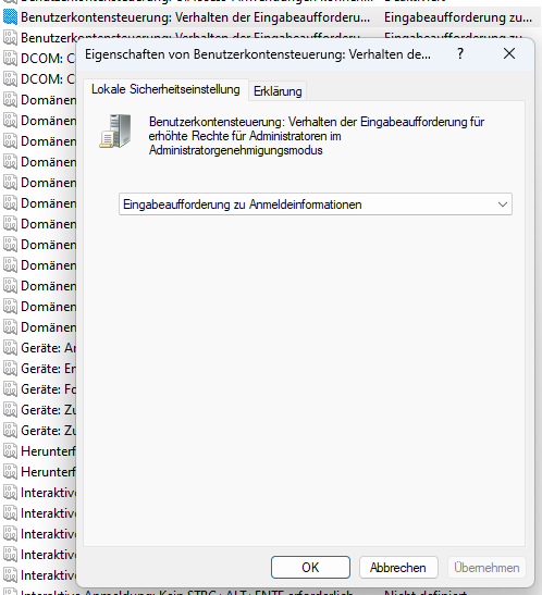

Die Einstellung 'Erhöhen, ohne Eingabeaufforderung zu bestätigen (Kennworteingabe erforderlich)' gibt es nicht.
Bei mir auch nicht. Deshalb habe ich einen Screenshot gepostet, was bei mir funktioniert ...
Da steht das aber auch so nicht drin. @tollertyp
Bin gerade beide "Loesungen" durch. Mehr ist da nicht wie in meinem Bild.
Kann es sein das ChatGPT noch bei W7 ist? Nee. W7 ist auch wie im Bild.
