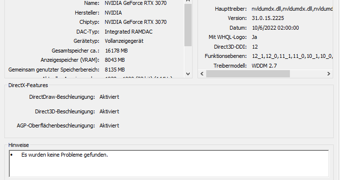

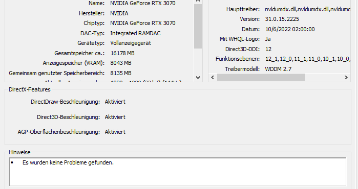

Bloß nicht zu viel Fehlerbeschreibung geben. :confused_alt:
wie kommt es denn dazu? Plötzlich oder was hast du gemacht?
Fifa gespielt, dann war mein audio weg und dann das ganze spiel, ungefähr das 7 mal jetzt
Dann schnapp dir mal den DDU und entferne den Treiber und danach installiere den neusten Nvidia-Treiber, so als erste Maßnahme.

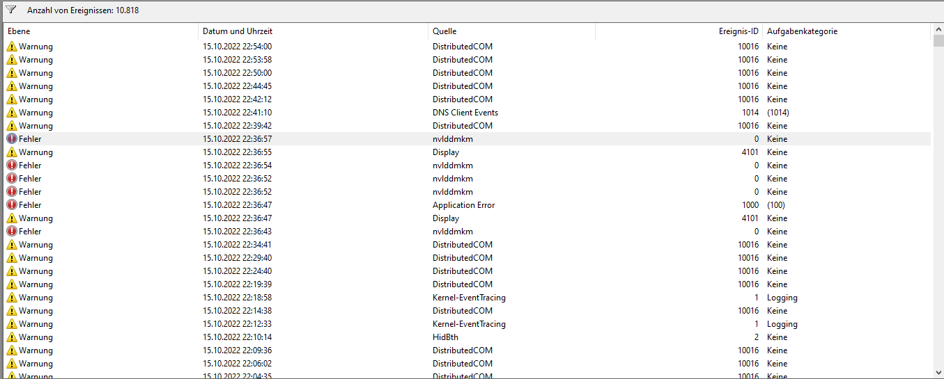

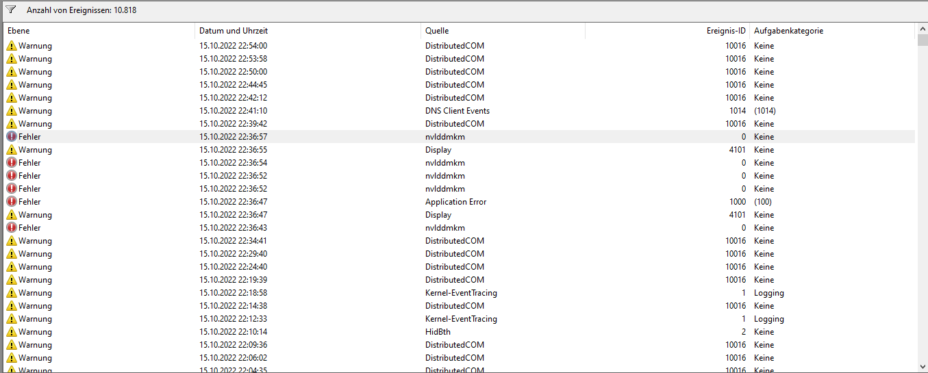

Wenn keine bemerkbare Fehler auftreten kannst Einträge in der Ereignisanzeige getrost ignorieren.
Treten Fehler auf, in diesem Fall
den Treiber der Grafikkarte neu installieren,
Andere auch ältere Treiber versuchen.
Wenn gar nichts hilft andere Grafikkarte einbauen.

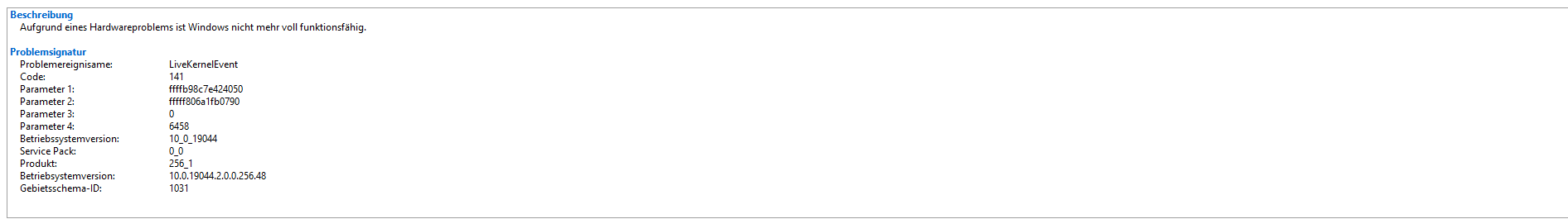

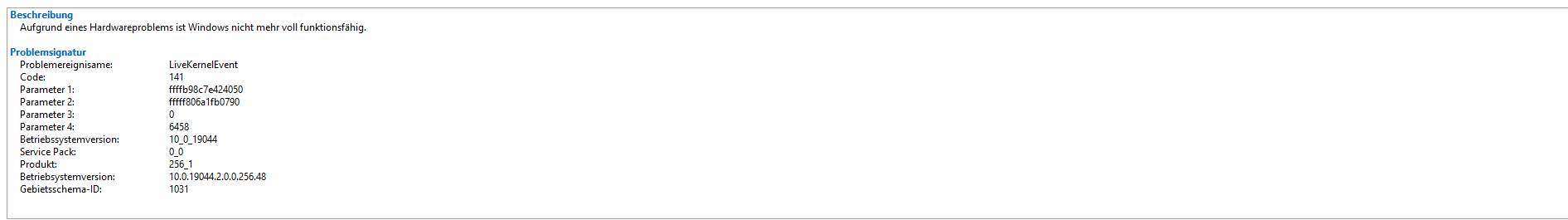

"LiveKernelEvent Code: 141" hat immer was mit der Grafikkarte zu tun.
Muss aber kein defekt sein, kann auch ein Treiber Problem sein oder durch ein Tool wie
MSI AB.
