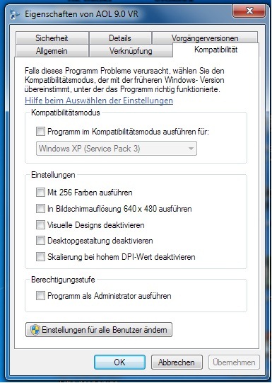

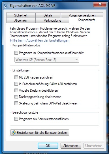

Ich habe Windows 7 Professional 64bit und es läuft. Ich habe es von einer CD installiert und hatte nie Probleme.
Ausgeführt wird es im Kompatibilitätsmodus für Windows XP Servive Pack 3.
Vielleicht hilft Dir das hier weiter, da der AOL-Downloadmanager offensichtlich nicht mit Windows 7 funktioniert:
http://bluelivestyle.blogspot.com/2009/10/windows-7-und-aol-90-vr.html
Den Kompatibilitätsmodus erreicht man über Rechtsklick auf Datei -> Eigenschaften -> Kompatibilität -> Haken bei "Kompatibilitätsmodus ausführen für" setzen und die Windows Version auswählen.

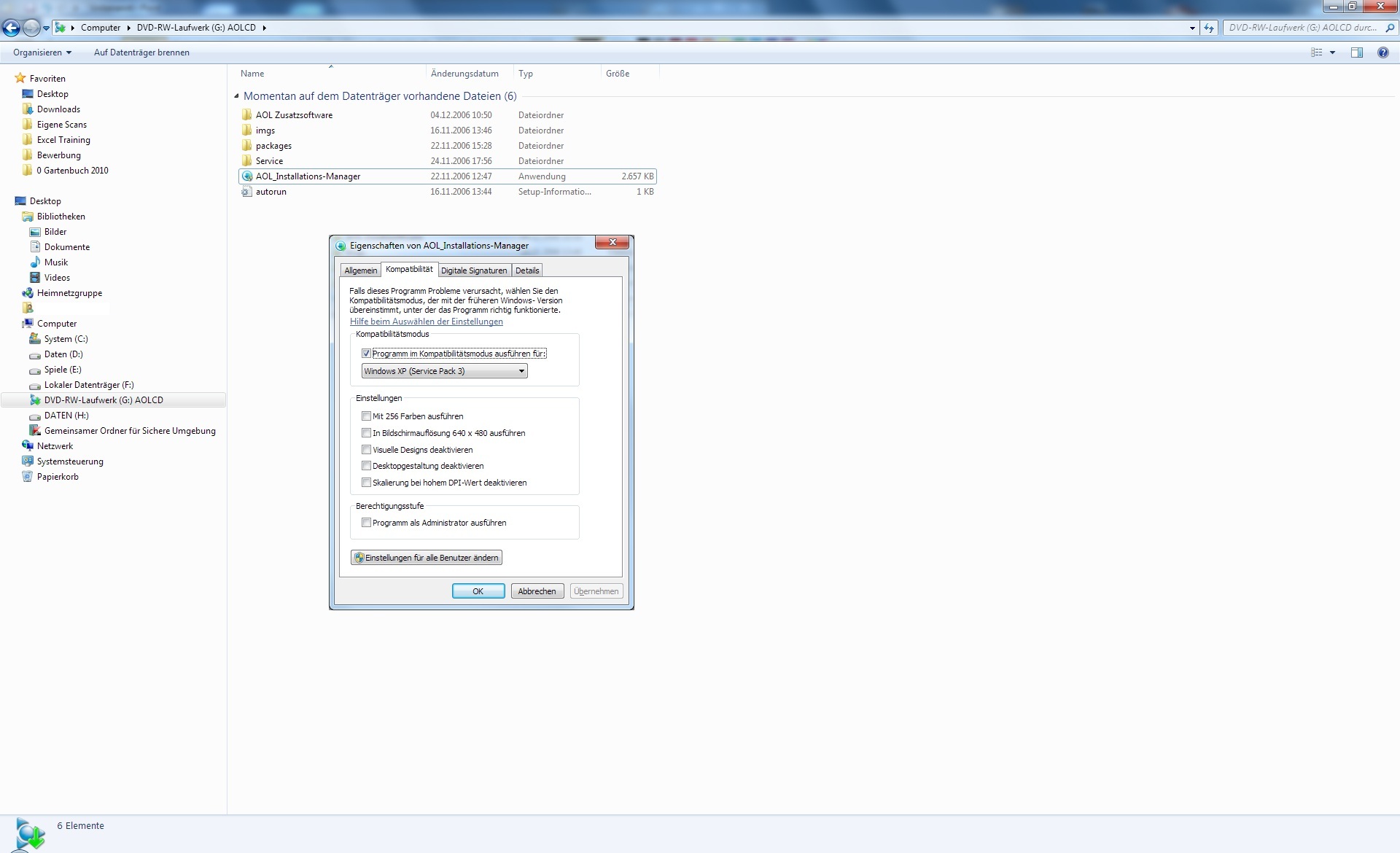

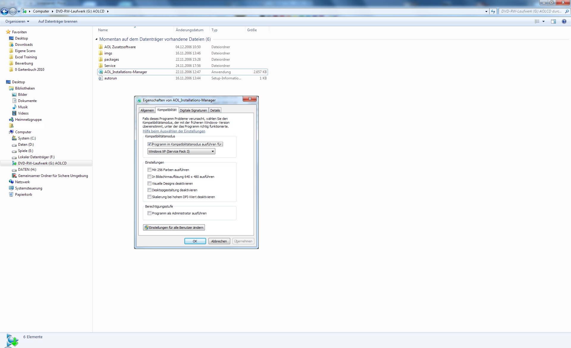

wenn ich das so mache kann ich es von der cd aus installieren??? also 9.0vr version???
Ja, es geht. Auf der CD die Datei AOL_Installations-Manager im Kompatibilitätsmodus mit Windows XP SP3 starten und die Installation läuft ohne Probleme.
