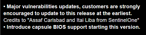

Da du von F11 kommst musst du wohl erst auf F14 updaten. Das steht bei F14 in den Anmerkungen:
Danke für die Antworten und Tipps.
@inge70 doch ist das F11 weiß auch nicht wieso es auf der Webseite fehlt.
Das Update hat jetzt doch geklappt. Seltsamerweise nicht von einem USB Stick, hab mehrere ausprobiert. Angezeigt worden die BIOS Datei. Erst von einer bestimmten Platte im System hat es geklappt. Und auch nur von der. Habe 2x NVME und 3x Sata SSD verbaut und nur von einer der SATA SSDs ging's. Ganz komisch.
