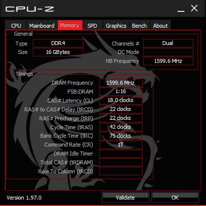

aktueller auszug aus cpuz mit 1,38V und manuell eingestellt auf 3200, xmp ist aus. die timings sehen aus wie die standart timings die der speicher bei 3600 machen sollte.
also ich den tackt damals auf 3600Mhz gesetzt habe, habe ich glaube ich die Spannung nicht hoch gesetzt.
Falls das so läuft, darfst du zufrieden sein. Hast du 1x die Woche einen Absturz, "musst" du entweder auf 1,4v hoch gehen und/oder auf 3200er Takt runter.
