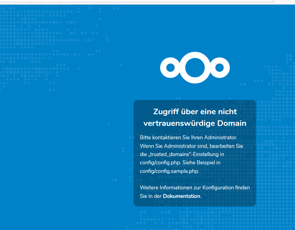

Woran ich mich jetzt am meisten störe und wobei man mir vielleicht behilflich sein kann, wenn ich lokal auf Wordpress zugreifen will, lande ich immer bei NC, egal welchen Port ich angebe. Entweder es kommt zu Fehlermeldungen von NC oder ich werde auf die NC weitergeleitet.
Wenn ich von außen, d.h. mittels der Datenverbindung meines Handys oder mittels eines VPN-Tunnels eines externen Anbieters, auf die entsprechende Domain zugreife, dann, und nur dann, geht es und das auch ohne Fehler. Wobei der selbe Rechner lokal nicht geht, auch nicht mit einem passenden lokalen DNS-Eintrag.
Es geht mir auch nicht um irgendwelche Zertifikatswarnungen sondern vielmehr um Redirects auf die NC, wo ich doch auf Wordpress wollte.
Für mich macht das keinen Sinn, dass ich lokal nicht auf meine Wordpress Installation zugreifen kann, wohl aber von extern. Es wird sicher mit der Nextcloud-Installation zu tun haben, welche ich als fertige Appliance heruntergeladen habe. Vielleicht hat aber wer eine Idee, an welchen Stellschrauben ich zu drehen habe, dass ein lokaler Zugriff auf Wordpress doch noch möglich ist. Es wird vermutlich irgendwie an Apache oder PHP liegen?

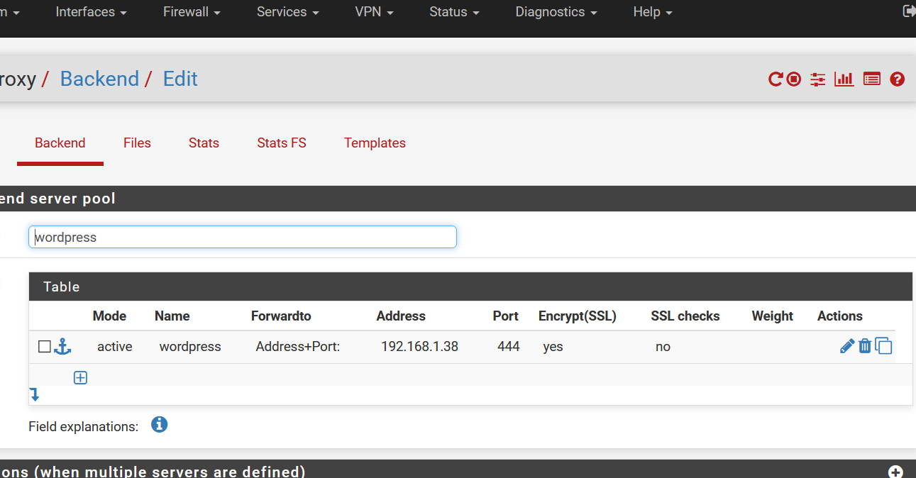

@snaxilian Die Beispiele hatte ich auch schon gesehen, aber hat halt nicht funktioniert in meinem Test. Werd ich mir aber nochmal anschauen. Und das mit dem Lernen ist so ne Sache, wenn man nicht vom Fach ist, ist es doch recht überwältigend irgendwann. 😜
Und ich vermute es ist "sicherer", wenn ich etwas an der gehärteten Appliance herumspiele als das ich was eigenes, völlig ungesichertes, auf die Beine stelle, was dann vielleicht funktioniert, aber wie lange. Daher frage ich lieber hier.
Generell schade ist, dass das SSL offloading mittels HAProxy anscheinend in der Praxis nicht läuft, siehe mein Wordpress Beispiel oder zumindest nicht automatisch. Hätte es nämlich lieber unverschlüsselt im Backend und Verschlüsselung nur durch HAProxy, aber das will ja auch nicht so recht...

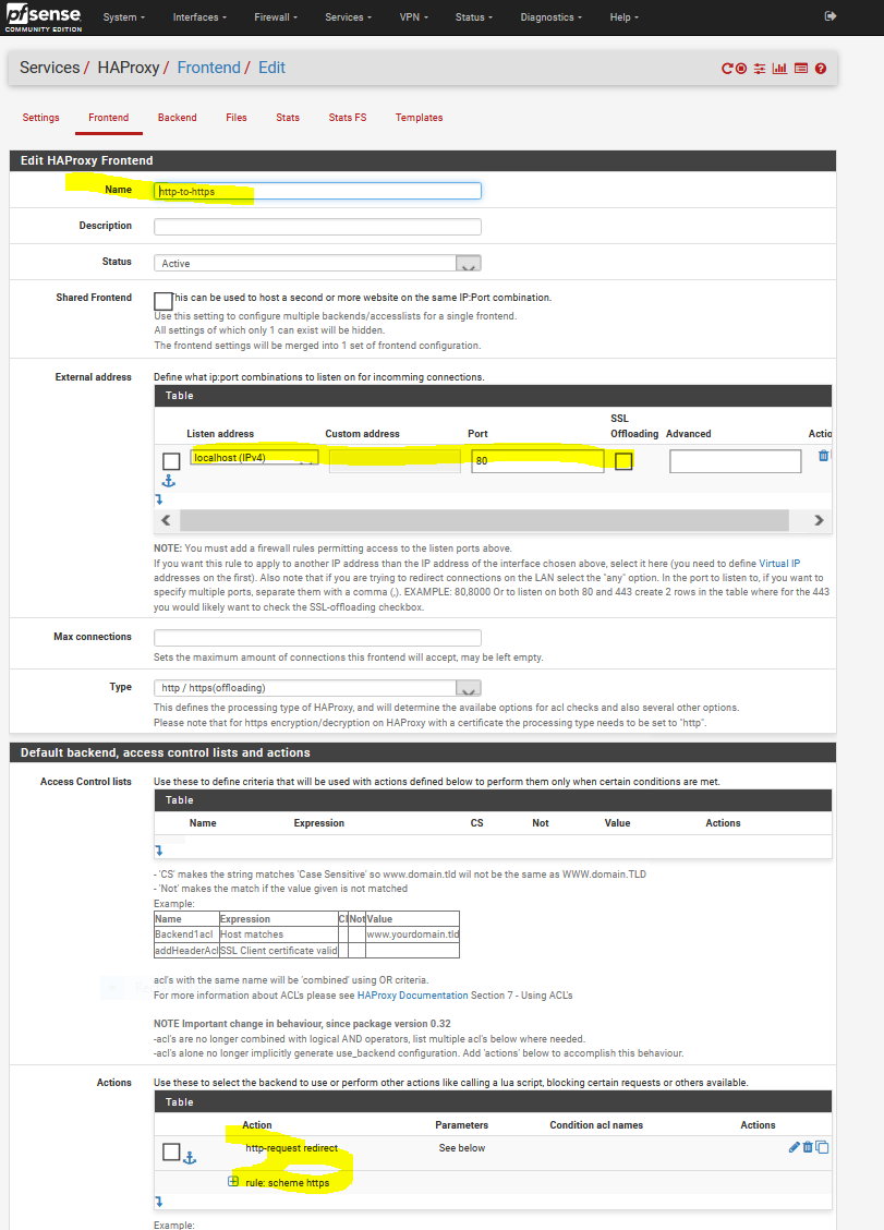

Grundsätzlich ist das Vorgehen über den HA-Proxy der pfSense schon ok, da es einige Vorteile hat. Du erstellst 2 SharedFrontends für http und https und anschließend die Frontends für Wordpress und Nextcloud.
Neuer Eintrag für SharedFrontend für http
Status: aktiv
External address: WAN address (IPv4) Port 80 sonst keine weiteren Angaben!
Typ: http / https (offloading)
Default Backend: kein
Speichern
Anschließen speichern und einen neuen Eintrag für HTTP Frontend für den Webserver (Wordpress) erstellen.
Das lasse ich mal frei, da nicht klar ist, wie mit HTTP Anfragen zu verfahren ist. Sollen die zum Webserver durchgereicht werden, oder soll ein Redirect auf HTTPS erfolgen.
Es erfolgt ein Redirect von HTTP zu HTTPS und von example.com zu www.example.com
Neuer Eintrag für Frontend http Redirects
Status: Aktiv
Shared Frontend: Haken setzen
Primary frontend: SharedFronend-http - http
2 Einträge unter Access Control lists
Expression: Host starts with
Value: example.com
Expression: Host matches
Value: www.example.com
2 Einträge unter Aktionen
Redirect http://example.com zu https://www.example.com
Action: http-request redirect
Condition acl names: httpRedirectACL
rule: code 301 location https://www.%[hdr(host)]%[path]
Redirect http://www.example.com zu https://www.example.com
Condition acl names: httpACL
rule: code 301 location https://%[hdr(host)]%[path]
Speichern
Neuer Eintrag für SharedFrontend für https
Status: aktiv
External address: WAN address (IPv4) Port 443 sonst keine weiteren Angaben!
SSL Offloading: das SAN / Wildcard Server Zertifikat auswählen und Haken bei:
Add ACL for certificate CommonName. (host header matches the "CN" of the certificate)
Add ACL for certificate Subject Alternative Names
Advanced ssl options (gilt nur für haproxy-devel Version, sonst muss der Cipher Eintrag angepasst werden)
alpn h2,http/1.1 ssl-min-ver TLSv1.2 ciphers EECDH+AESGCM:EDH+AESGCM:AES256+EECDH:AES256+EDH

Neuer Eintrag für Frontend https Webserver (Wordpress)
Primary frontend: SharedFronend-https - http
Value: example.com
Unter Aktionen folgende 2 Einträge erstellen:
Redirect https://example.com zu https://www.example.com
Condition acl names: WebserverSNI
Action: Use Backend
Condition acl names: WebserverSubSNI
backend: Backend-Webserver
Server list
Mode:
active
Forwardto: Address+Port
Address: IP-Adresse Ubuntu Server
Port: 8080 sonst keine weiteren Angaben! (Encrypt SSL no, SSL checks no)

Erst mal danke Helge. Domain bzw. Sudomains und Wildcard-Cert sind vorhanden und auch in HAProxy eingestellt. Es läuft ja bereits über HAProxy, aber halt nicht lokal und wenn ohne Verschlüsselung auf dem Server selbst dann gab es außerdem unvollständige Seiten. Warum bei mir die Seiten unvollständig waren, ich werde mal schauen, ob deine detaillierte Anleitung da hilft. 👍
Dies scheint ja eine Wordpress-Konfigurationsproblem zu sein. Ich hab da selbst gar nichts eingestellt. Hatte gehofft alles über das Admin-Interface einstellen zu könne, aber das sah sehr aufgeräumt aus (wenig einzustellen) bzw. dass ich nichts einstellen müsste. Diverse SSL-PlugIns für Wordpress brachten ebenfalls keine Verbesserung beim gestrigen herumprobieren.
Bin gestern beim stöbern noch auf diese HAProxy Regel gestoßen und habe diese mal eingepflegt, da zumindest die Nextcloud eh ein Redirect macht. Das war aber erst ganz zum Schluss, wo mich jegliche Hoffnung verlassen hat, kann also nicht ursächlich sein für irgendwas. 😉
Deine Einstellung im HA-Proxy sind falsch. Meine Anleitung lässt den Zugriff intern bzw. extern zu, aber grundsätzlich nur über den HA-Proxy per HTTPS. Dieser reicht die Anfragen unverschlüsselt an den Ubuntu Server weiter. Das direkte Aufrufen der Seite www.example.com:8080 über den Apache Ubuntu Server wird unter diesen Vorraussetzungen nicht ohne Fehlern funktionieren.
Möchtest du die Webseite ausschließlich von intern erreichen, dann macht der Umweg über den HA-Proxy keinen Sinn. Da wäre eine angepasste Virtual Hosts auf dem Apache einfacher.
@Helge01 Welche Einstellung meinst Du, das letztgepostete? Wie gesagt, das war noch nicht aktiv und soll wohl nur ein Redirect sein, getestet habe ich es noch nicht. Werde einen neuen Server aufsetzen ohne SSL und nach deiner Anleitung vorgehen und gucken ob es hilft mit meinem Wordpress-Problem, was die unvollständigen Seiten betrifft.
Dass eine lokale Verbindung mittels Port irgendwie immer umgeleitet wurde konnte ja noch niemand erklären. Das ist aber das andere Problem. Eins nach dem anderen.
