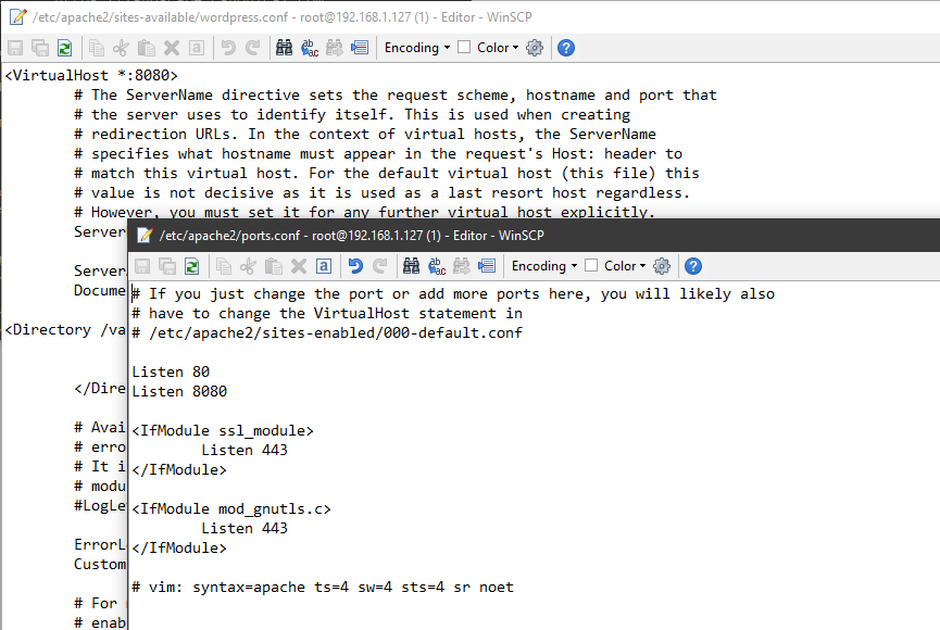

Nicht mal ein einfacher Port-Forward direkt auf den Server funktioniert, es macht keinen Spaß mehr.
B
Bob.Dig

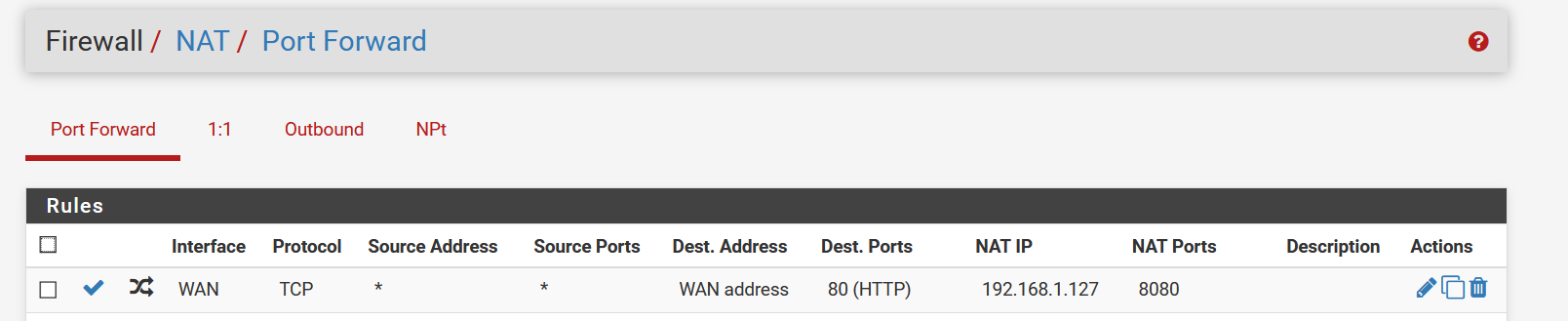

Ich kann von intern ohne Probleme zugreifen über Port 8080, von extern weiterhin kein Zugriff. Hab bisher aber noch gar kein Portmapping benutzt gehabt auf pfsense. Nicht, dass das auch noch komplizierter wäre als gedacht...

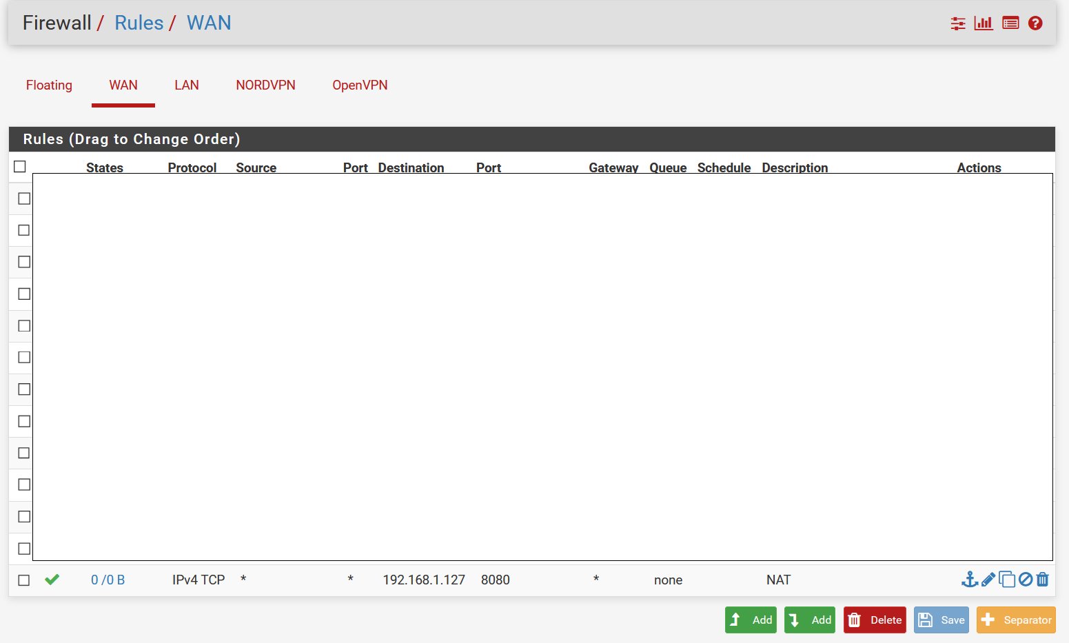

Eigentlich müsste es gehen. Durch den NAT Eintrag wird auch eine Firewall Regel unter dem WAN Interface angelegt. Ist dieser korrekt? Es kann natürlich sein das der HA-Proxy und das NAT in die Quere kommen. Ändere testweise mal den Port vom NAT 80 zu 8080 ab und teste dann mal. Beides wird mit Sicherheit nicht gehen. Das liegt daran weil du als Interface Any eingestellt hast. Da lauscht der HA-Proxy auf allen Schnittstellen auf Port 80. Dadurch kann das NAT eigentlich nicht mehr funktionieren.
Sollte der Zugriff über NAT auch intern gehen, kannst du in der NAT Regel unter NAT Reflection "Aktivieren (Reines NAT)" einstellen. Das funktioniert zwar, ist aber eigentlich nicht der richtige Weg. Normal Mappt man die Domain auf die private IP-Adresse vom Server.

Ja, hatte ich gepostet.
