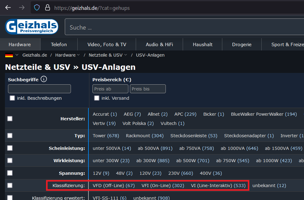

Im grunde reicht es aus, darauf zu achten, dass die USVs der Kategorie "Line-Interactive" oder "Online" zugehörig sind. Diese haben i.d.R. ausreichend schnelle Reaktionszeiten für PCs bzw. bei Online-USVs wird der Rechner die ganze Zeit über die Batterie gespeist, Reaktionszeiten gibts daher bei dieser Art USV gar nicht.
Vermeiden solltest du "Offline"-USVs, da kann es funktionieren, muss aber nicht. Bei dieser Bauart musst du auf jeden Fall die Reaktionszeiten und Stützzeiten prüfen bzw. das wenigstens vorher mal austesten, bevor du solche USV produktiv einsetzen willst.
Oje, noch ein neuer Begriff den ich in den Beschreibungen der Geräte nicht finde, weder auf der Produktseite bei APC noch bei Amazon.
Ah, danke, das hilft.

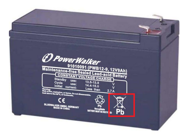

Sicher dass das Li-IO-Akkus benutzt? Auf der Webseite sieht das nämlich anders aus. Unter Zubehör findest du auch die Batterie und das ist ne normale Blei-Batterie.
Reaktionen: TheCadillacMan
Ja ziemlich sicher.
Der Akku in deinem Bild ist für die 1000 TG und TGB
Die 1000CRM hat Lithium-Akku, zumindest habe ich es so verstanden.
Die Webseite ist schon verwirrend, nervt mich auch, darum suche ich mir das Modell was ich am Ende kaufen werde fast schon danach aus, ob klar ist welcher Ersatzakku dazu passt.
Im Zweifelsfalle gibt es aber auch noch die VFI 1000 LICR, da steht das LI schon im Modellnamen, aber die ist heftig teuer.
Die PowerWalker VFI 1000CRM sieht für mich auch wie ein ganz normales Blei-Gerät aus.
