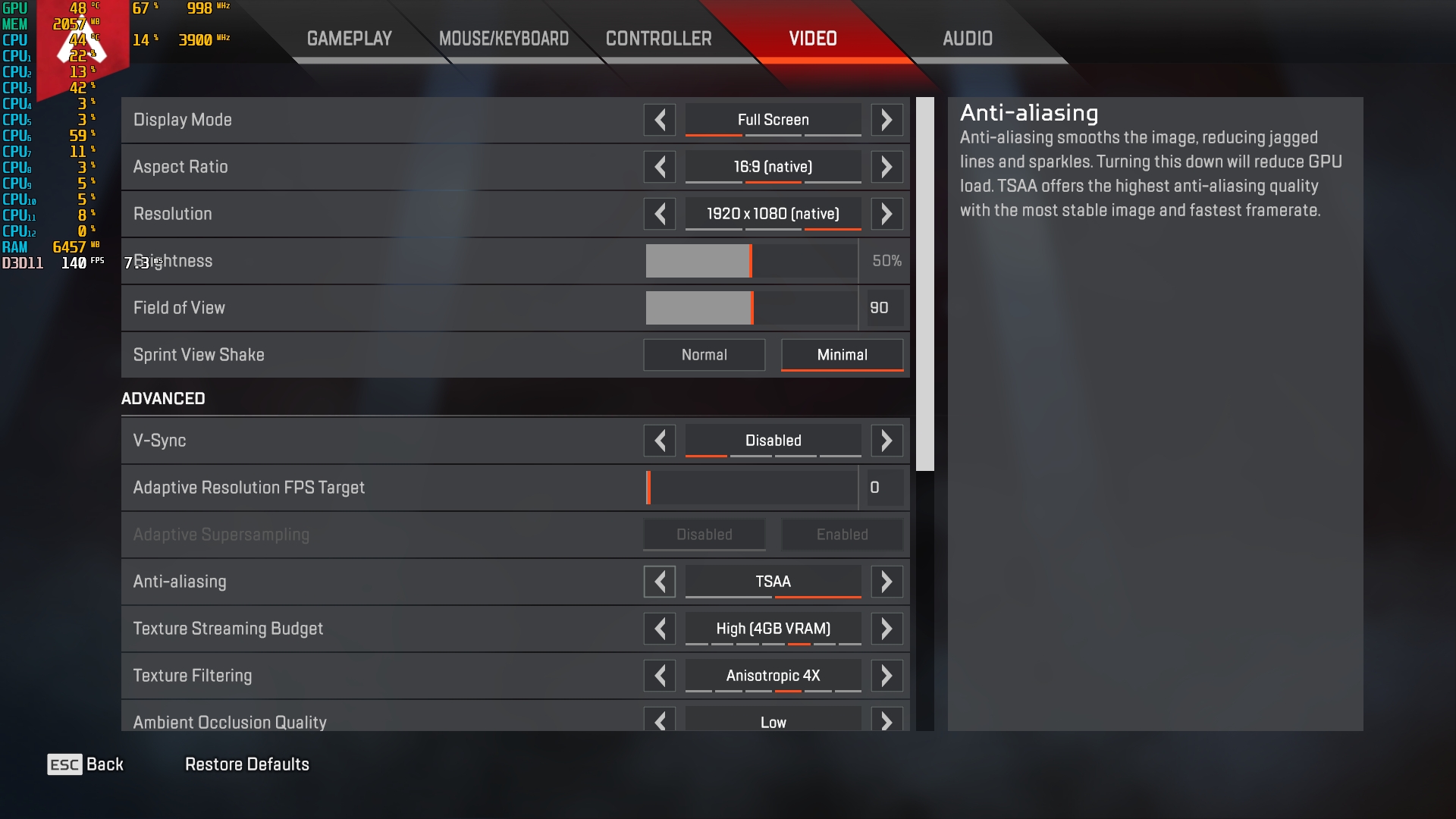

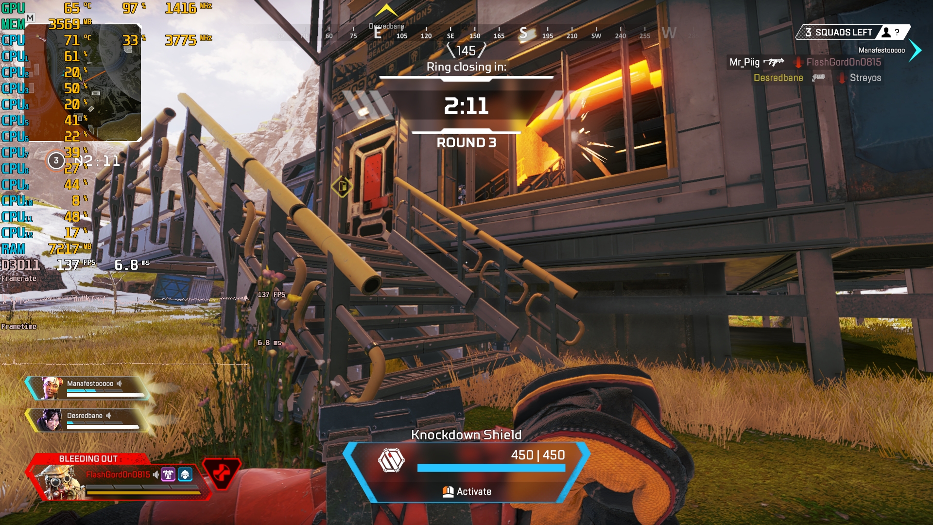

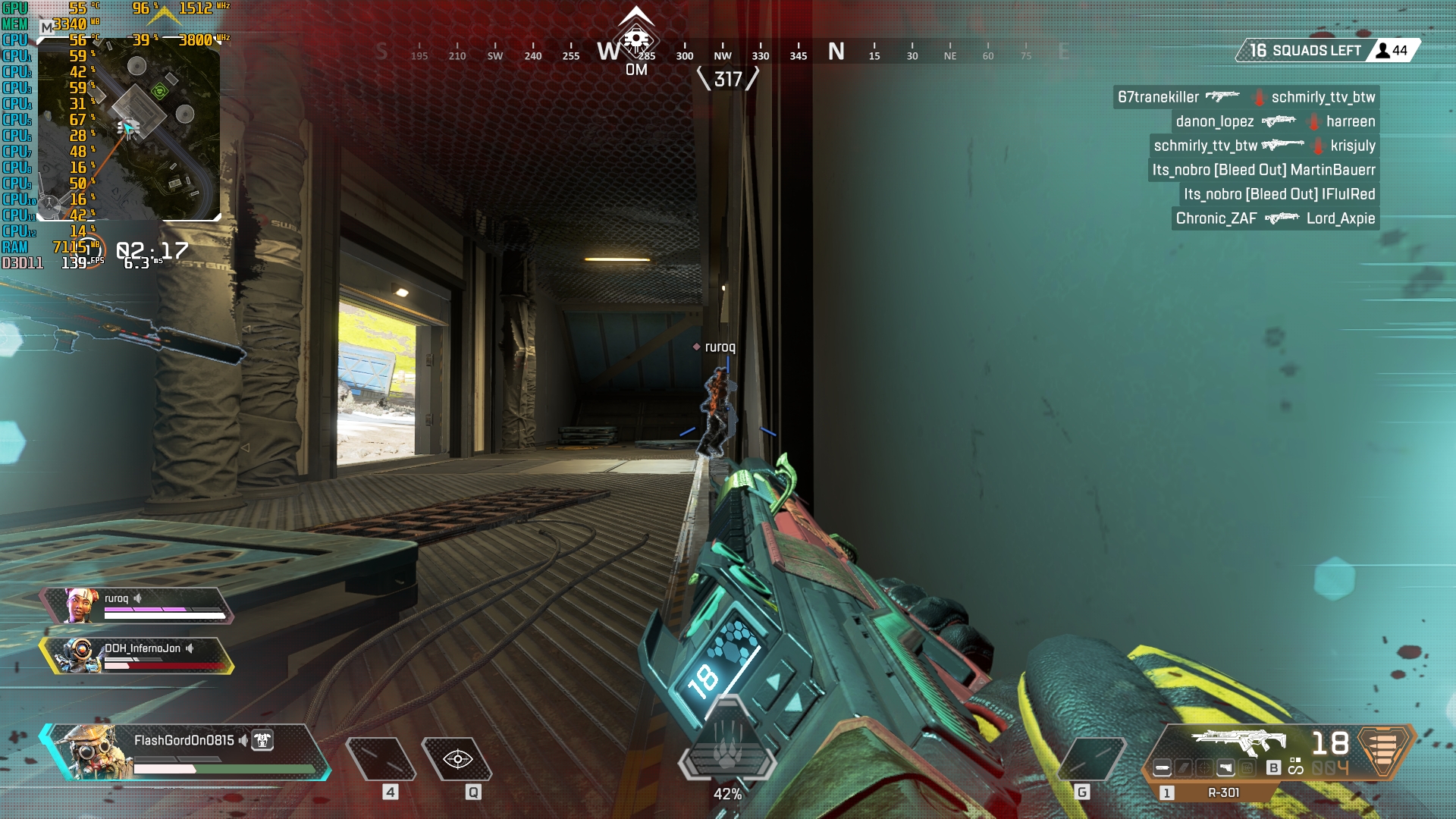

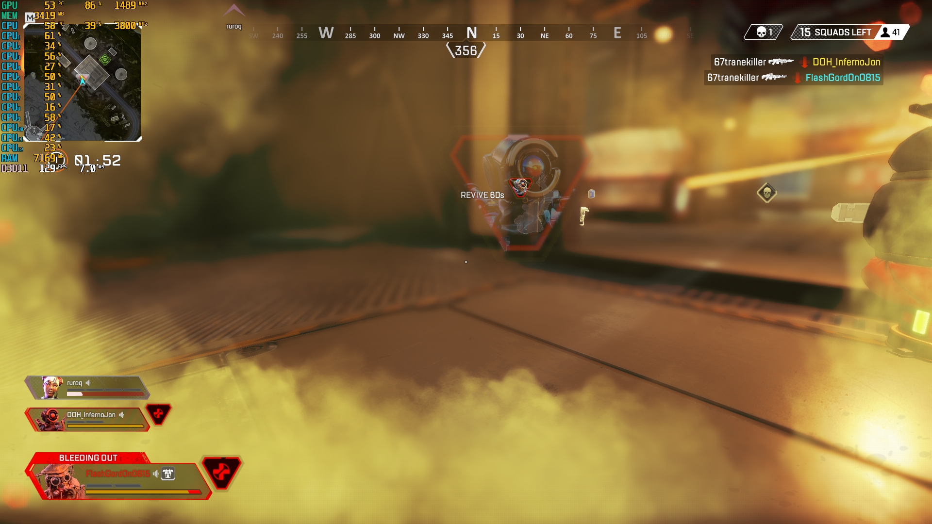

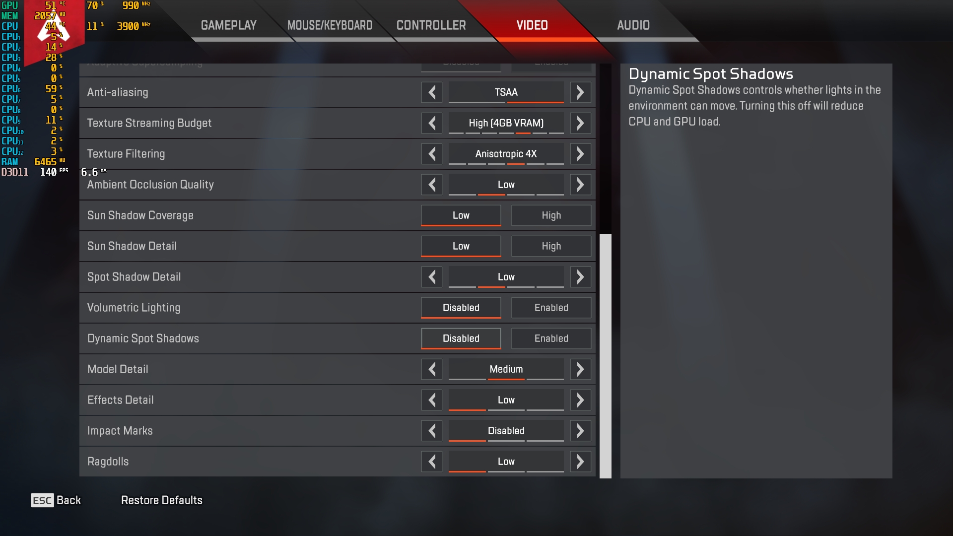

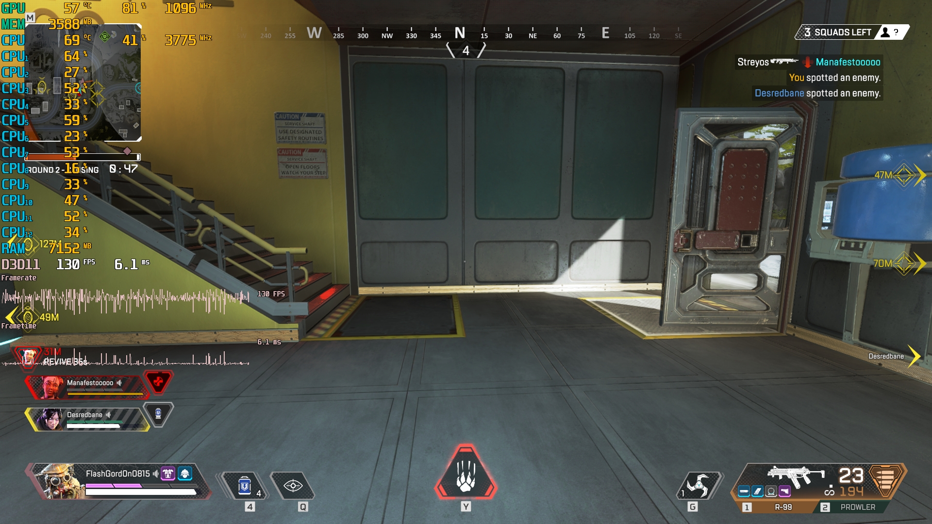

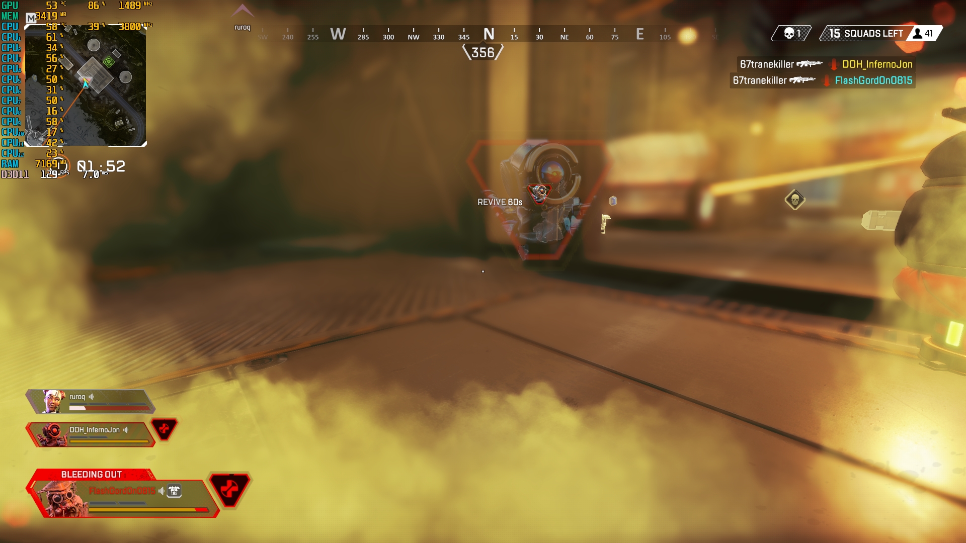

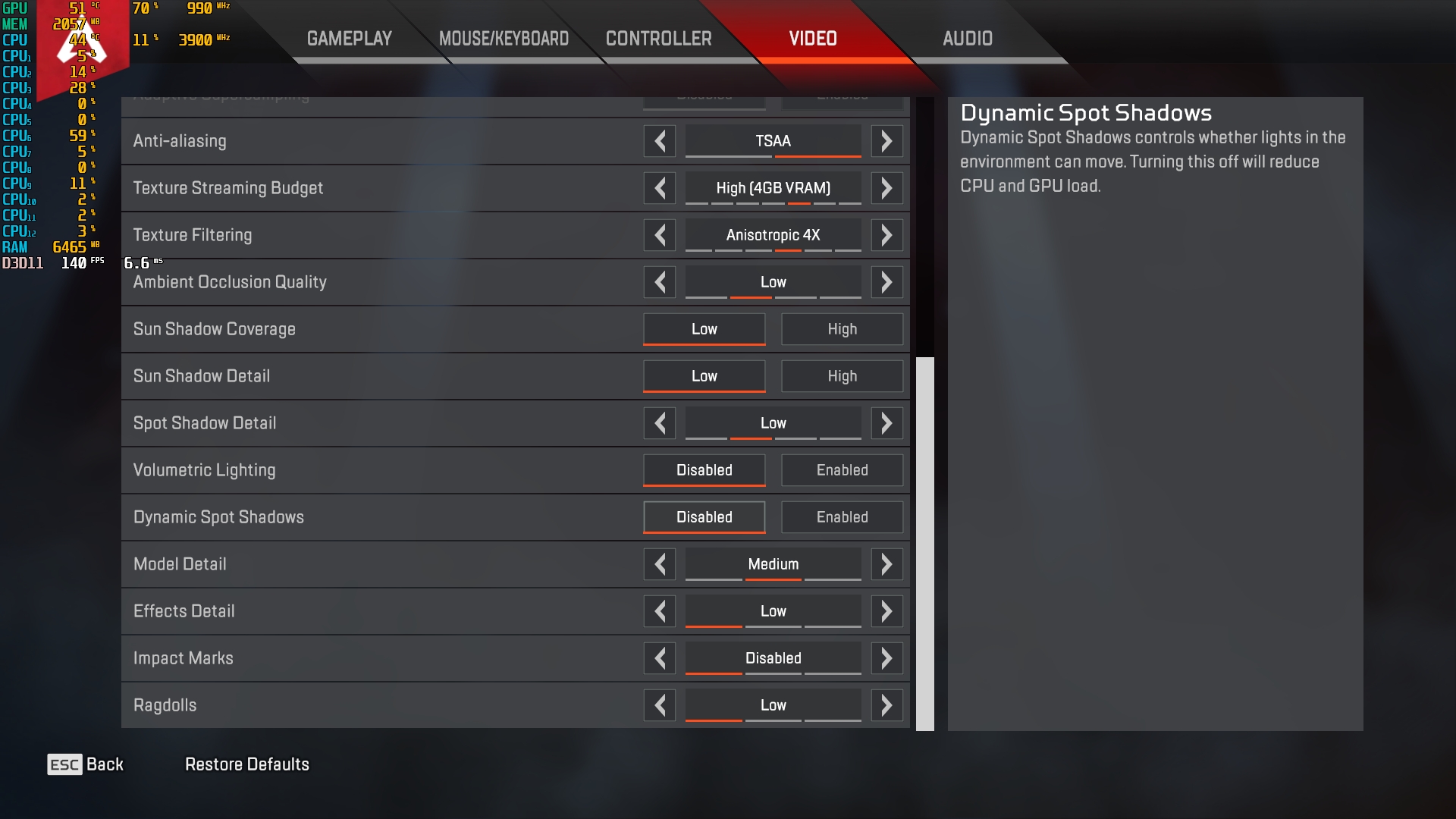

ich hoffe das Forum kann mir bei meinen Problem mit meine PC helfen. Ich wusste nicht in welches Unterforum, deshalb habe ich es hier gepostet.

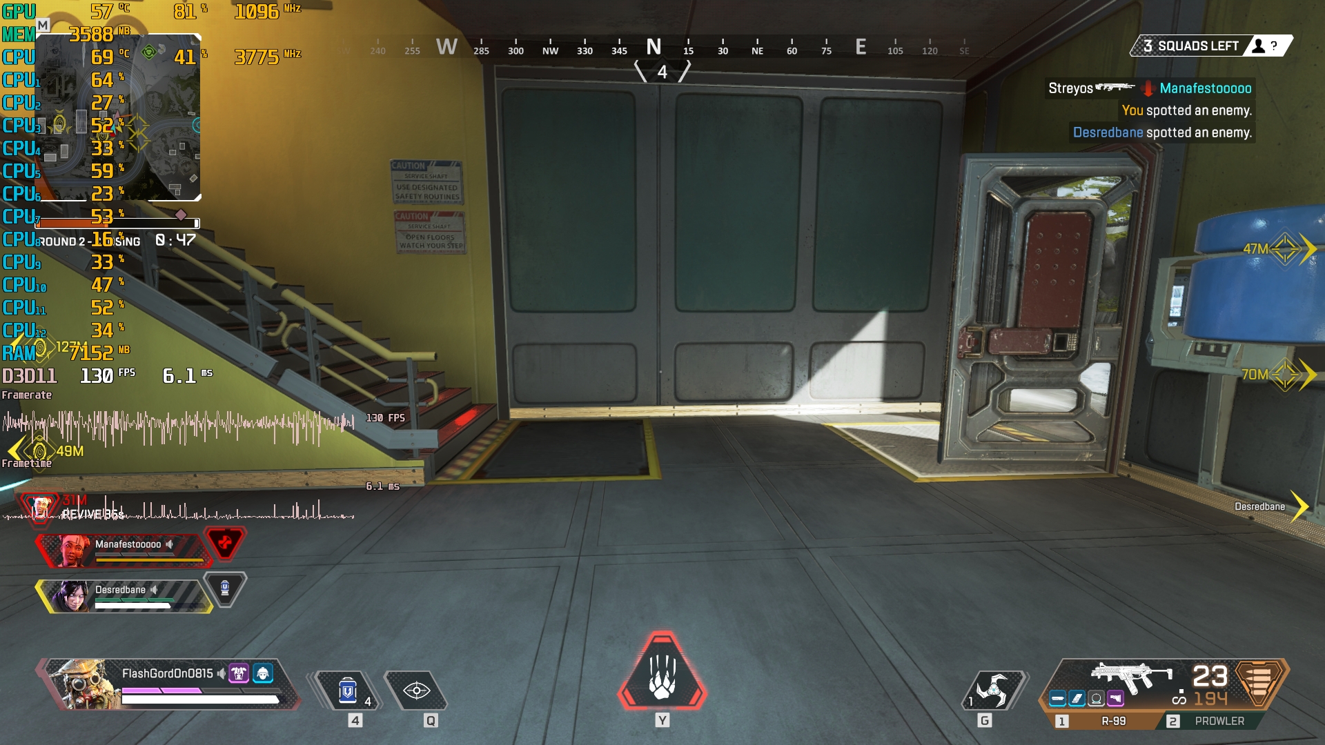

Ich spiele derzeit APEX Legends und stelle an meinem PC Probleme fest. Das Spiel wirkt schwammig bzw. Bewegungen mit der Maus wirken ruckelig. Es ist für mich sehr störend wenn Maus-Bewegungen zu rucklern führen. Ich habe schon verschiedene Sachen in Game ausprobiert und nichts bringt eine signifikante Verbesserung. Hatte mir noch den 144 Hz Monitor gekauft, weil ich dachte es liegt an meinem Vorgänger Monitor mit 60Hz…aber Fehlanzeige. Es wäre nett wenn ihr mir helfen könntet wlche Komponenten ich ggf. austauschen müsste - dachte das diese für Apex ausreichen.
Konfiguration:
Prozessor: AMD Ryzen 5 2600
Lüfter: Standard AMD Box Kühlung
Motherboard: MSI B450M PRO-VDH MAX AMD AM4 DDR4 m.2 USB 3.2 Gen 2 HDMI Micro-ATX Motherboard
RAM: 16GB (2x8GB) DDR4
GPU: AMD Radeon RX Vega 56 / Treiber Adrenalin 2020 20.1.2
HDD1: SSD 500GB Crucial MX500
Netzteil: 500W be quiet! System Power 9
Monitor: AOC Gaming C27G1 Anschluss über DP
Vielleicht habt ihr eine Lösung bzw. erkennt die Komponente(n) die hier zu schwach sind.
Beste Grüße
Flash

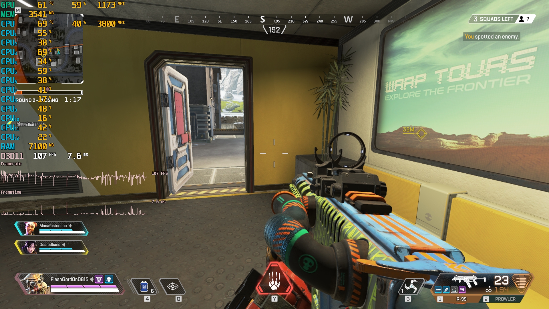

Schwer zu sagen ..die FPS sehen ja gut aus....CPU taktet hoch, GPU taktet hoch, leicht CPU limitiert, was bei den settings nicht ungewöhnlich ist.
Kannst du Mal die frametimes als Diagramm einblenden? Dann sieht man, ob diese trotz guten Durchschnitt stark schwanken.
Ansonsten braucht der Monitor eventuell eine höhere Overdrive Einstellung?
Bist du sicher, dass du 144Hz auch in Windows gesetzt hast? Windows und auch manche Spiele stellen das gerne trotz 144Hz Monitor auf 60.

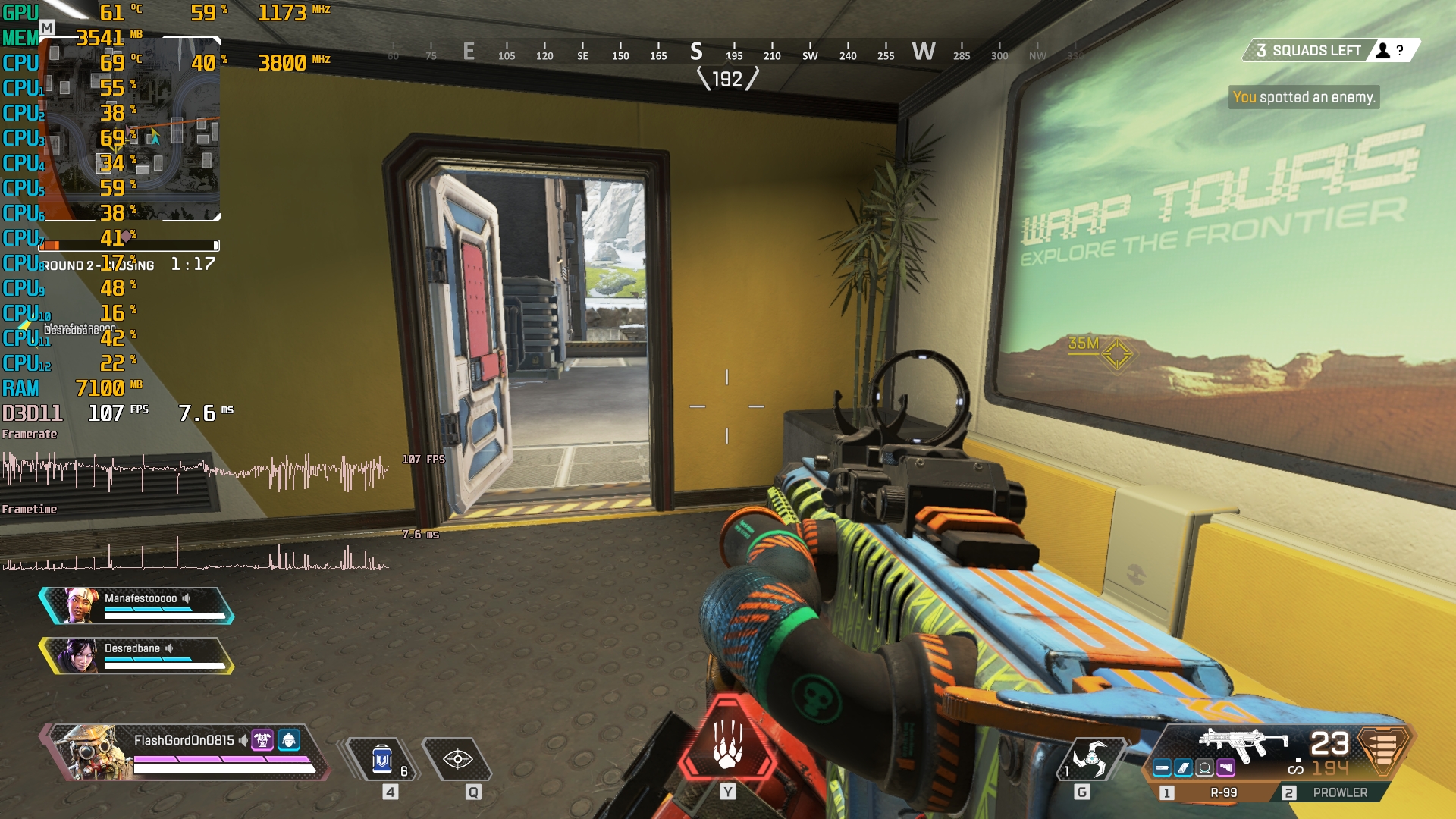

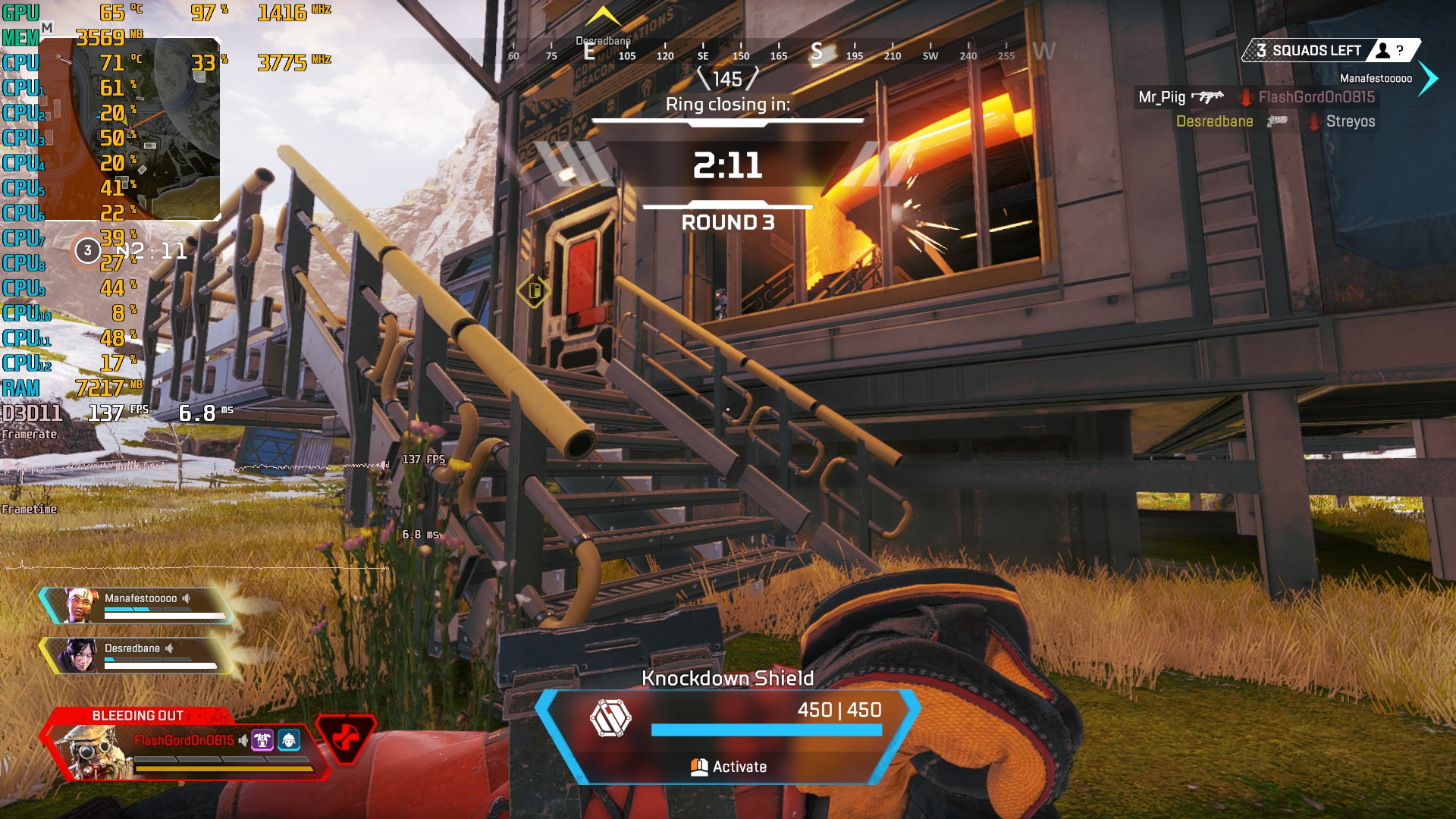

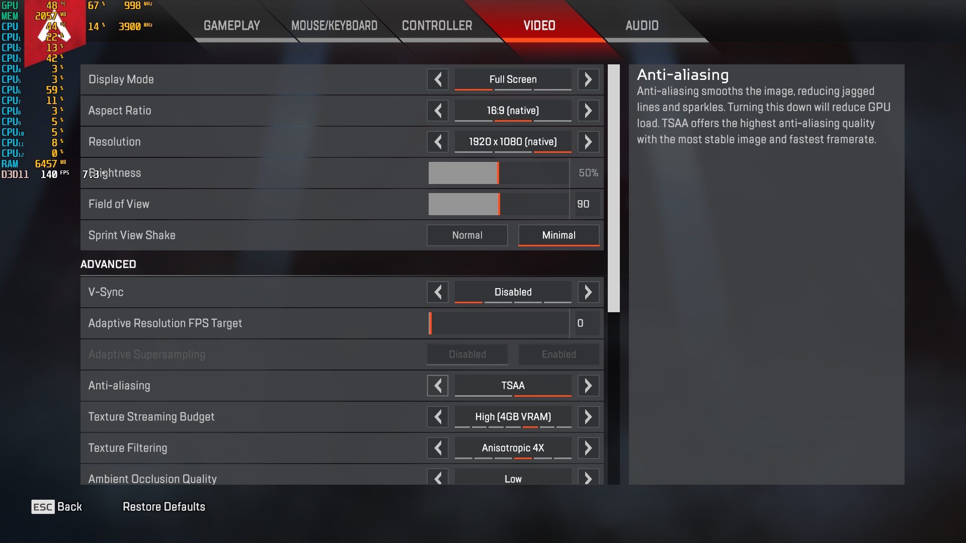

Hallo vielen Dank schonmal für eure Hilfe! Wie gesagt ich hab den Rechner von einem Arbeitskollegen - der meinte der passt optimal für mich.
Update:
GPU: Sapphire AMD Radeon RX Vega 56 Pulse 8GB HBM2 Grafikkarte HDMI/3xDP
RAM: 16GB G.Skill Aegis DDR4-3200 DIMM CL16 Dual Kit --> Auf dem Label am RAM steht was mit XMP

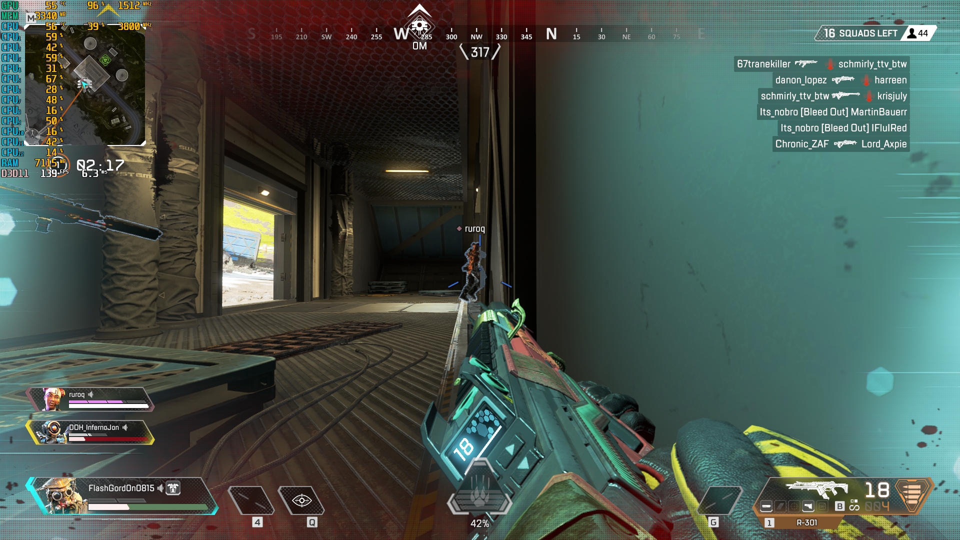

Anbei Screenshots mit Graphen. Wenn Aktion ist ist das ruckelt sehr spürbar! Screenshots noch unter 59 Hz :X
--> Baal Netbeck!!! Erstmal saumäßigen Dank - In Windows ist der Monitor noch auf 59Hz gelaufen.....
Im Monitor ist Vsync "On" soll ich das ausstellen?
Beste Grüße
Flash

Die Komponenten sind erstmal recht ausgewogen.... Je nach Spiel, Limitiert natürlich Mal die CPU und Mal die GPU, aber ich würde da nix dran ändern, bis es deutlich besser Hardware gibt, die auch spürbar mehr Leistung bei ähnlichen Preisen bietet.
Wenn du gerne mehr Performance möchtest, dann lerne die Regler in den Spielen zu bedienen.
Wenn man verstanden hat, was die verschiedenen Techniken machen, die da in dem Menüs schlummern, kann man oft auf Dinge verzichten, die einem nicht wichtig sind.....viel Performance gewinnen, ohne auf Optik verzichten zu müssen
Presets setzen in der Regel einfach alles auf mittel, hoch, ultra usw...egal ob ob das sinnvoll ist oder nicht.
