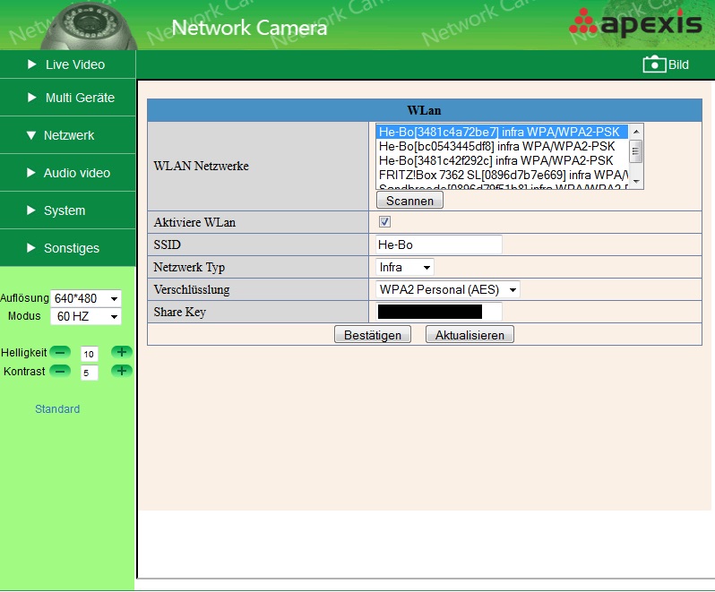

Hier ein Screenshot von meiner W-Lan seite der Cam

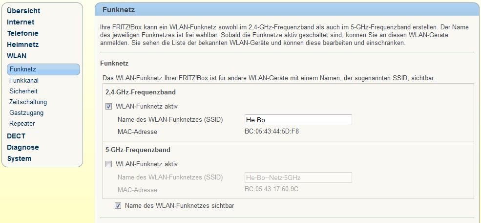

und dadrunter ein Screenshot von meiner FritzBox einstellung.

Und bei der Kamera werden 3 WLANs mit derselben SSID aufgelistet, die Mac Adresse in der Fritzbox endet mit F8 und das ausgewählte bei der Kamera mit e7, evtl liegt da das Problem.
