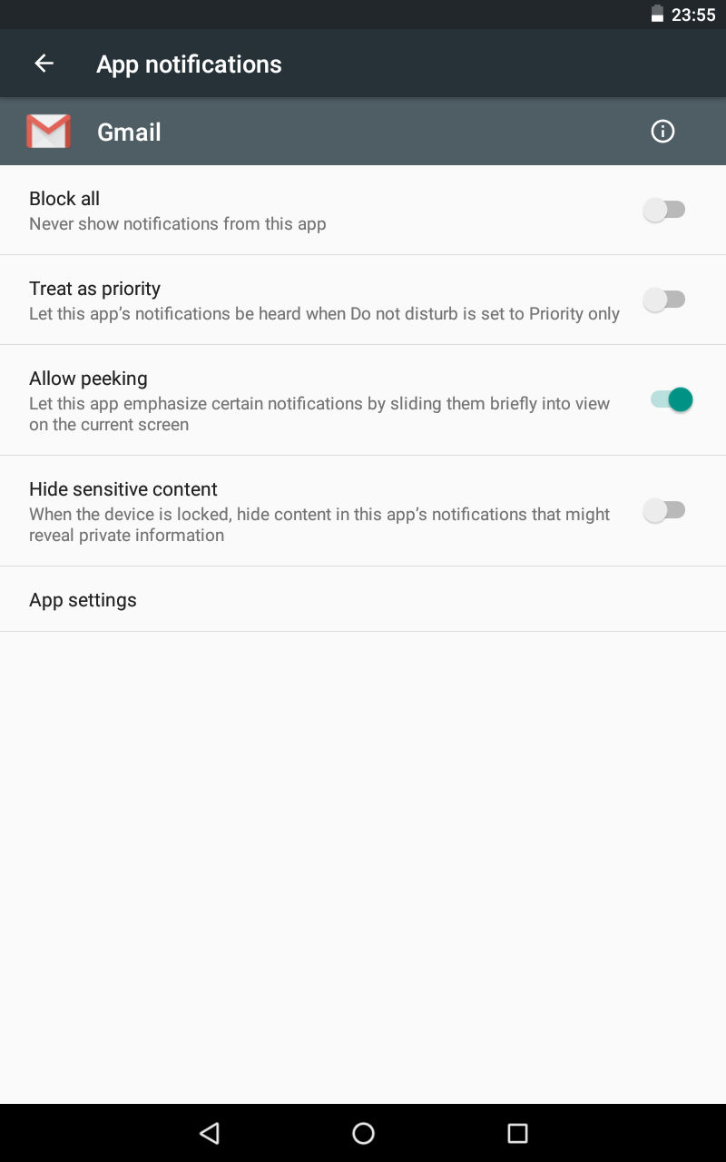

Du kannst mal schauen, ob bei den jeweiligen Apps Benachrichtigungen aktiviert sind, hier als Beispiel Gmail:
