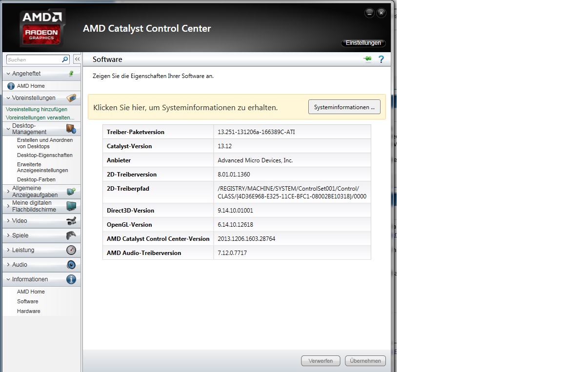

Mach mal bitte den Catalyst Control Center auf und schau mal nach was er dort für eine Treiber Version anzeigt.
bzw. mach ein Screenshot davon oder so
1.jpg das hier?

Ja das, sieht eigentlich richtig aus.
