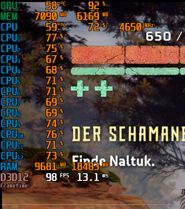

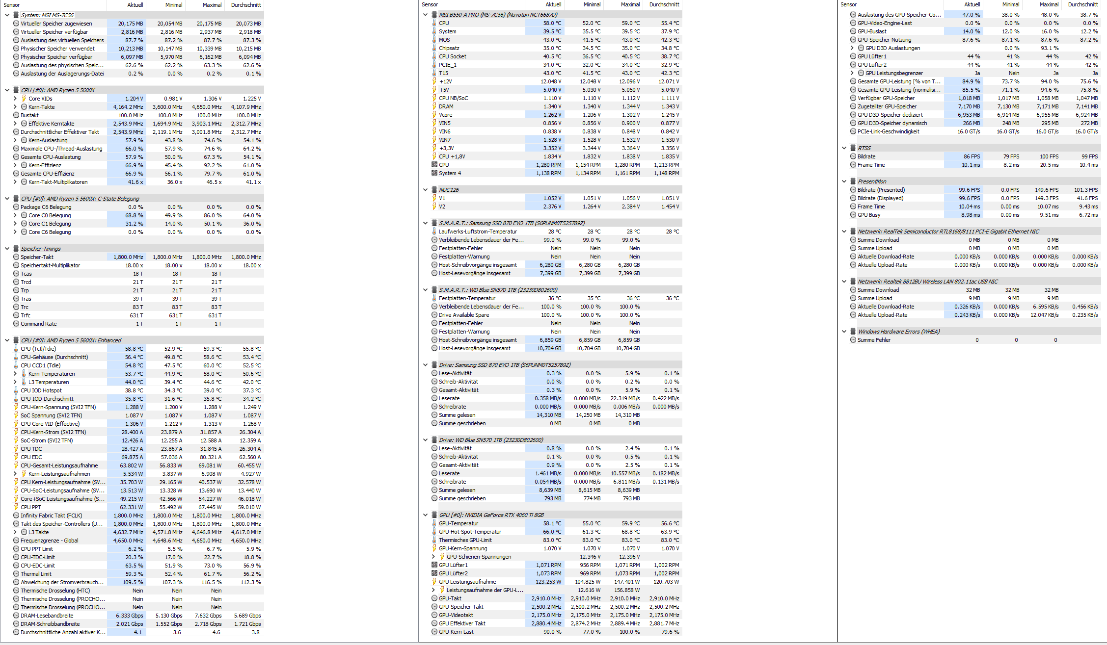

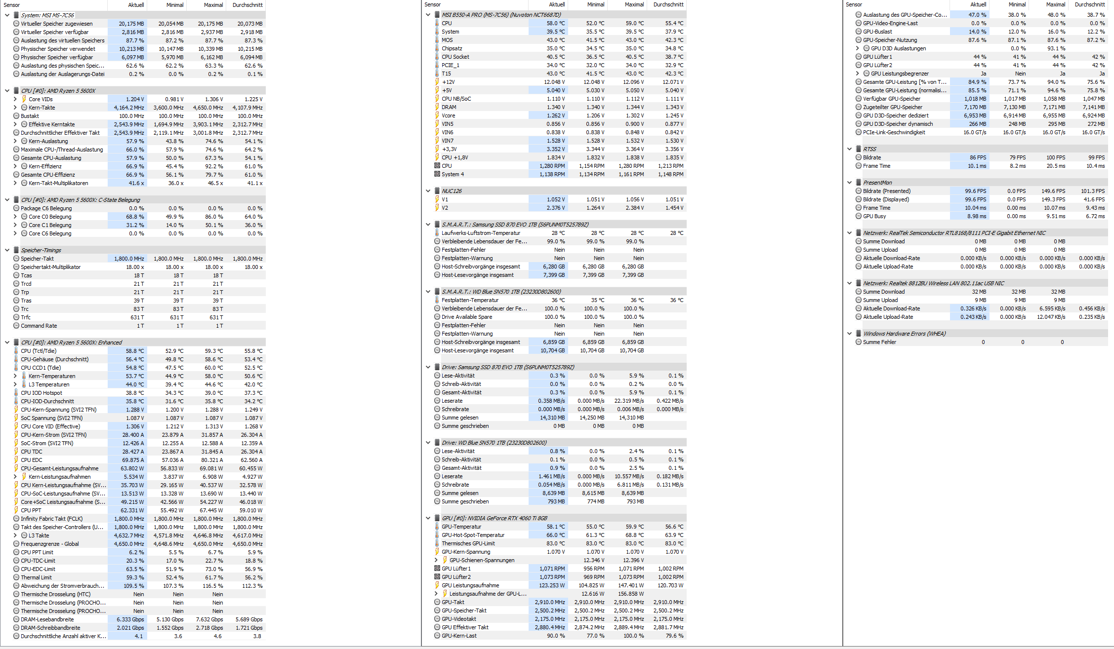

Es war gemeint das wen dein RAM schon zu 12 GB belegt ist, auf die langsame SSD ausgelagert wird. Sprich zu wenig RAM.
Klapp mal bitte alles auf (Pfeile unten Links). Bitte alle Temperaturen, von allen Komponenten .

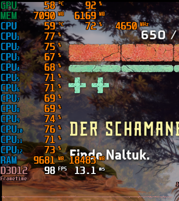

Ich glaube etwas gefunden zu haben. Warum ist die Auslagerungsdatei 18 Gb groß? obwohl der Ram nur zu 9-10 Gb belegt ist. Kenn mich leider gar nicht damit aus. Ich schick trotzdem die Temperaturen aller Komponenten mit.
Ich glaub es liegt tatsächlich am Ram, aber ich will mir das lieber von einem Experten bestätigen lassen
Die Auslagerungsdatei sollte auf Auto stehen. Das macht Windows alles selbstständig und gut. Bitte da nichts umstellen.
Du bist im CPU Limit. Da siehst du daran das deine Grafikkarte nicht über 95% (95-100%) ausgelastet ist.
Das sollte aber nicht dein beschriebenes Ruckeln nach etwa 30 Minuten verursachen. Da es sowohl mit der der RX6700 als auch jetzt mit der 4060ti auftritt, tippe ich darauf das die 16GB irgenwann im Spiel nicht reichen und dann auf die langsamere SSD ausgelagert wird.
Die Temperaturen sind alle im grünen Bereich.

Die Auslagerungsdatei im Afterburner ist nicht die Auslagerungsdatei sondern Memory Committed.
Also die Menge an Speicher, die alle laufenden Programme von Windows haben möchten (inkl. VRAM das ist Virtualisiert, wird da mit reingerechnet), NICHT die Menge, die sie auch bekommen^^
Das ist ein Übersetzungsfehler, den Unwinder nicht ändern möchte, auch wenn ständig unbedarfte User darauf reinfallen.

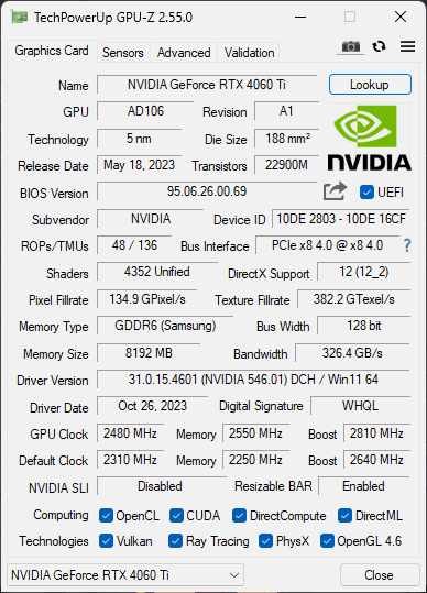

Steckt die Graka im richtigen Slot? Wie ist sie angebunden? Prüfen bitte. Wie in #15 schon vorgeschlagen.
Ja, die steckt im Pcie 4.0 Slot drin, müsste eigentlich auch richtig sein.
